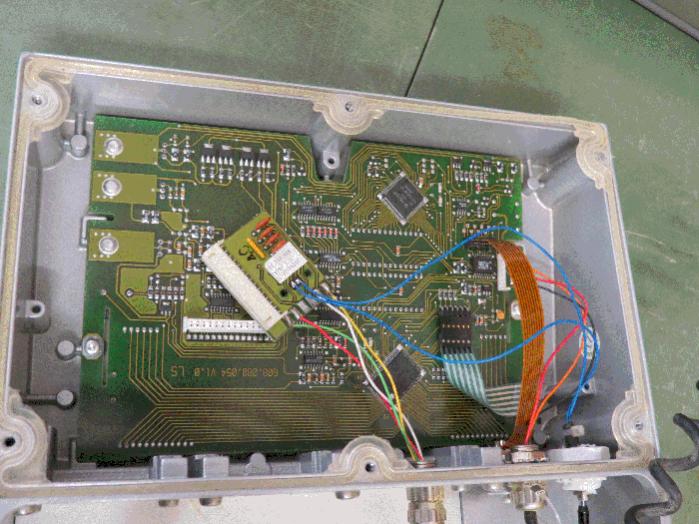

  • Vielen Dank für die Info. Die S20 stammt schon aus der LCD und EEPROM Generation....
    Auf der Platine der S20 2760 x gibt es eine aufgesteckte Platine. Dort sind die Messpunkte angeschlossen. Zudem gibt es dort eine Lötbrücke um in das Kallibrier-Menü zu kommen.
    Auf dem Bild ist die Lötbrücke mit zwei Drähten nach aussen zu einem Schalter geführt worden. Damit muss man das Kisterl nicht aufschrauben. Damit komm ich gut zurecht.
    Danke für diesen Hinweis. Habe mich jetzt 2 Stunden gequält um eine Anleitung für diese alte 2760 oder auch 2763 :D zu finden. Und das hier ist jetzt die Lösung des Problems!
