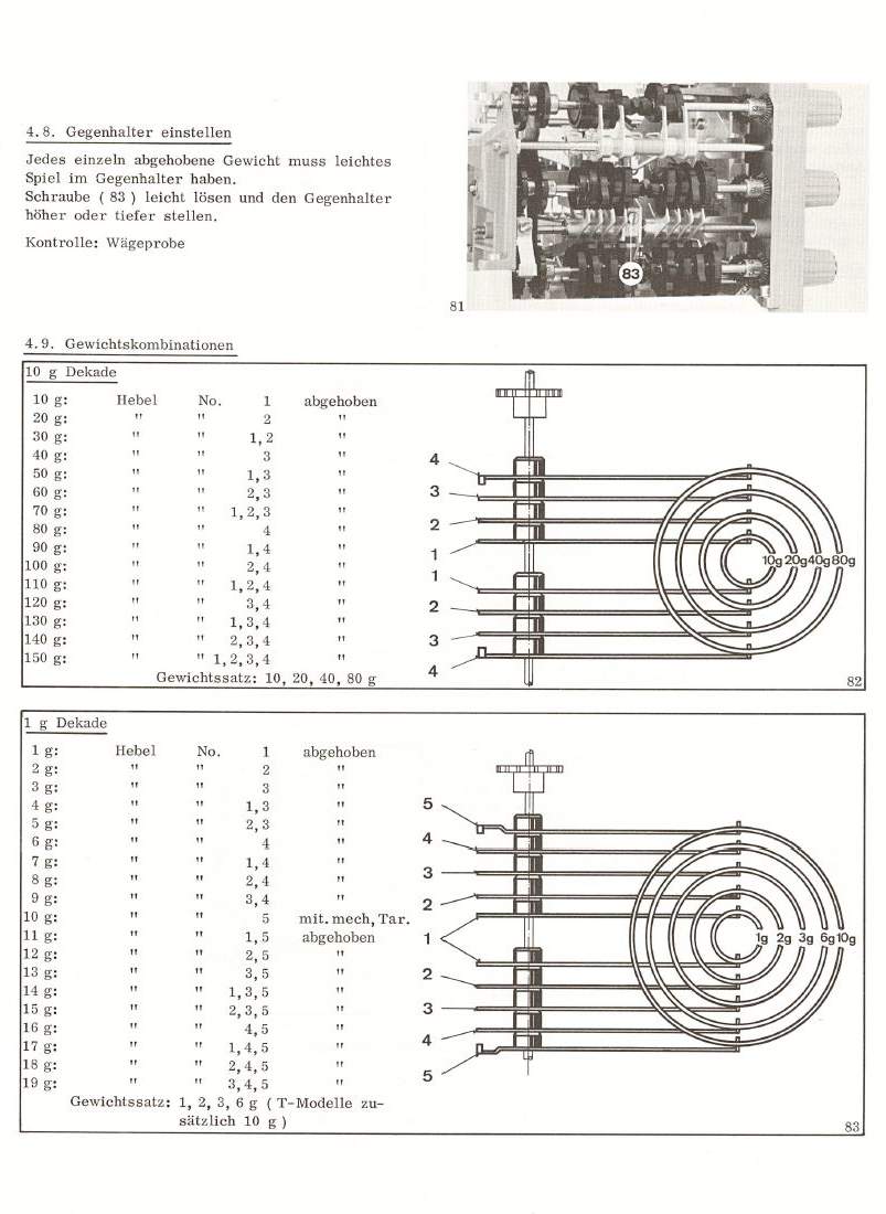

  • Verstehe ich das nun richtig?
    Also meine Ringe sind folgendermaßen :
    1g
    2g
    3g
    6g
    20g
    40g
    80g
    Der Zehner-Ring fehlt. Laut Tabelle gibt es 2 x einen 10er und bei den T-Modellen zusätzlichen einen.
    Bedeutet also, mir fehlt ein 10g Ring?
    Nun hab ich wohl ein Problem, wo bekomme ich noch so einen Ersstz her?
    Danke für die Tabelle, die hat mir schonmal sehr weitergeholfen.
    Ich schaue mir jetzt nochmal alles genau an, ob nicht der 10er irgendwo steckt. :mad:
    Ich verstehe das aber nicht mit den Milligrammgewichten? Wo sollen die denn sitzen? Ich kenne mich mit den Waagen leider gar nicht aus, daher die Fragen :rolleyes:

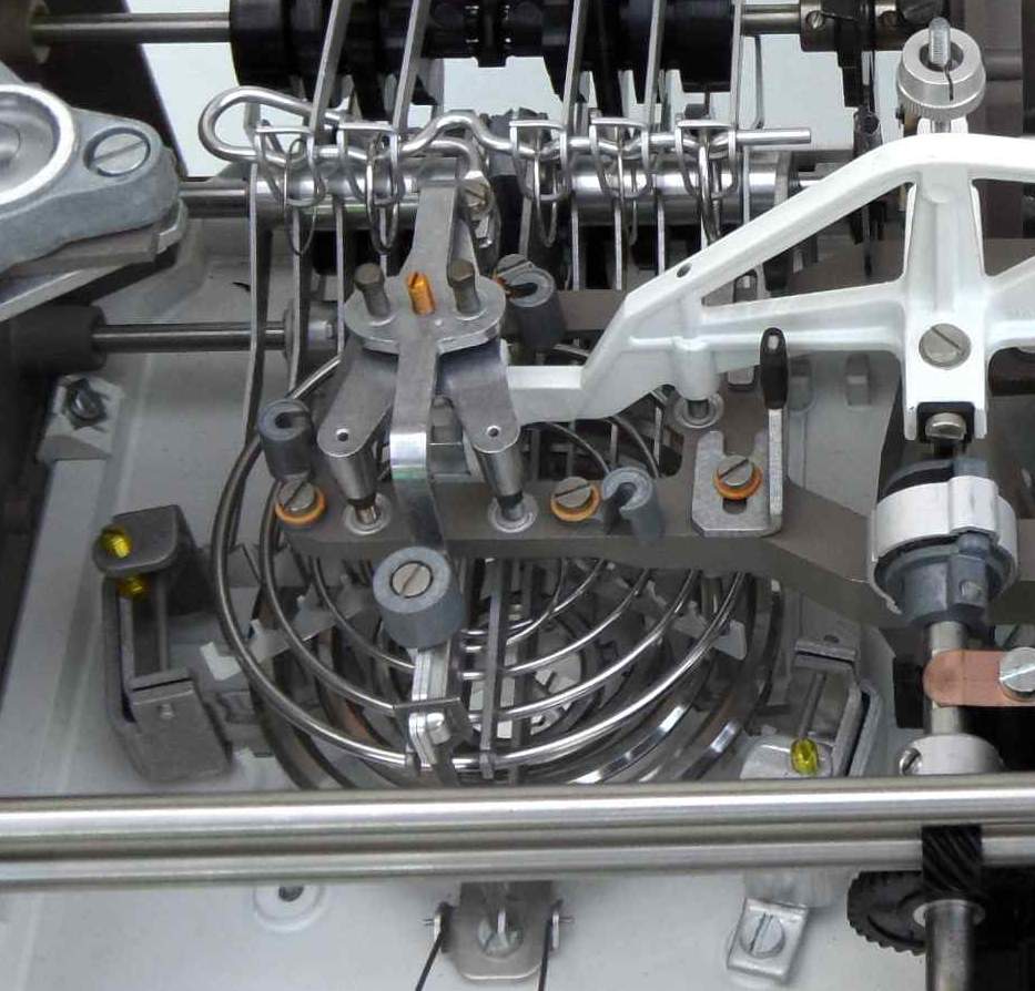

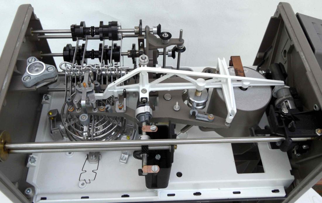

    Hier mal Bilder der Waage von vorne und von innen:
    [Blockierte Grafik: http://img3.fotos-hochladen.net/uploads/dscf9891o6lrhq89gi.jpg]
    [Blockierte Grafik: http://img3.fotos-hochladen.net/uploads/dscf98928ao0sczrjh.jpg]
    Einmal editiert, zuletzt von VictorWaage (1. Mai 2013 um 18:33)
    nimm doch mal die Seitenteile ab, einfach noch oben ziehen, vorher Mikrometerknopf entfernen..
    Der oberste linke Knopf ist für die 100mg Gewichte, (nicht 10mg, sorry), kleine Drahtringe,die abgehoben werden können..
    Du musst Dich mit der Waage beschäftigen, Damit Du sie verstehen kannst, habe auch bei Null angefangen...
    Fraglich bleibt jedoch, ob die Waage nach dem offensichtlich unsanften Transport noch "fein" ist ! Die Schneiden können leicht Schaden nehmen.
    Den Waagbalken kannst Du auch einfach, aber vorsichtig nach oben rausnehmen, dann kommst du leichter an die Gewichte..
    Wenn man da erst mal anfängt :smilie071:
    LG Sven

  • Ich denke, ich habe alles wieder drin.
    Allerdings: Eigentlich hätte ich ja einen 5ten "dünnen" Ring haben müssen, bei meiner Waage ist in der Abteilung zwar Platz, aber es gibt für den äußersten
    Ring gar keine Hebel und bei deiner gezeigten Waage ist ganz oben noch ein 5ter Miniring, da fehlt bei mir der ganze Aufbau.
    Ich gehe davon aus, wie in der Anletung angegeben: Oben 4 Ringe, Mitte 4 Ringe, unten 4 Ringe, weil der kleinste schon 10 g hat
    Kann es sein, dass das immer so war? Diese Waage stand in einem Labor, wurde mit Sicherheit nicht zerlegt.
    Einen Ring habe ich noch gefunden, sodass die unterste Etage nun komplett ist.
    Langsam steige ich dahinter, wie die Waage funktioniert, allerdings muss ich mich noch mit der Optik beschäftigen, dass ist auch nicht ganz einfach.
