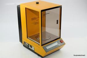

  • Hallo, Phantomas,
    Ja, die sieht so aus - allerdings sieht das (wahrscheinlich) Nachfolgemodell 1602 MP8 von der selben Seite aus gesehen genau so aus. Die beiden unterscheiden sich auf den ersten Blick dadurch, dass die MP8 auf der anderen Seite, rechts neben dem Display, einen Bedienknopf hat (Ein(Aus und noch was). Außerdem hat sie im Bereich des Displays eine Abdeckung hinter der sich ein Kalibriertaster verbirgt. Die MP6 hat dazu einen Schiebeschalter auf der Prozessorplatine, der durch die Abdeckhaube des Elektronikteils zugänglich ist.
