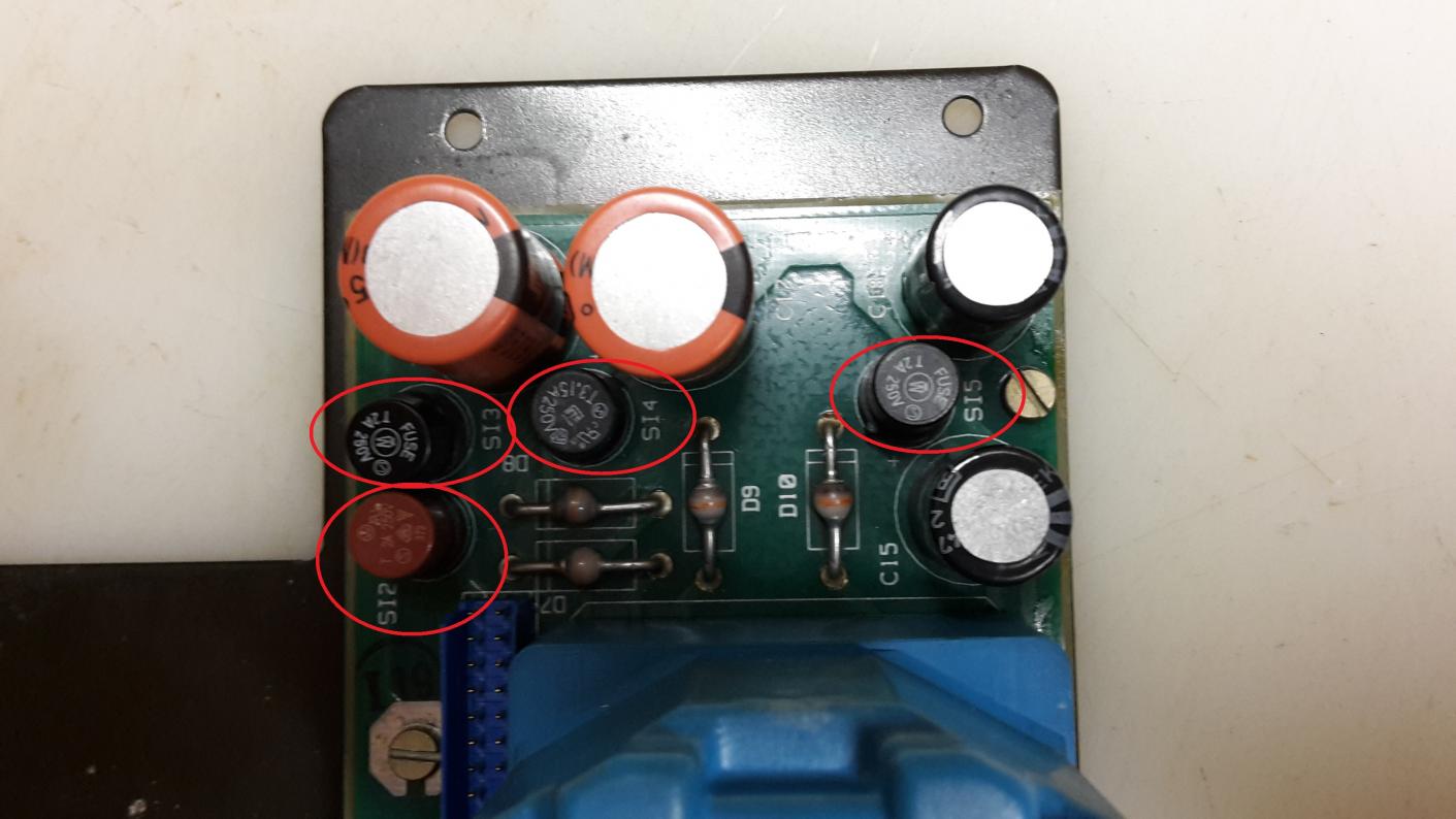

  • Hallo zusammen,
    hatte ein ähnliches Fehlerbild,
    es könnte eine defekte Kleinstsicherung auf dem Netzeil (Verbaut im Sockel der Waage) sein.
    Ersatz dafür gibt es bei diversen Elektronik Onlineshops
    auf der Netzteilplatine befinden sich nachfolgende Kleinstsicherungen (leider sind mir die Original Kenndaten vom Hersteller nicht bekannt, deshalb hier eine Auflistung der aktuell verbauten)
    SI1 Auslöse-Charakteristik: T (Träge), Bemessungstromstärke 2A (Ampere)
    SI2 Auslöse-Charakteristik: T (Träge), Bemessungstromstärke 2A (Ampere)
    SI3 Auslöse-Charakteristik: T (Träge), Bemessungstromstärke 2A (Ampere)
    SI4 Auslöse-Charakteristik: T (Träge), Bemessungstromstärke 3,15A (Ampere)
    SI5 Auslöse-Charakteristik: T (Träge), Bemessungstromstärke 2A (Ampere)
    Hilfreich wären Pläne und Bestückungslisten der einzelnen verbauten Platinen.
    Viele Grüße
    ebt.2007
