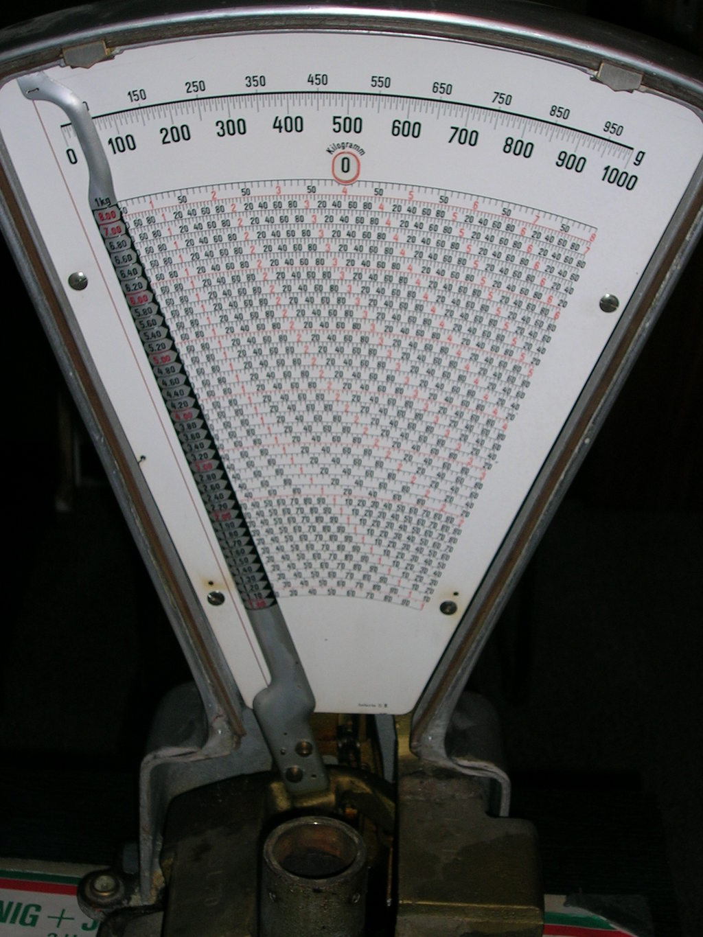

Ich habe eine ca. 35 Jahre alte Ladenwaage wie sie sicherlich noch viele aus dem Tante Emma-Laden um die Ecke kennen. Sie ist das Schmuckstück der Küche, für meine Frau.
Leider zeigt die Waage immer 5% zu wenig an.
Bei 1000g werden 950g angezeigt, Messbereich 0-1kg
bei 2000g werden 1900g angezeigt Messbereich 0-2kg
usw.
Der Hersteller ist ADE.

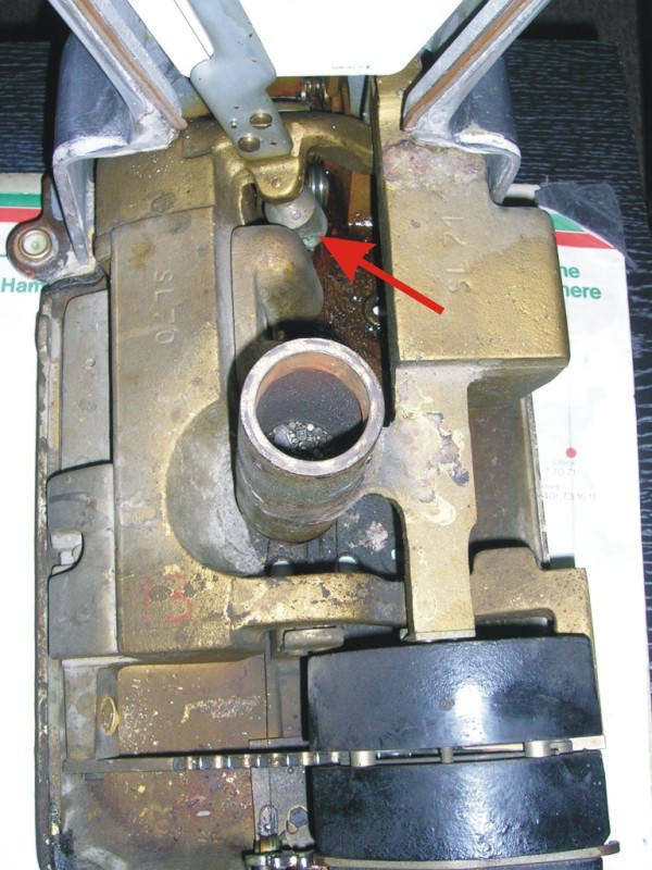

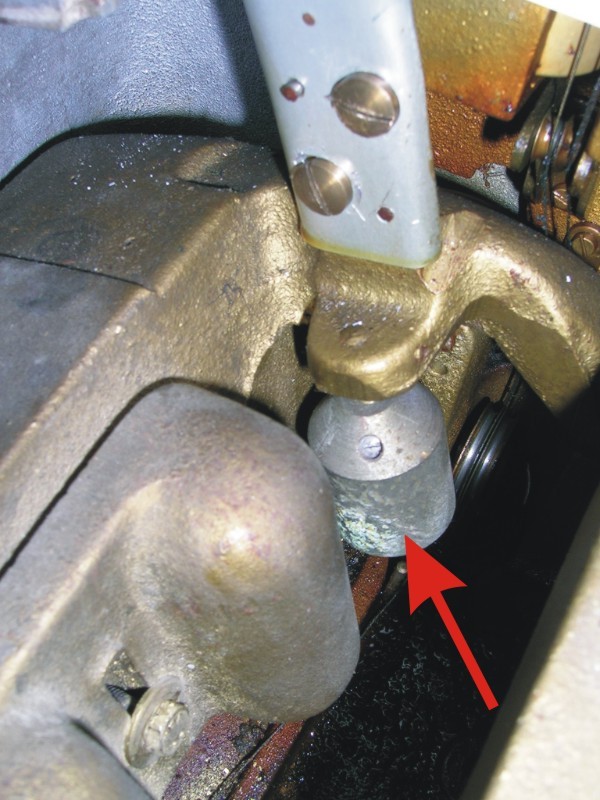

Der Nullpunkt wird mit Blei-Kügelchen eingestellt und die Dämpfung mit einer kleinen Rändelschraube. Das funktioniert auch.
Funktioniert alles noch bestens aber halt immer 5% zuwenig. Aber wo bzw. wie justiere ich die Waage richtig?
Wo bekommt man noch Informationen zu diesen alten Waagen?
Bin für jeden Tipp dankbar!!!
