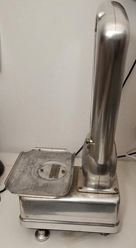

    Ich habe eine Bizerba Waage geerbt, die früher mal in einem Lebensmittelgeschäft genutzt wurde.
    Nun hat man mir diese Waage gebracht und leider liegend transportiert und dabei ist Öl ausgelaufen.
    Nun zeigt die Waage nichts mehr an.
    Wie und wo kann ich Öl einfüllen?
    Silikonöl bzw. passendes Öl habe ich, ich möchte die Waage nur nicht ahnungslos zerlegen
    und Schaden anrichten.
    Gibt es dafür eine Anleitung/Beschreibung?
    Und wofür ist das "Berechtigungsfach"?
    Das Fach ist unter der Waagschale.
    Dadrin sind kleine Metallstifte...

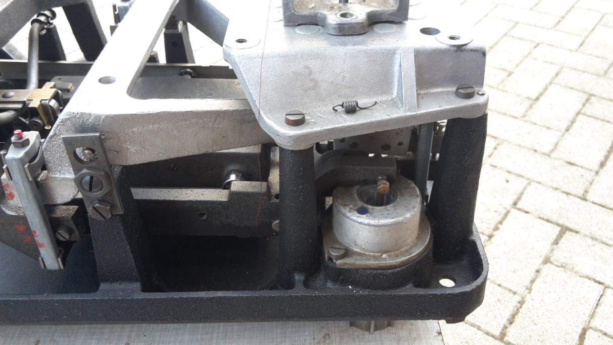

    Also ich musste die Waage tatsächlich komplett zerlegen. Bei mir scheint gar kein Öldämpfer vorhanden zu sein, vorne unter der Abdeckung des Standfußes ist nur ein einziges des Fach mit vielen kleinen Bleikügelchen drin.
    Im Fächer scheint alles ok zu sein aber unten im Inneren des Standfußes ist eines der kleinen, dünnen Drahtseilchen ausgehängt, da eine Feder total verzogen und nicht mehr am vorgesehenen Platz war.
    Wohin das Seil gehört und woher ich eine passende Feder bekomme, habe ich noch nicht rausgefunden.

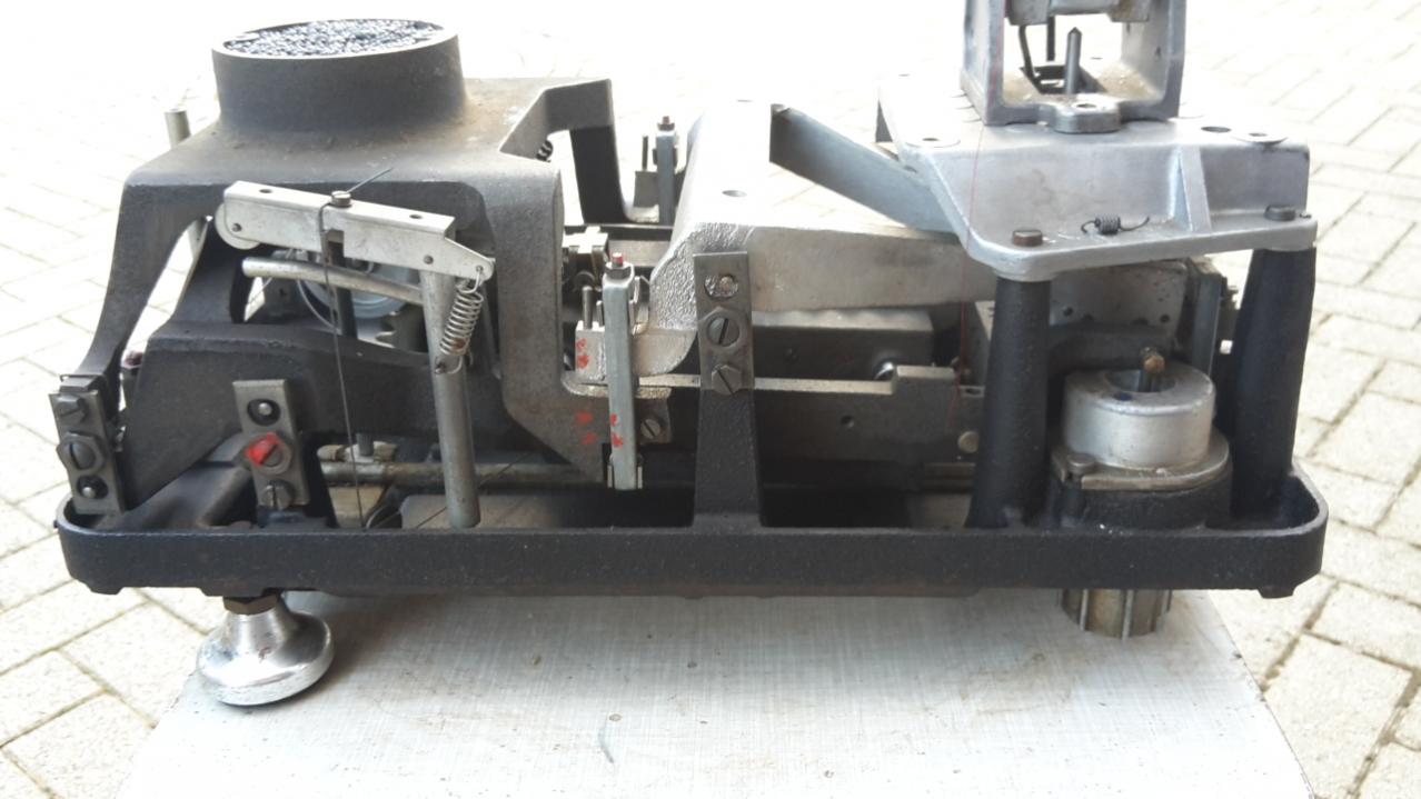

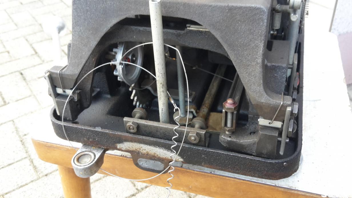

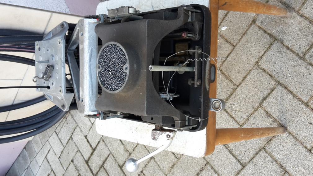

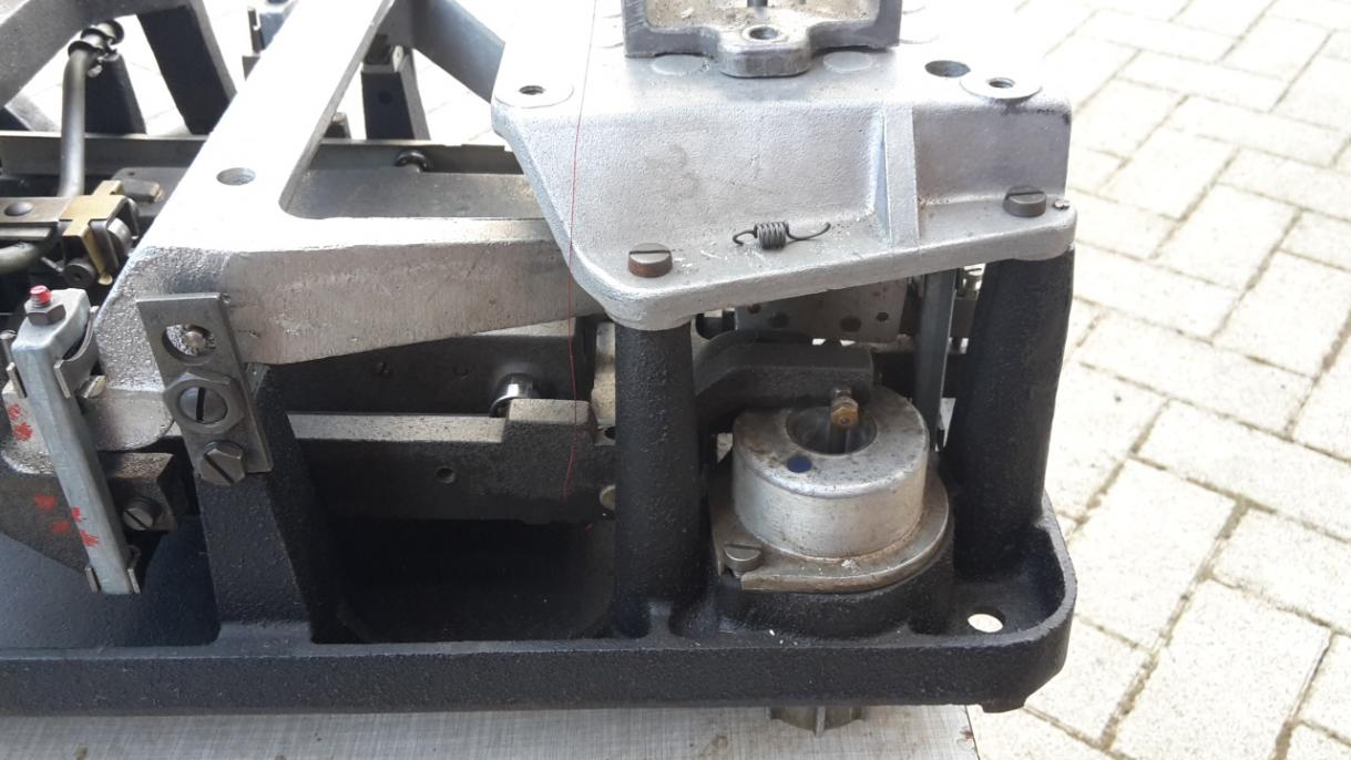

  • Hier nochmal ein paar Fotos in der Hoffnung, dass mir jmd weiterhelfen kann :(
    Auf dem ersten seht ihr das lose Drahtseil, welches an dem Rad vorne links verlötet ist und die deformierte Feder, deren Platz nicht zuzuordnen ist.
    Auf dem zweiten Bild ist eine weitere kleine Feder, die an dieser Ecke im Innenraum lag u auch nicht zuzuordnen ist, wo sie hingehört.
    Ich bin leider mit meinem Latein am Ende. 20180926_103118.jpg20180926_103052.jpg20180926_103242.jpg20180926_103256.jpg
  • Halo Sylvia,
    bist du noch an den Reparatur-Versuchen?
    Nur zur Info, Der Öl-Dämper ist bei dir auf dem Foto 3 vorne rechts zu sehen,
    den Aussentopf mit dem Öl kannst du von unten rausschrauben, steht nach unten
    über.
    Das mit dem Drahtseil ist für die Anzeige des Schaltstellung der Gewichte oben
    am Ende der Skala, damit wird ein Schild verschoben.
    Die Waage hat ja vermutlich nur 1 kg in der Neigung also
    Wiegebereich 1 = 0 bis 1000 Gramm.
    Über die Schaltung (seitlich ?) kannst du umschalten
    1000 Gramm bis 2000 Gramm, 2000 Gramm bis 3000 Gramm .....
    Die Stellung der Schaltgewichte wird über das Seil nach oben
    übertragen, damit auch der Kunde den Groß-Bereich sehen kann.
    Wenn man sich auf den 1. Wiegebereich beschränkt kann man das
    weglassen.
    HiH
    Bernd
