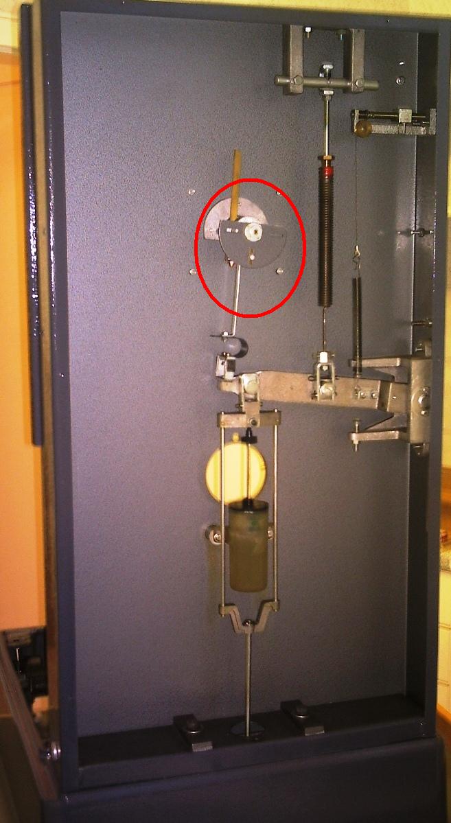

    Hier meine Tacho-Waage, der Typ wurde laut Eichamt 1970 zur Eichung zugelassen, und die Serien-Nr. ist recht niedrig, daher Bj. wahrscheinlich 1971.
    Hat jemand zufällig Unterlagen zu dieser Waage? Ich habe zwar selbst rausgefunden, wie man sie justiert, fände entsprechende Papiere aber dennoch interessant.

  • Hallo admin,
    noch mal zu der Justierung: Kennst Du Dich damit noch aus? An der Zeigerachse ist von hinten eine Metallscheibe mit drei Langlöchern. An einem der Löcher ist ein Justiergewicht angebracht. Damit gelingt es mir nicht, den nichtlinaren Fehler von 0,5 d zu beseitigen. Müßte evt. ein weiteres Gewicht an einem der anderen Langlöcher angebracht werden? Ich habe bemerkt, daß eine Rhewa 429 bereits im fabrikneuen Zustand drei Justiergewichte an der Zeigerachsen-Scheibe hat...
    Viele Grüße
    FS
    Mir den Gewichten an dem Zeiger kann man nur die Halblast und viertel-dreiviertel Last justiert werden.
    Sollte das nicht mit den Gewichten möglich sein liegt es an der Zahnstange -Ritzel, die ungleichmäßig vom gesamten Wägebereich abgenutzt sind.
    Sprich, eine Waage wird meist mehr im unteren Wägebereich genutzt.
    Eventuell bringt es was, wenn Du das Ritzel um 90 - 180 von der jetzigen Position drehst.
    Zeiger abschrauben und wieder auf die Nullstellung stellen.
