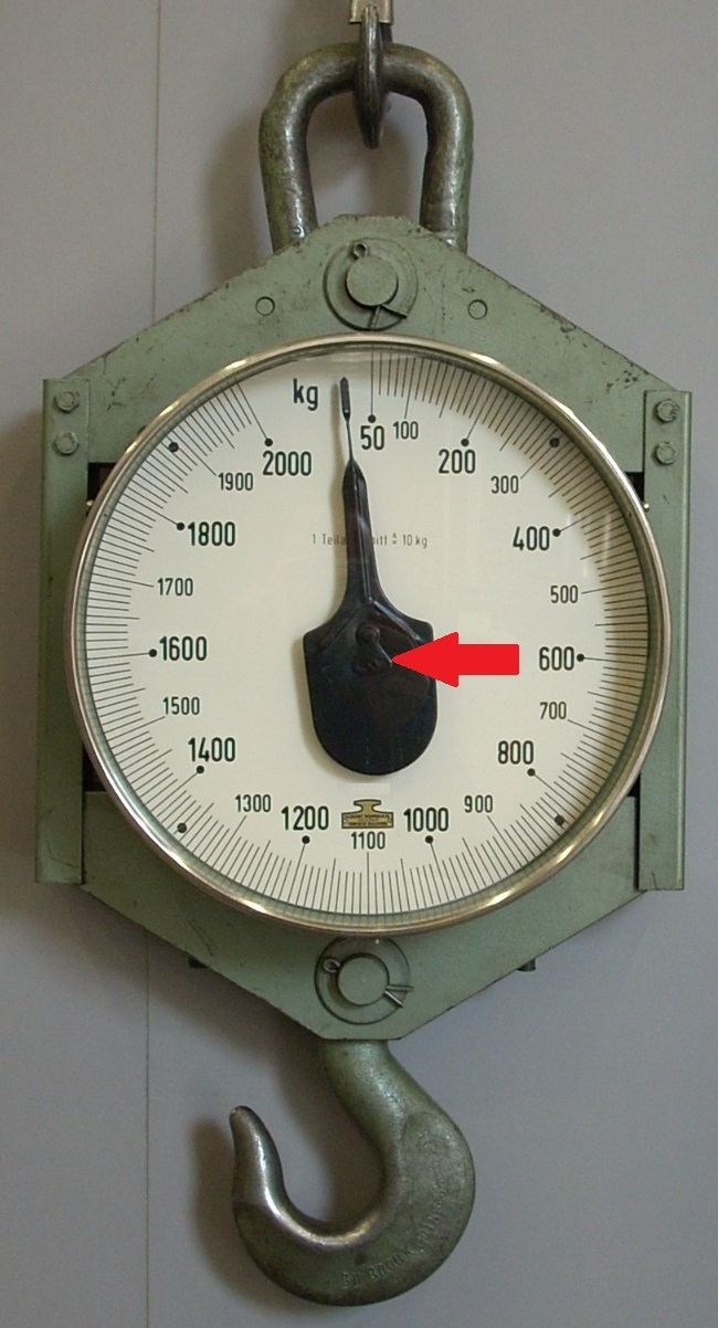

    Zur Justierung: An dem Zeiger ist ja ein verstellbares kleines Gewicht, jedoch würde ich an Deiner Stelle erst mal, wenn das Zahnradproblem gelöst ist, die Waage in hinreichend kleinen Schritten (bspw. 50 kg) durchprüfen und mir eine Tabelle erstellen. Dies setzt natürlich das Vorhandensein entsprechender Prüfgewichte oder gar einer Universalprüfmaschine voraus. Später kann man sich dann in Ruhe mit den festgestellten Abweichungen laut Tabelle beschäftigen und überlegen, ob es darin eindeutige Tendenzen gibt, die einer mechanischen Justierung zugänglich sind, oder ob man sich lieber eine Korrekturtabelle mit interpolierten Zwischenwerten in den Intervallen erstellt.
    Das dürfte sehr schwierig werden. Ich habe auch so eine Waage (Modell bis 35 kg), das ist noch Feinmechanik allererste Güte und alter Schule. Da gibt es beim Reparieren und Justieren tausend Dinge zu beachten, die ganzen Eventualitäten kann man gar nicht aufzählen, mit Ersatzteilen wird es auch schwierig. Es gibt auch nicht mehr ganz viele Leute, die so etwas noch richtig können. Falls es erlaubt ist, würde ich an die Fa. Tornado/Krug verweisen; dort kenne ich zwei Herren, die so etwas wirklich noch können und auch sehr hilfsbereit sind.
    Nachtrag: Nein, auch das mehrfache Belasten bis zum Höchstwert - mittlerweile von mir durchgeführt - brachte keinerlei Besserung. Rücksprache mit dem Hersteller ergab, dass dieser sich (ungefragt!) freiwillig bereiterklärte, die Waage kostenlos zu korrigieren. "Servicewüste Deutschland" stimmt also auch nicht immer. ;)
    hat mal jemand die Erfahrung gemacht, dass eine jahrelang nicht benutzte Kranwaage erst ein paarmal "durchbelastet" werden muss, bevor sie wieder vernünftige Werte zeigt? Meine Frage zielt allein auf eine Art Memoryeffekt der Federn ab, da sämtliche sonstige Reibungs- oder Klemmeinflüsse auszuschließen sind. Kann es sein, dass Federn da mitunter etwas "wunderlich" sind? Es handelt sich um eine Waage mit einem 4er-Paket Federn, 300 kg Tragfähigkeit, Teilung 1 kg.

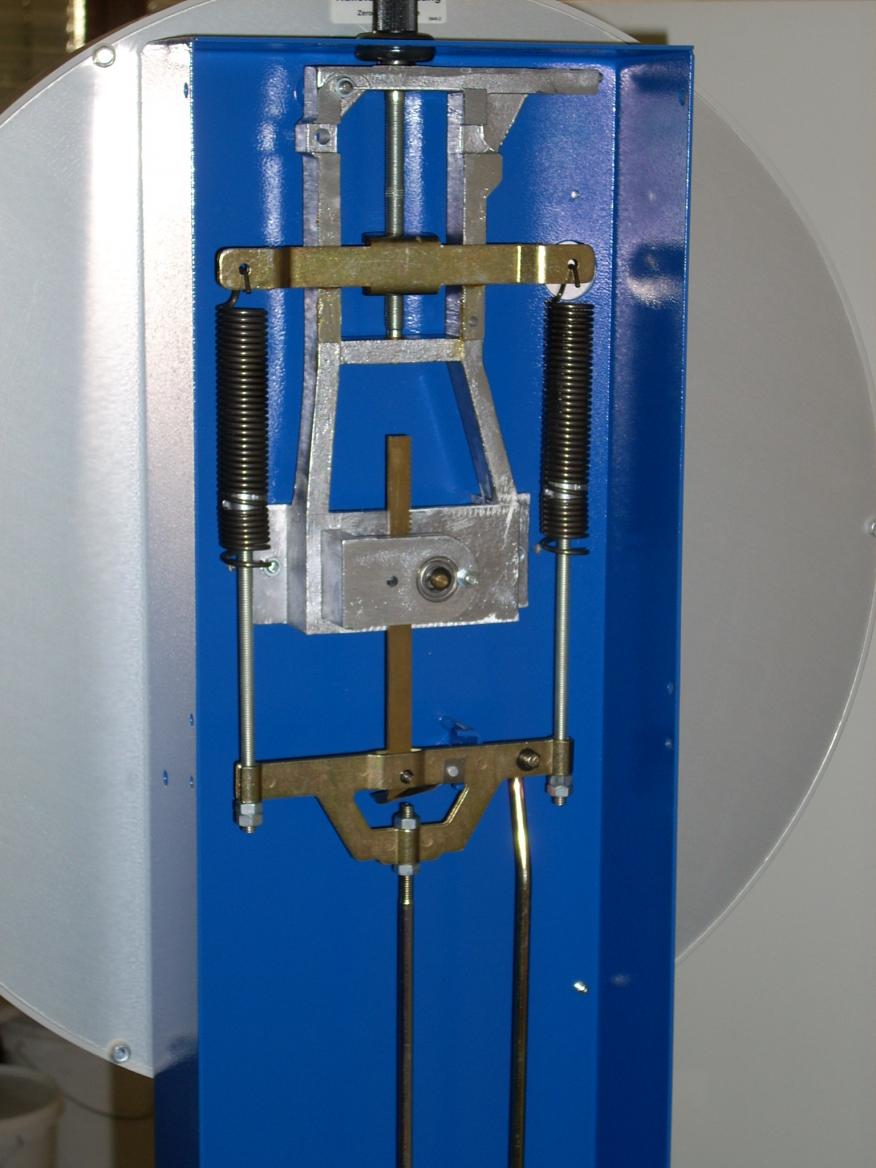

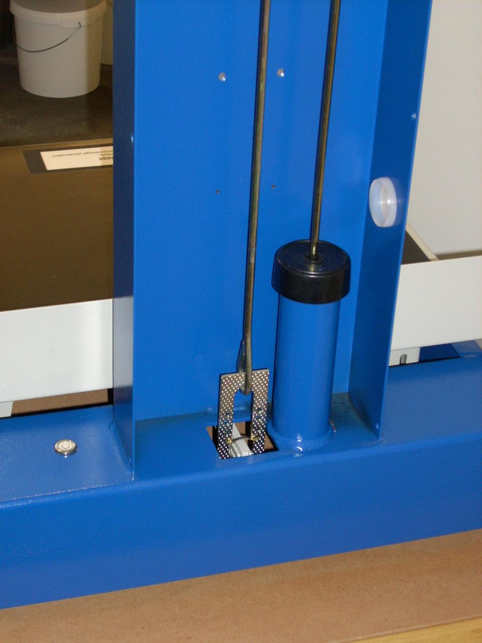

    Die herausziehbare Stange ist sozusagen ein Schnelltara, um Schüsseln etc. auszutarieren und das Wägegut netto ablesen zu können. Das Tara-Schiebegewicht sollte eigentlich besser "Nullpunkt-Regulierung" heißen, denn damit soll quasi übergeordnet der Nullpunkt festgelegt werden.
    Mein erster Gedanke: Es ist womöglich nicht die Original-Schale. Wenn die Waage nämlich bei ausreichender Vorbelastung darüber hinaus relativ korrekt anzeigt, ist das schon verdächtig. Dieser Waagentyp hat übrigens vorne rechts am Schwingbalken auch ein Schiebegewicht für die grundsätzliche Nullpunktkorrektur. Das vom admin erwähnte Justiergewicht ist auch einfach zu erkennen, wenn man die Waage auf den Kopf stellt. Es handelt sich um eine kleine Stahlplatte, die mit einer Schraube befestigt ist. Vielleicht ist dieses Gewicht schlicht und einfach verschoben. Übrigens, mein Exemplar zeigt über den gesamten Bereich Wägefehler von lediglich 10 - 20 g, also einem bis zwei d. Für eine Nicht-Industriewaage ist das sehr gut.
    Anbei Bilder von einer meiner Laufgewichtswaagen, mutmaßlich demselben Typ:
