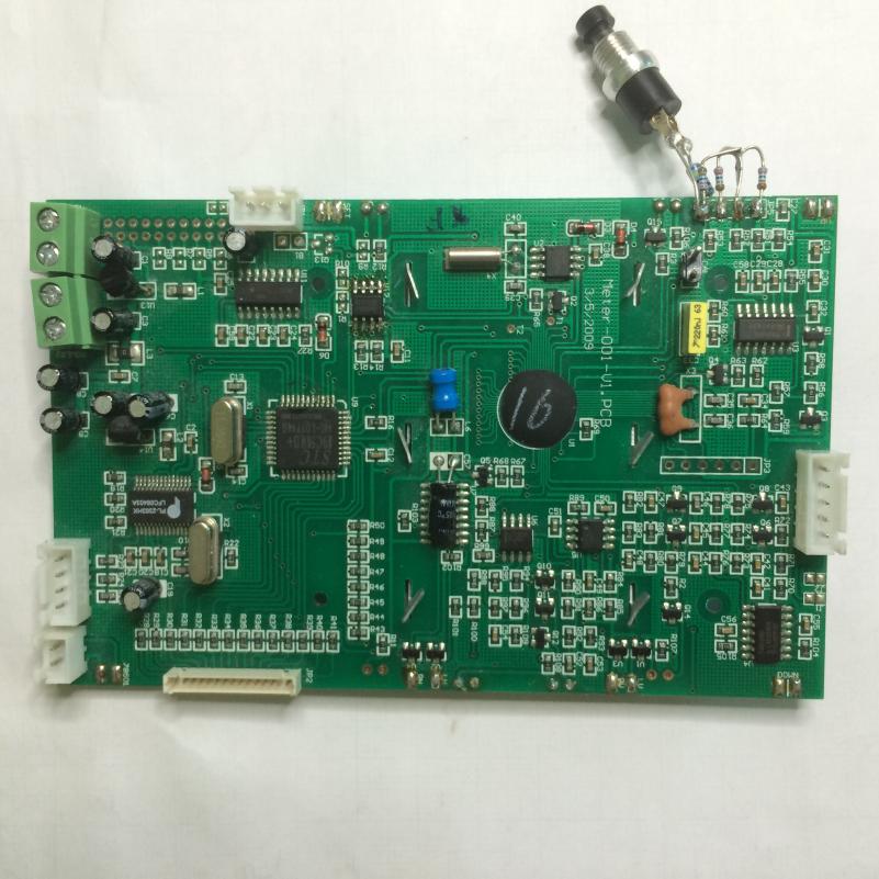

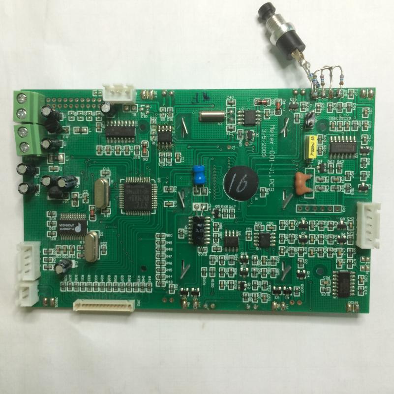

  • Hallo lonederanger,
    hier ein Bild mit dem Logikboard. Die Klemme links oben ist für die 6V vom Netzteil und zum Drucker. Die 4 polige Pfostenleiste ist ein USB Anschluss, , welcher über das IC rechts daneben auf UART gewandelt wird. Die 2 polige ist der Paper-Feed, welcher aber über die 2 Lötaugen daneben direkt zum Druckwerk geht.
    Dann folgt der Druckersteckverbinder, 15 polig. Wägezellen, Taster und Messelektroden für die Hautwiderstandsmessung sind direkt angelötet. Der 5 polige Pfostenverbinder ist für den Resettaster und die Uhrenbatterie vorgesehen. Der geheimnisvolle Taster simuliert mit den Widerständen eine Wägezelle, wenn der Taster gedrückt wird, sind es 40kg.
    Der Kleks in der Mitte beinhaltet den Wäägerechner , der auch das Display ansteuert. Der Prozessor links steuert nur den Drucker! Der Drucker hat einen eigenen Prozessor, der das Centronics Signal für den Thermodrucker aufbereitet.
    EMUD
