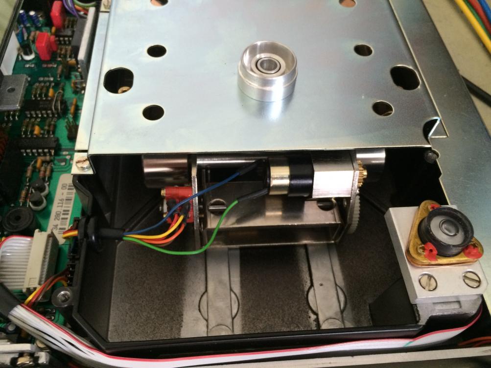

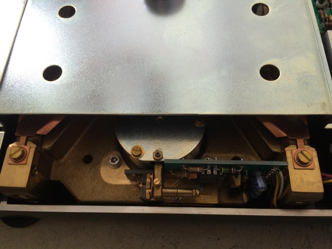

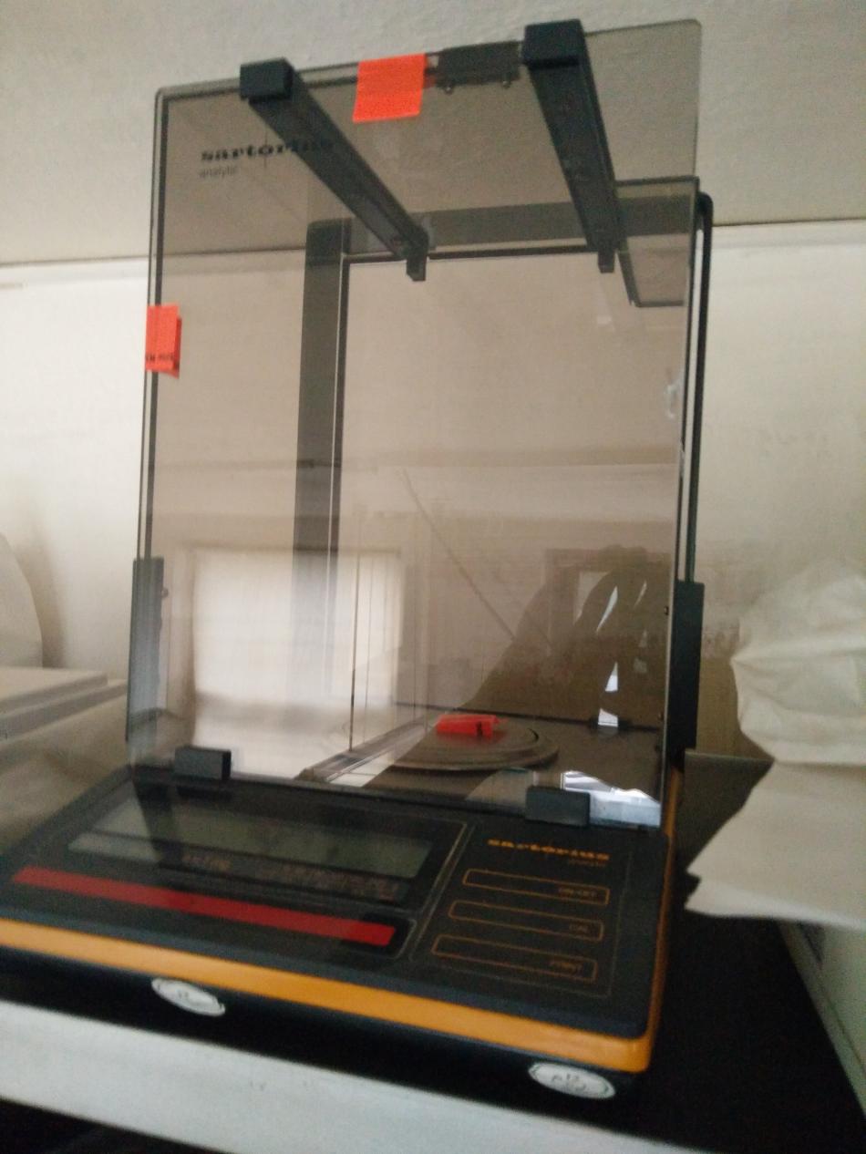

    das ist Sie nun, frisch von der Onlineversteigerung. A200S, eine elektronische Analysewaage. Leider sind 2 der Glasplatten des Windschutzes defekt, mal sehen, wo man die herbekommt (sind getönt, stylisch). Auch das LCD Display hat eine Macke, aber mehr kosmetischer Art. Und das war es, das Teil fährt hoch, braucht zwar dann etwas, aber die Anzeige wird korrekt genullt. Auch die Eingebaute Kalibrierung mit dem internen Gewicht arbeitet. (in der Waage ist ein Gewicht, das über einen Servomotor auf die Wiegezelle gekoppelt wird und dann gewogen wird ... ). Werde heute Abend Bilder einstellen.
    Frage: Wo bekommt man diese Glasscheiben ... wenn schon nicht beim Hersteller (Preis)

    danke für das Angebot. Das Teil würde alle meine Probleme lösen ... bitte frag mal an ... aber wieso könnt Ihr einen Windschutz abgeben, ist die Waage denn defekt? Im Prinzip reichen mir aber die Rückplatte (die könnte man aber auch nachfertigen) und die linke Schiebetür (mit Gleitschiene). Diese kann man vermutlich nicht so leicht nachfertigen, da sie aus 2 winklig verklebten Scheiben besteht.
    Wie gesagt, die Tür links ist das größte Problem.

    die Anfrage bei Sartorius hat ergeben, das dieses Teil (Glasschiebetüre) vom Hersteller nicht mehr lieferbar ist.

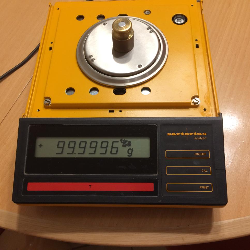

    nun hab ich eine Analysewaage und möchte die gerne testen, aber welche Tests sind sinnvoll? Da die Waage über ein eingebautes Kalibriergewicht verfügt und die Kalibrierung erfolgreich beendet wird, ist ja ein wichtiger Schritt schon getan.
    - Die Auflösung ist 0,1mg , die Maximallast ist 200g.
    - M1 Gewicht mit 10 Gramm überkreuz an 4 Stellen der Schale gemessen, Abweichung der Werte +/- 0,1mg
    - Gewicht von 100g M1 mehrfach in die Mitte der Waagschale, Abweichung der Werte ebenfalls +/- 0,1mg
    Leider kann ich keine Absolutwägung machen, da ich nur einen M1 Satz von 1g - 1000g habe. Sind diese Werte halbwegs plausibel?

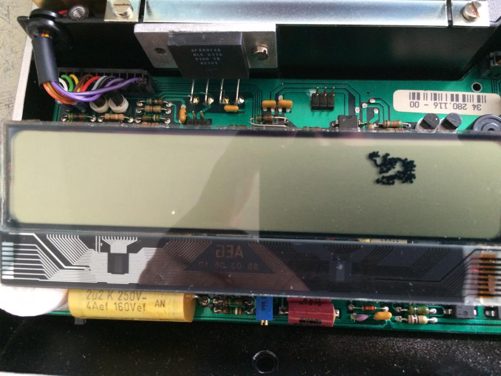

    Nachdem ja leider mein Display auch ausgefallen ist, habe ich es mal analysiert. Das ergab folgendes :
    Es handelt sich um ein LCD mit 5V Betriebsspannung. Es bekommt aus dem Controller der Wage (SAB80C51) die Daten über
    einen synchronen, seriellen Bus. (ähnlich SPI) Übertragen werden die Segmente, ein Bit gleich ein Segment. Weiterhin versorgt der Controller das Display mit ca. 40Hz Rechteck, die zum Polaritätswechsel an den LCDs benötigt werden (LCD arbeiten mit Wechselspannung, bei Gleichspannung gehen sie recht schnell kaputt.)
    Somit wäre das Display , wenn sich kein Originalersatzteil findet (ist von AEG)auch durch eine selbstgebaute und programmierte Ersatzlösung ersetzbar.
    Vermutlich habe ich aber Glück und kann ein Original Ersatzteil erstehen. Das könnte mir viel Stress sparen.

    ich habe bei mir gerade auch eine Waage diesen Typs, die ich für meinen Chef reparieren soll. Leider sind unmittelbar nach dem Einschalten alle Segmente auf dem Display zu erkennen - sonst nichts.
    Wie könnte ich hier vorgehen?

    das sollte reichen. Als erstes solltest Du mal ein Foto der Leiterplatte machen. Dann können wir sehen, ob ich die gleiche Version habe. Schau auch mal nach, ob die Waage eine RS232 Schnittstelle hat ... wenn ja, dann kannst Du sie fernsteuern und wenn das geht, ist vermutlich das Display defekt. Weiterhin kannst Du testen, ob die Kalibriertaste funktioniert (schau mal in die Betriebsanleitung). Wenn die Taste funktioniert, deutet auch das auf ein defektes Display hin. Ich selbst werde mal nachsehen, was ich noch an Unterlagen von der 200S habe und sie Dir dann posten. Prüfe bitte auch mal den Brumm auf den Versorgungsspannungen (vor allem 5V !).

    Nach meinem Kurzurlaub habe ich mich wieder voller Enthusiasmus an diese Waage gewagt und aufgrund dem Eintrag von EMUD ganz einfach mal das Display (FKS 2 SS..) von einer (sonst schon verstorbenen Waage des Typs U5000, oder so ) zu tauschen. Und was soll ich sagen - die A200S funktioniert wieder !
