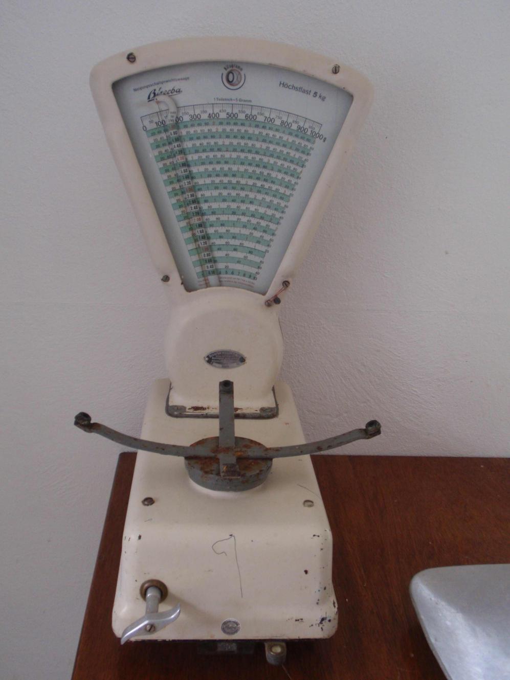

Alte Bizerba Ladenwaage zum Hausgebrauch richten
  • Hallo Zusammen
    habe leider ähnliches Problem wie Oliver.
    Auch ich habe eine Bizerba bekommen und möchte diese jetzt gerne in der Küche benutzen leider ist da auch Öil ausgelaufen, und der Zeiger geht nicht mehr ganz zurück er bleibt auf ca. 50 Gramm stehen. Für mich fühlt es sich so an als wäre dort ein Anschlag. Leider kann ich den Halter der Waagschale nicht abnehmen um da etwas einzustellen.
    Vielleicht geht das aber bei diesem Modell auch an den
    “Eichschrauben“

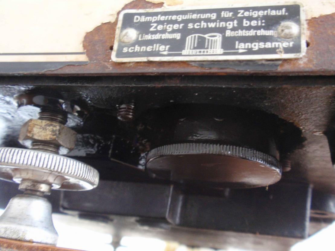

    Dann wollte ich noch wissen was für Oil ich da nachfüllen soll und wie? Diesen Becher für die Dämpfungseinstellung kann ich durch drehen abnehmen. Wenn ich das mache läuft aber Oil raus, ist dies nur das was in der Waage ausgelaufene ist. Und kann es sein das ich nur den Becher bei normal stehender Waage von unten abschrauben muss um ihn frisch zu befüllen.
    Hoffe auch mir kann jemand Helfen.
    Grüße Conti03
    Natürlich solltest Du die Waagen nicht kippen, sonst läuft das Öl heraus :)
    Wenn aus dem Gehäuse Öl heraus läuft ist das das Öl, was ausgelaufen ist.
    Den Dämpfer auffüllen und gut ist.

  • Hallo Admin
    danke mal für die Antwort. Also alles sauberwischen Harz und Säurefreiesoil nachfüllen und gut ist das mit der Dämpfung.
    Das Anschlagen, mal von Unten schauen ob es da etwas zu verstellen gibt, und wenn es da nix gibt die Abdeckung ist der Fächer nehme ich mal an auf der
    anderen Seite wie das Foto abschrauben und nachschauen ob ich da etwas finde.
    Grüße Conti03
