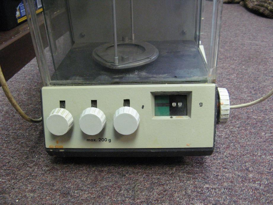

  • Die Waage hat vorn ein Glasfenster, hinter dem rechts die zehntel und hundertstel Gramm Einstellung zu sehen ist (die man mit dem seitlichen Raendelrad einstellen kann), die linke Haelfte vom Fenster hat ein gruenes Feld mit schwarzem, horizontalen Balken. Auf dem Foto in der Betriebsanleitung ist in diesem gruenen Feld eine Skala erkennbar, die fehlt bei mir. Ich habe auch den Raum verdunkelt, aber irgendwie kommt vom Licht der Gluehlampe hinten vorne nichts an. Ich werde mal ein Foto machen und hochladen.
    Andreas

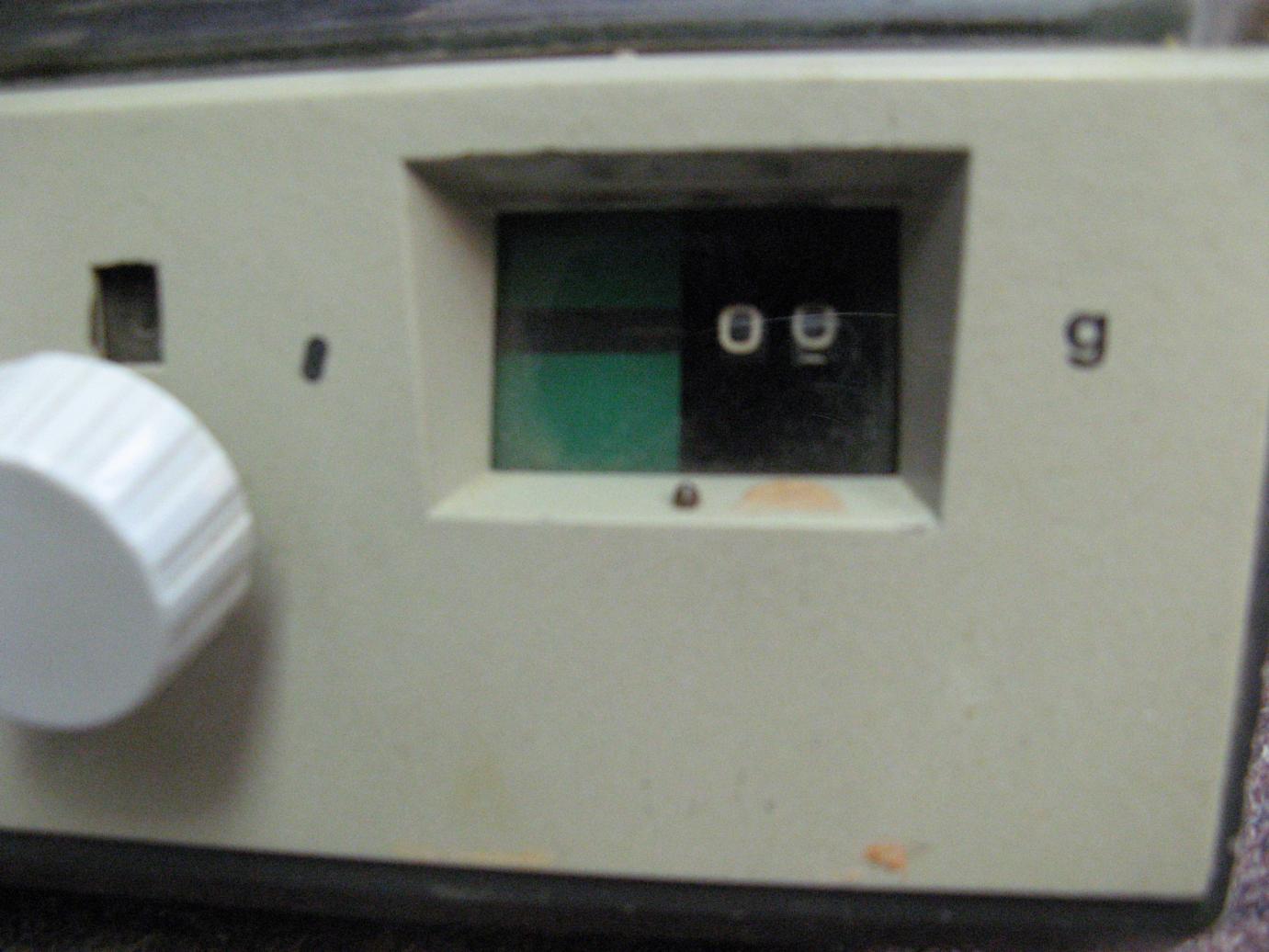

  • Hier sind Fotos der Waage, mit dem Fenster wie oben beschrieben. Ich vermute mal, im linken Teil des Fensters sollte sich irgendwas tun wenn die Waage in Betrieb ist.
    Die Spiegel im oberen Teil des Gehaeuses sollten auch einen Lichtstrahl nach unten schicken, aber ich kann keinen Lichstrahl sehen, obwohl die Gluehlampe brennt. Koennte da ein Spiegel fehlen oder abgefallen sein?
    Andreas

    Die Skala sieht man nur, wenn das Licht der Glühbirne ungehindert durch die gesamte Waage
    gehen kann.
    Die Eigentliche Skala sitzt auf einem Pendel, in dem auf einer Glasscheibe die Skalen aufgebracht sind. Ähnlich wie bei einem Mikrofilm, der dann durch Linsen uns Spielgel auf die Mattscheibe
    projektiert wird.
    Es kann verschiedene Gründe vorliegen, warum jetzt bei Dir keine Skala zu sehen ist.
    • Spiegel und/oder Linsen sind verschmutzt - vermutlich der Fall
    • Spiegel fehlen oder sind verdreht- kommt nur selten vor
    • Die Position der Glühbirne stimmt nicht - Dafür sollte es an der Glühbirnenhalter Drehschrauben vorhanden sein
    • Pendel sitzt nicht in den Lagern (Pfannen)
    Es wird Dir nichts anderes übrig bleiben, das Gehäuse der Waage zu öffnen und als erstes die Spiegel und Linsen zu reinigen. Ohrputzer und Glasreiniger sind dafür sehr gut geeignet :)
    Wenn schon offen, dann kannst Du auch gleich den richtigen Sitz der Mechanik überprüfen.
    Auf das Spiegeldrehen oder diese sogar auszubauen würde ich dir erst mal abraten.

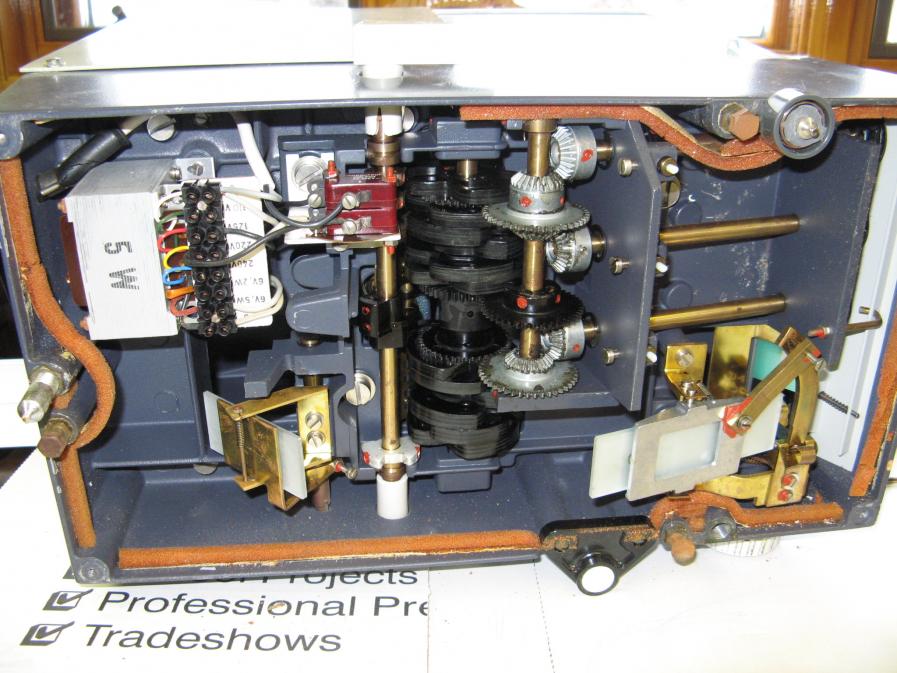

  • Hier zunaechst mal ein Zwischenbericht: die Skale ist jetzt vorn in der Mattscheibe zu sehen, hurra!
    Ich musste dafuer alle Spiegel reinigen und den Lichtstrahl von einem Spiegel zum naechsten justieren. Es sind verschiedene Stellraedchen dafuer da, auch die Einstellung einer Linse im oberen Spiegeltraeger musste neu gemacht werden, der Strahl endete sonst an der Gehaeusewand.
    Jetzt muss ich noch herausbekommen, wie man die Waage kalibriert und die Nullstellung richtig hinbekommt. Mal sehen, ob's funktioniert.
    Andreas
    P.S.: hier noch ein Bild vom unteren Gehaeuseteil ohne Bodenplatte.
