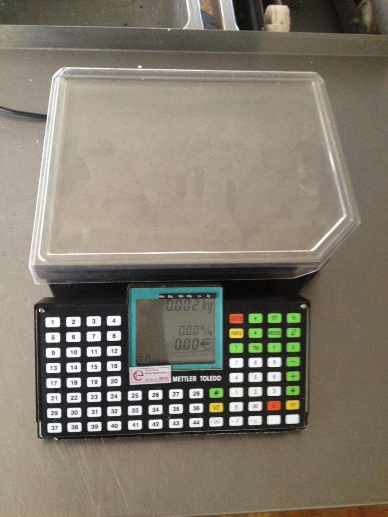

  • Hey, also ich habe jetzt nochmal bei dem Kerl nachgefragt, welcher mir die Waage überlassen hat.
    Es ist ein Etikettendrucker verbaut, da die Waage bisher auch zum Auszeichnen und Etikettieren genutzt wurde.
    Eine Programmierfolie ist auf der Rückseite der Tastaturfolie, diese habe ich somit also auch. Ebenfalls hat er mir eine Kopie
    der Bedienungsanleitung der MT LP-Serie zukommen lassen, wo ich mich jetzt erstmal durchlesen muss. Die wichtigsten
    Programmiercodes kenne ich jetzt auch schon.
    Mich würde das Programm für den PC aber interessieren. Damit geht doch alles viel einfacher und schneller von statten, oder ?
    Das wäre super wenn du mir dabei noch mal helfen könntest.
    Ich glaube sonst würde das eine Ewigkeit dauern, bis ich das Teil endlich gescheit nutzen kann :D
    LG.
    P.s. Ich hab dir trotzdem mal ein Bild hochgeladen, damit du sie mal vor Augen hast.
  • Hi,
    oha, so eine Variante hatte ich bisher noch nicht.
    Aber gut, dass das notwendigste schon da ist.
    Wie gesagt, das Programm kann nur bis Windows XP gestartet werden (geht auch bei Windows 7 mit dem kostenlosen XP-Mode, selbst getestet).
    Inwieweit du Einstellungen für diese Waage in dem Programm vornehmen musst, kann ich dir leider nicht sagen.
    Das wichtigste ist aber, dass man im Programm sagen muss, wie die Transfer-Richtung ist (PC -> Waage (senden), Waage -> PC (empfangen)).
    Anbei ein Link zu meinem DropBox-Ordner, Mettler.zip laden und entpacken. 4 Programmversionen, SPC2.exe oder spcm.exe jeweils starten und dann mal durchfuchsen. Anleitung gibts dazu leider keine. Da muss ich auch jedesmal raten, was zu nehmen ist :(
    LINK
