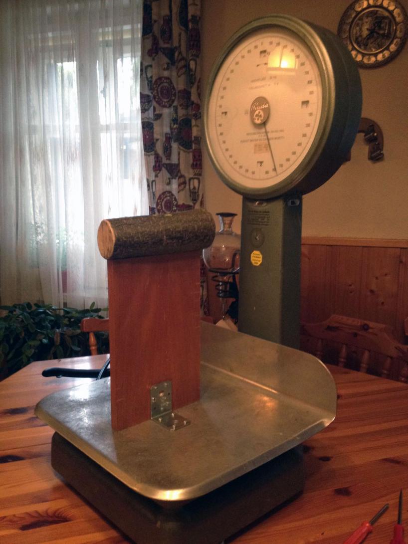

    Ich habe eine Waage von Bizerba gekauft und mußte auf der Auflagenfläche einen Fuß montieren. Jetzt zeigt die Wagge natürlich nicht mehr Null an sondern 1400Gramm.
    Kann ich die Waage wieder dazu bringen inkl. dem Standfuß Null anzuzeigen? Und wenn ja, kann mir vielleicht jemand helfen wie ich dazu kommen könnte?

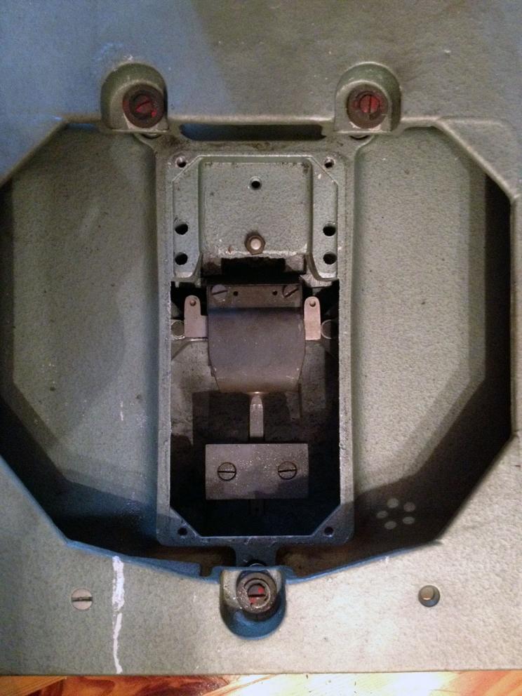

    Die Waage hat am "Hals" ein Fenster bei dem man angeblich Einstellungen vornehmen kann.

    Was willst Du Wägen? Jockeysättel ??:cool:
    Wenn ich das Bild richtig deute, zeigt die Waage ca. 1,8 Kilo an hat 5 Zeigerumlaufe und geht bis 20 Kg ?
    An der Waagensäule wirst Du nur deb Öldämpfer einstellen können.
    Ich würde noch soviel Taragewicht zufügen, bis Du genau auf 2 Kilo bist,
    die Du dann problemlos abziehen Kannst...

    Die Waage zeigt zur Zeit genau 1400Gramm an und geht bis 20 kg, jawohl.
    Ich wiege damit meinen Beizvogel.
    Macht das der Waage nichts, wenn ich immer soviel Gewicht drauf liegen habe?
    Lieber wäre mir ich könnte zumindest auf 1000gramm zurück. Sehe da aber nicht wirklich eine Möglichkeit als Laie....
    Peter
  • Eine Möglichkeit wäre noch Deinen Aufsatz direkt auf dem Schalenträger ohne Wagschale zu befestigen.
    Je nachdem, wie schwer die Schale ist, könntest Du damit weniger +Anzeige erreichen.
    Das permanente Gewicht von 1,4 Kilogram macht der Waage nichts aus, solange sie nicht dauernd Stößen
    oder Erschütterungen ausgesetzt ist.
    Unter der Wagschaale ist meist eine Regulierkammer mit kleinen Bleizulagen, die aber nur für kleine
    Korrekturen dienen kann.

    Vielen Dank für die Idee, ich will die Schale nicht entfernen weil sonst auch kein Schutz für die Waage selber da ist und die Schale auch nicht mehr als vielleicht 400Gramm wiegt.
    Aber gut zu wissen, dass ich das Gewicht auf der Waage liegenlassen kann ohne Probleme.
