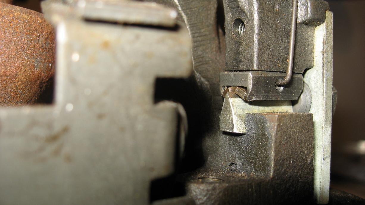

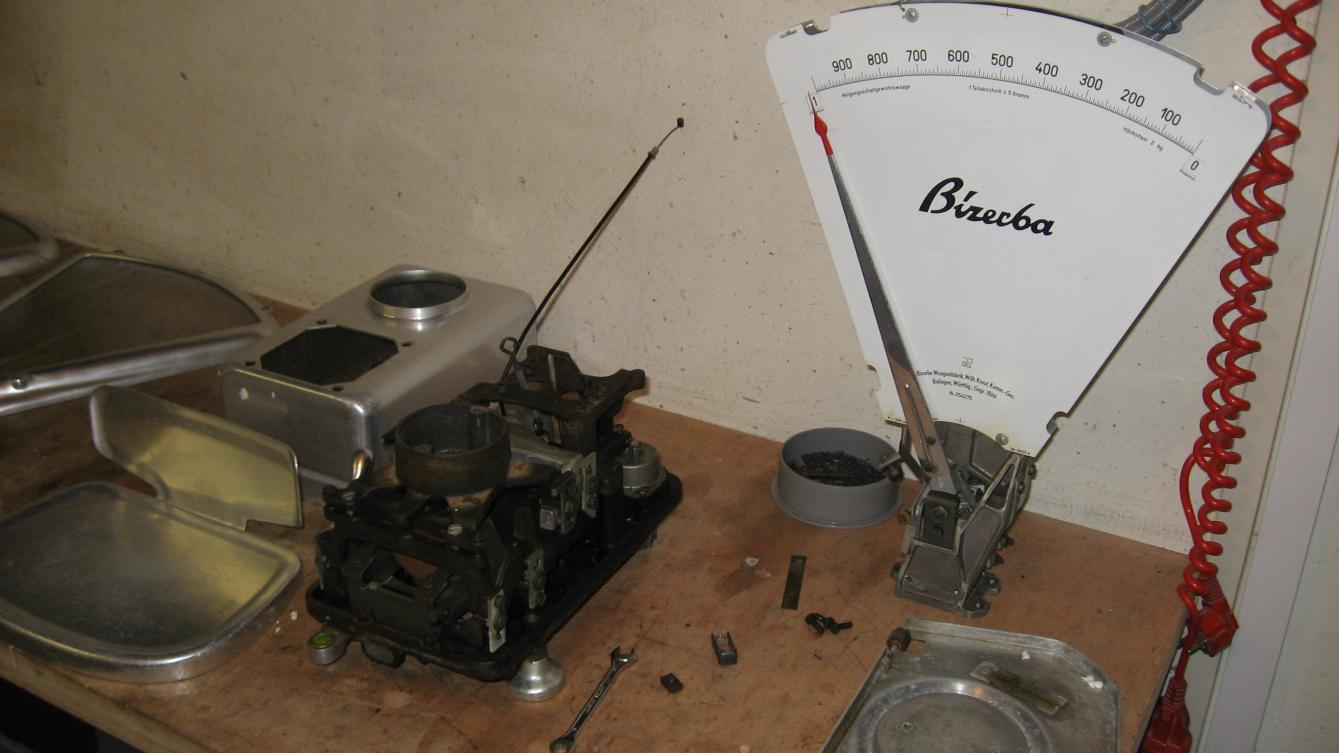

    habe kürzlich 3 alte Neigungswagen erstanden. Beiliegend Bilder von der Bizerba Waage, die ich nun für den Privatgebrauch herrichten möchte. Eichung spielt also keine Rolle.
    Die Zerlegung ging für mich als Waagen-Laie recht intuitiv und ich denke, ich werde sie auch wieder richtig zusammen bekommen.

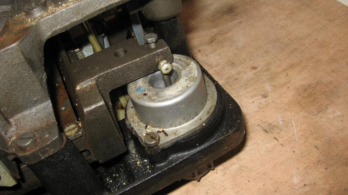

    Der Behälter für die Öl Dämpfung ist absolut leer.
    Gibt es Anforderungen an die Beschaffenheit des Öls? (Viskosität...)
    Habe "Nähmaschinenöl harz- und säurefrei", kann ich das nehmen?
    Bis zu welcher Höhe muss der Dänpfungszylinder gefüllt werden?
    Ist es normal, dass der Dämpfer oben nicht abgedichtet ist und das Öl beim Kippen ausläuft?

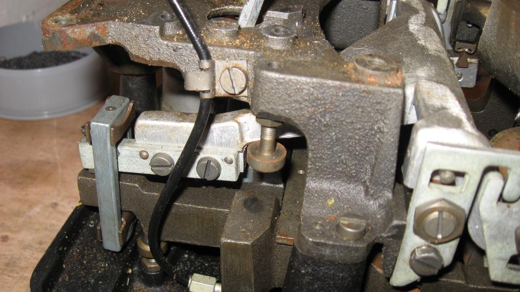

    Gibt es irgendwelche Teile in der Mechanik, die geschmiert oder geölt werden sollten?
    Wie steht es mit den ganzen Lagern? (Schneiden Pfannen)
    Ja, kannst Du
    Fast voll sollte er sein. Der Kolben sollte bei der "Nullstellung" noch im Öl liegen
    Ja und es gibt hier im Forum schon einige Threads, die von ausgelaufenen Öl nach dem Transport oder nach dem legen der Waage berichten :)
    Nein, alle Lager laufen trocken und wenn die Waage sauber läuft brauchst man nicht s an den Pfannen und Schneiden zu richteten
