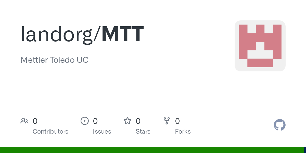

    Ich versuche mit hilfe des github projekts des forum users Lg0enga (Danke!) neues leben in meine Mettler Toledo Waage zu hauchen.
    Die kommunikation mit der Waage habe ich nach einigen Versuchen zum laufen bekommen.

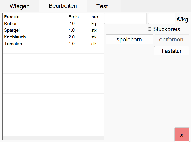

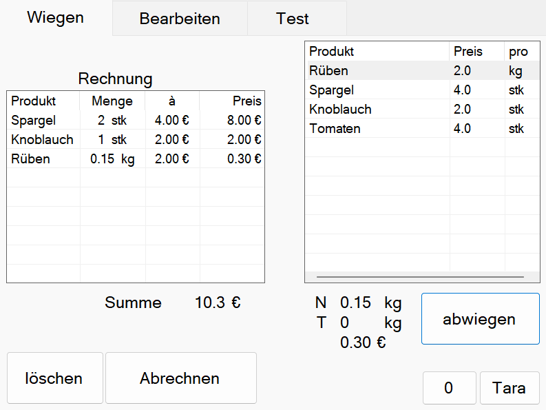

  • Vielen Dank für die Info. Ich habe es geschafft das ganze Etikett zu bedrucken mit einer länge von 680. Ich habe wahrscheinlich längere Etiketten.
    Ich arbeite nun an der Software.
    Vielen Dank für die Hilfe :)
