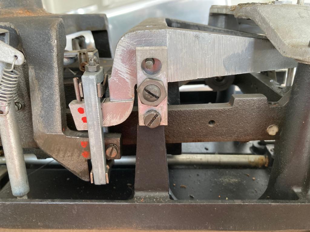

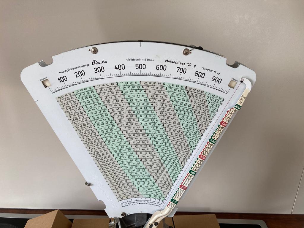

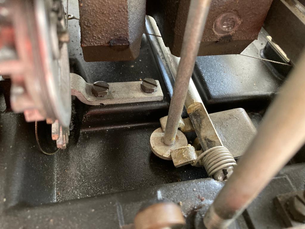

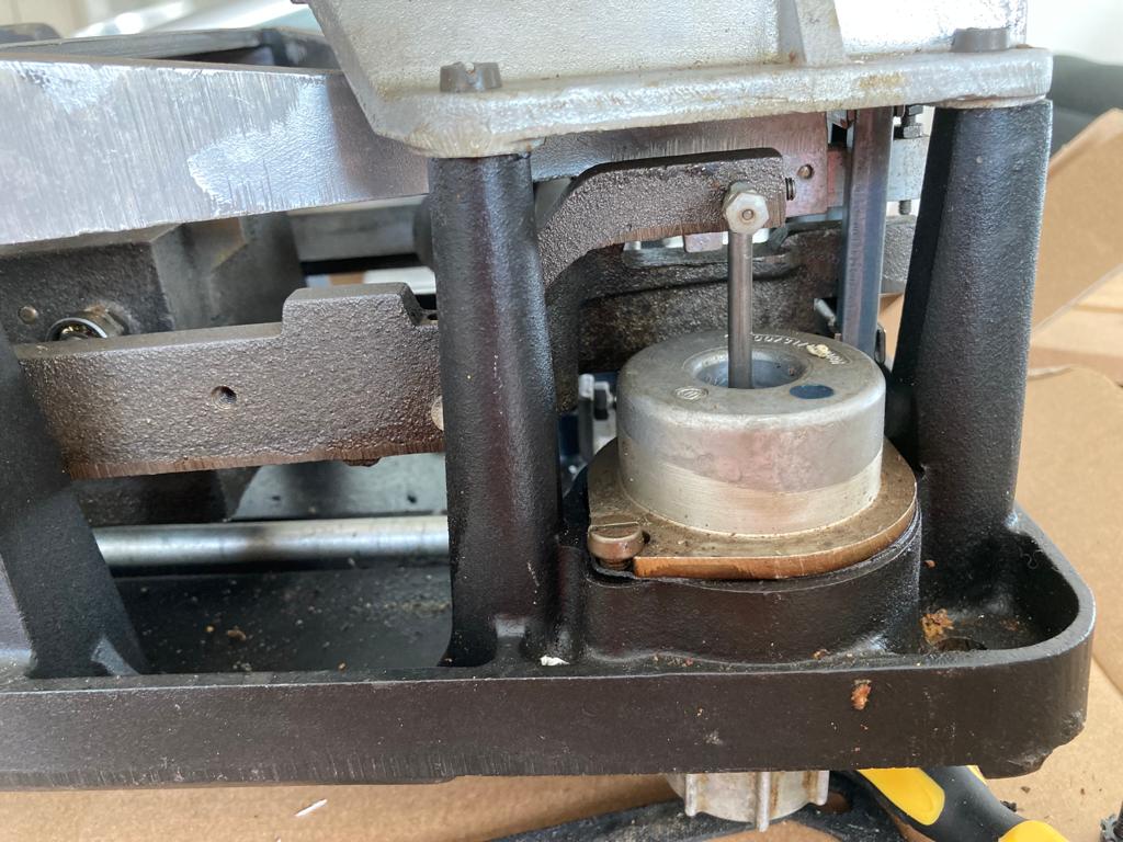

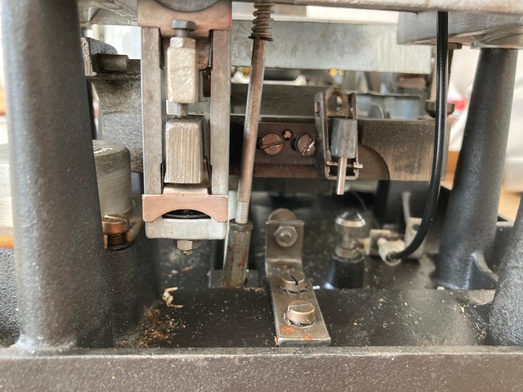

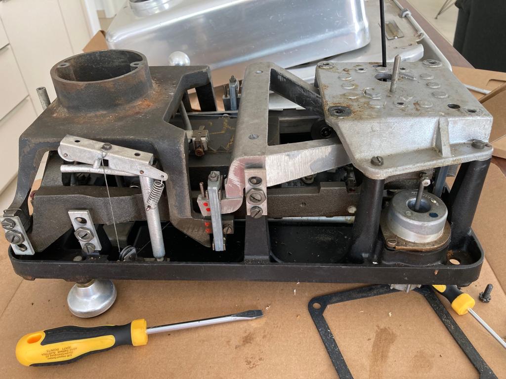

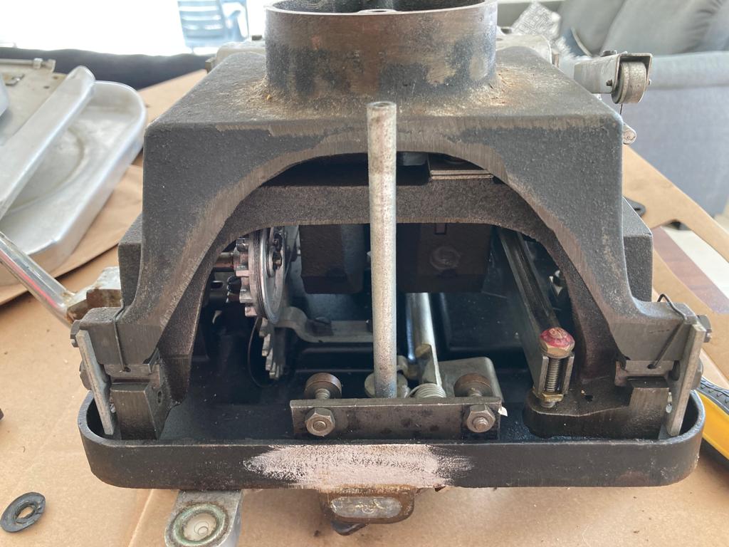

habe von meinen Eltern die einen Laden haben eine Bizerba Waage übernommen. Ich will diese gerne wieder in Stand setzen und habe mir das Forum hierzu angesehen. Vielen Dank für die vielen Hinweise. Leider habe ich mein Problem nicht lösen können. Bei meiner Waage hängt der Zeige ganz rechts egal welche Gewichtsstufe man einlegt. Ich habe die Waage komplett geöffnet. Die Haken und Ösen an dem Zeiger waren korrekt platziert so dass ich am Ende die Waage komplett freigelegt habe. Nach meinem Verständnis müsste die Wiegetelleraufnahme oben stehen und durch Belastung nach unten gehen und damit die Gegenseite wo der Haken für den Zeiger befestigt ist unten sein. Damit würde der Zeiger der beweglich ist auf die Nullstellung gezogen. Bei meiner Waage muss ich die Gegenseite feste nach unten drücken um das Teil das den Wiegeteller hält nach oben zu bekommen. Die Mechanik zur Gewichtsverschiebung funktioniert ohne Schwierigkeiten, ändert aber nichts am o.g. Problem. Ich sehe keine Einstellmöglichkeit und auch
keine kaputten Teile. Liegt dies ggf. an der Feder (siehe Bild von vorne Detail)?. Habt ihr sonst Ideen? Vielen Dank!
