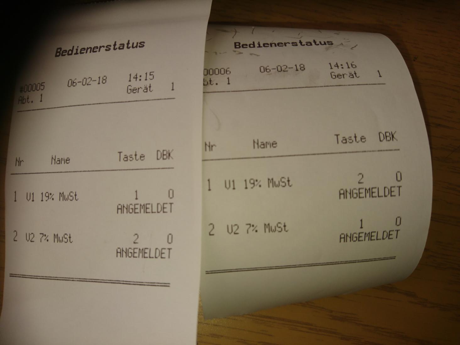

ok, wir reden aneinander vorbei.
habe mal eben bei mir eine lp-waage mit 2 verkäufern (v1 und v2, Nummerierung ist ja egal) angelegt. habe beide abgemeldet und mit code 1 + v2 bzw. code 2 + v1 beide verkäufer vertauscht. ist einer abgemeldet (bsp. v1), aber verkäufer 2 ist auf v1 angemeldet, schlägt mir die waage automatisch den nächsten freien platz zu.
wie gesagt beide verkäufer abmelden und dann korrekt wieder anmelden.
zur not kannst du auch in code 1 *-Taste -> blättern bis vk anlegen -> *-Taste => Ausdruck kommt welcher verkäufer auf welcher nummer / taste angemeldet ist -> mit code wieder zurück in den wiegemodus. -
