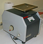

Ich habe eine schoene Waage am Flohmarkt erstanden. Sie funktioniert, aber zeigt die Gewichte nicht korrekt an, sie klemmt ein wenig, wahrscheinlich etwas Rost innen??
Frage: Wie kann ich die Waage öffnen, so dass ich an die Innenteile komme? Es gelingt mir nicht, die Seitenteile (oder das ganze Gehauese) zu entfernen. Es lassen sich lediglich vorne und hinten Abdeckungen entfernen, das genuegt aber nicht.
Kann mir jemand Rat geben?
Sauter Waage 1600g vom Flohmarkt

Du musst auch die obere Wägeplatte und an den Seiten alle Schalter usw entfernen
Danke fuer die schnelle Antwort. Leider kann ich den oberen Deckel nicht abnehmen, da er von den Seiten gehalten wird. Die Seiten lassen sich nicht oeffnen, da keine Schrauben oder sonstige Oeffnungsmoeglichkeiten zu sehen sind.
Ich versuche nochmals Bilder zu senden, vielleicht hilft das weiter?

Und, schon weiter gekommen bzw wie ist der Stand der Dinge ?
Danke fuer die Rueckfrage.
Der Stand der Dinge ist leider unveraendert. Bis jetzt hat wohl niemand den Waagentyp erkannt und mir gesagt, wie man an die Innereien kommt. Immerhin ist das Bild 11x heruntergeladen worden.
Ich warte noch ein kleines Weilchen, dann versuche ich, ueber die zwei Wartungsoeffnungen vorne und hinten evtl. doch noch die Seiten zu entfernen. Irgendwie muss es ja gehen.

Du musst auf alle Fälle alle Schalter und Drehregler an der Seite der Waage entfernen.
Auch die Wägeplatte , dort wo man das Wägegut auflegt muss entfernt werden.
Das letzte mal, als ich so eine Waage repariert habe liegt schon mehrere Jahre zurück und mein Gedächtnis lässt mich jetzt in Stich.
Entweder ist es nur 1 Schraube bzw nur eine Klammer, die man lösen muss, um das Gehäuse von der Waage zu nehmen. -
Jetzt hatte ich etwas mehr Zeit. Im Wartungsfenster vorne und hinten ist eine Metallstange mit Mutter zu sehen. Wenn man diese Mutter loest, kann man die Seiten abnehmen!!!
Jetzt beginnt der spannende Teil, zerlegen und reinigen. Mal sehen, welche weiteren Probleme auftreten.
Anbei Fotos.
Melde mich wahrscheinlich wieder, bis dahin beste Gruesse.
