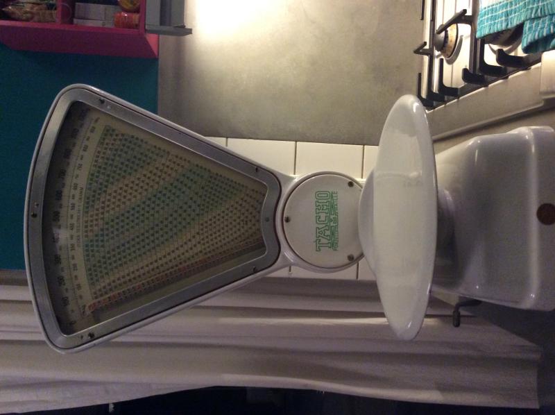

Guten Abend, ich habe heute eine wunderschöne alte Tacho Waage geschenkt bekommen, wollte sie gerade voller Freude benutzen und merke, daß die Wiegeschaale blockiert, hat da jemand eine Idee?
Tacho Waage wiegt nicht mehr, was tun?
das kann viele Ursachen haben. Es kann im Gestänge (die eigentliche Mechanik) etwas ausgehangen sein.
Einfach mal soweit wie du dir es zutraust das Gehäuse - Anzeigenkopf und den Korpus wo die Waagschale aufsitzt - demontieren und dann mal die Waagschale bewegen, vielleicht siehst du wo etwas hängt.
Ferndiagnosen sind bei solchen Waagen immer schwer. -
Hallo Phantomas.... Danke für die Antwort, es war wirklich nur etwas ausgehangen, jetzt geht sie wieder und ich bin im Glück....
