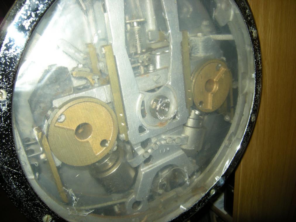

    Hier schonmal ein kleiner Einblick ins innenleben..
    Qelle

  • bei rein mechanischen Waagen liegt der Fehler meistbei falschem Transport (wie Mikrowa erwähnte) oder eben Verschmutzung.
    da du die kleinen Gewichte zum stückeln hattest... wie schaut es mit der Linearität aus?
    wird der Fehler konstant größer oder ist der Fehler lediglich bei 1kg?
    Bei linearem Fehler kann justiert werden... mittels den Gewichten die das Gegengewicht im Kopf darstellen... vorsicht aber... sehr wenig bringt sehr viel ;)
