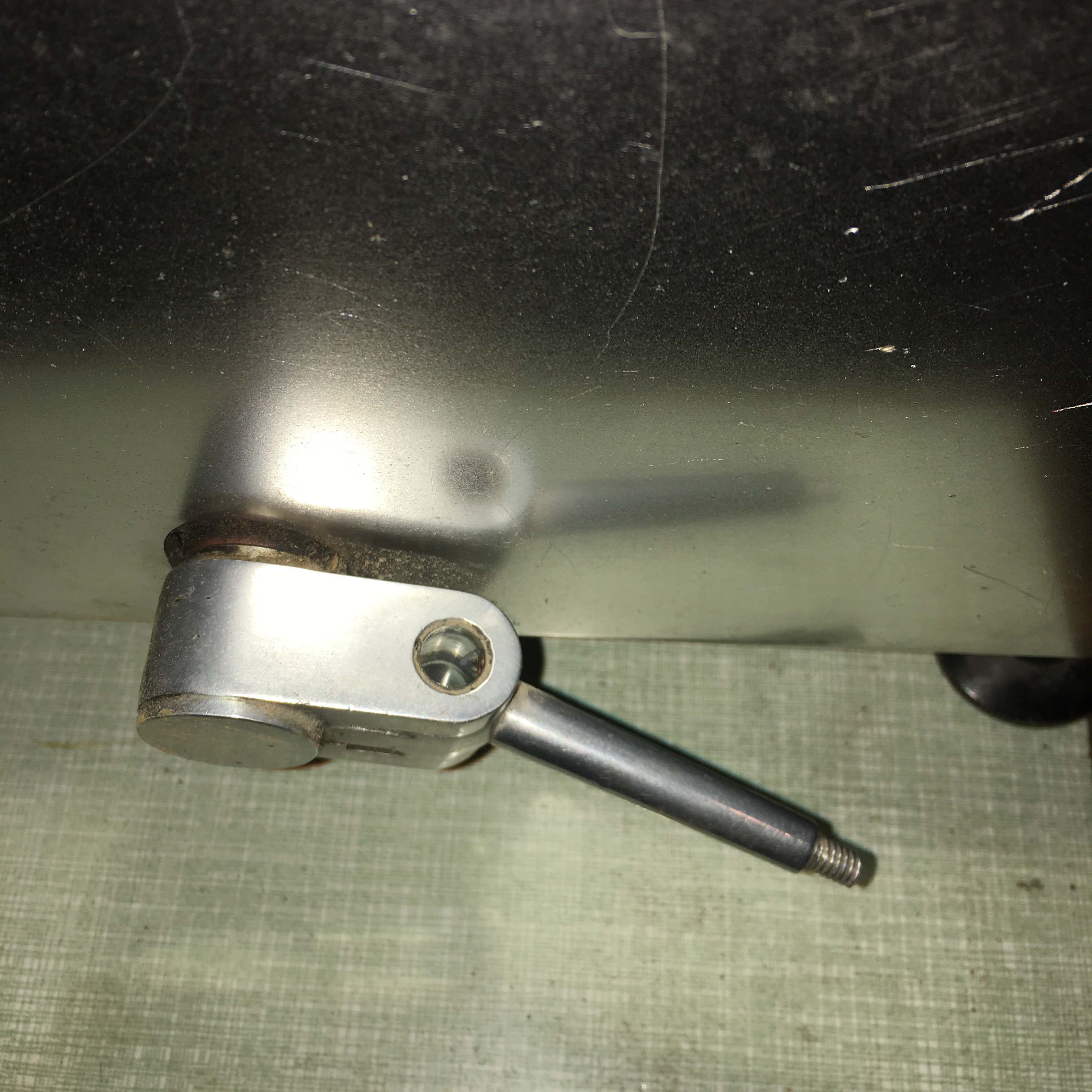

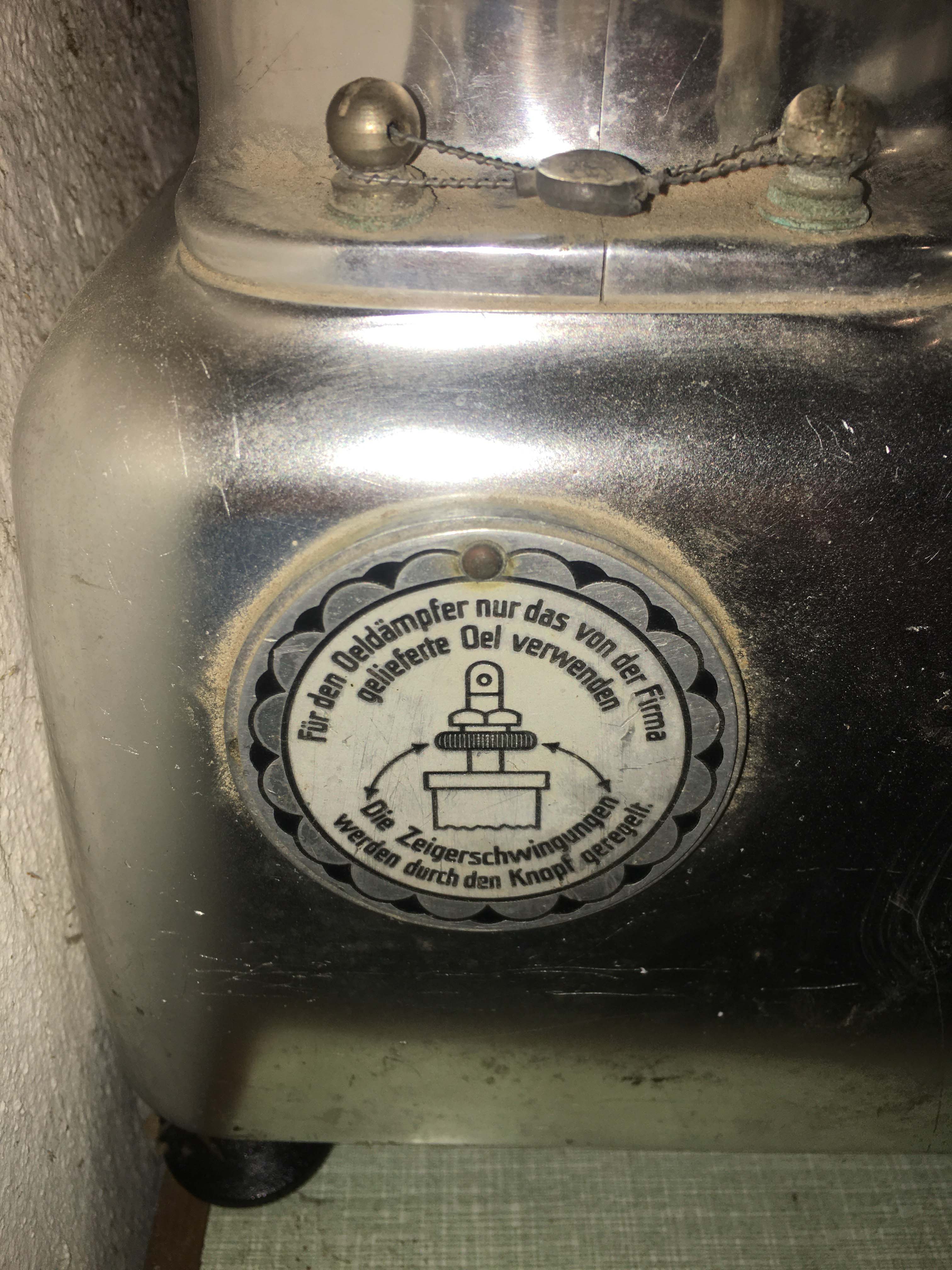

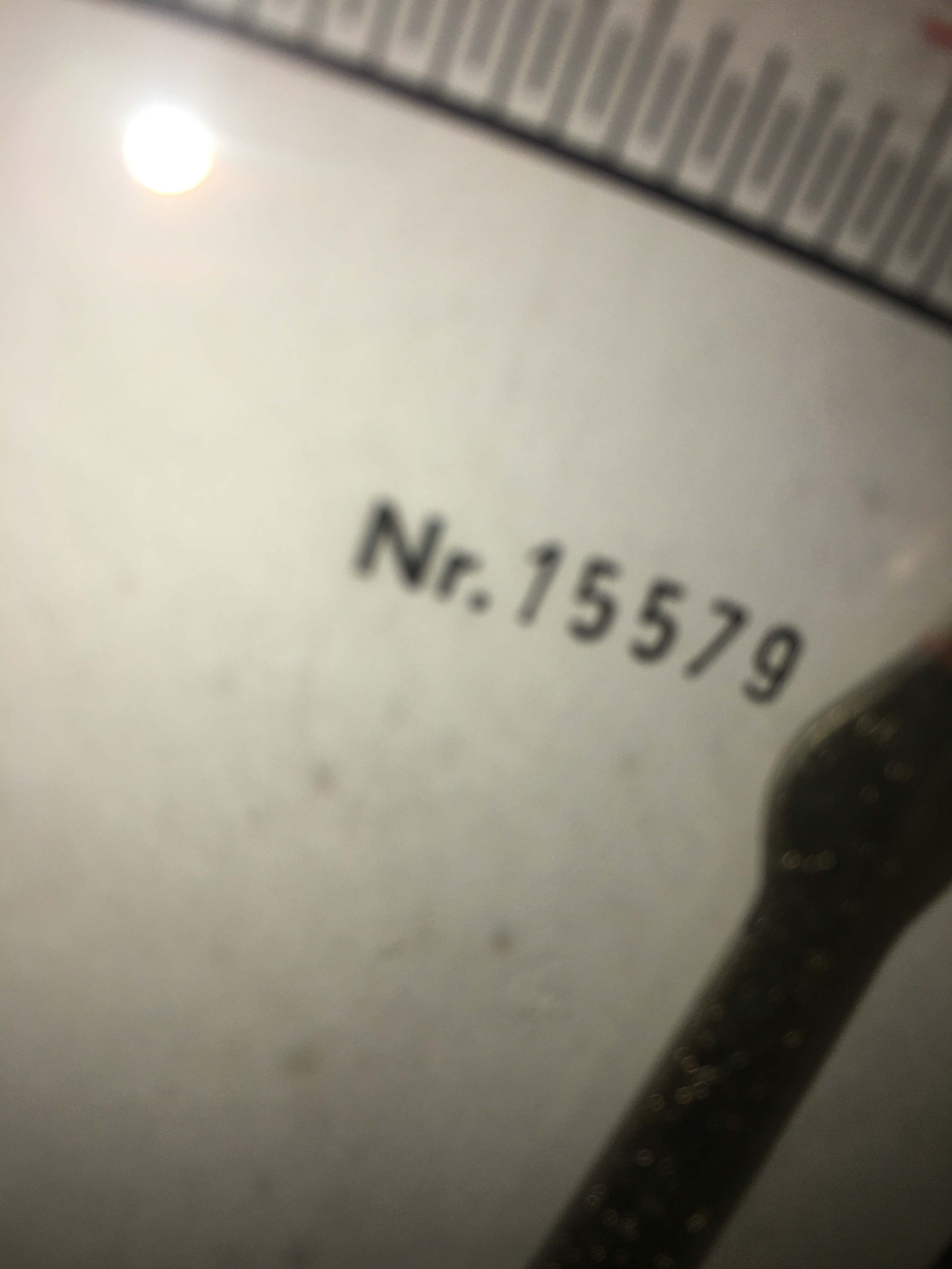

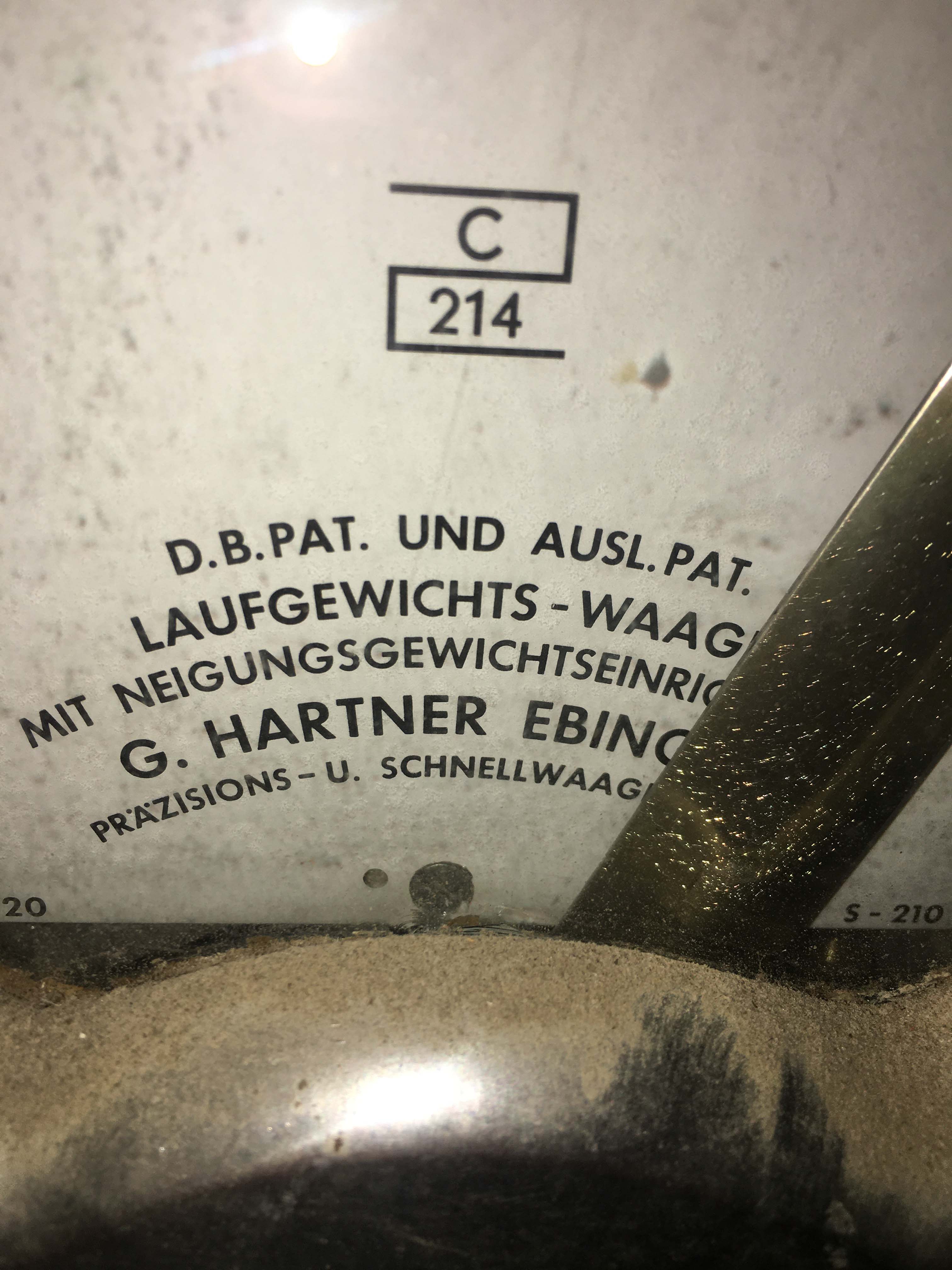

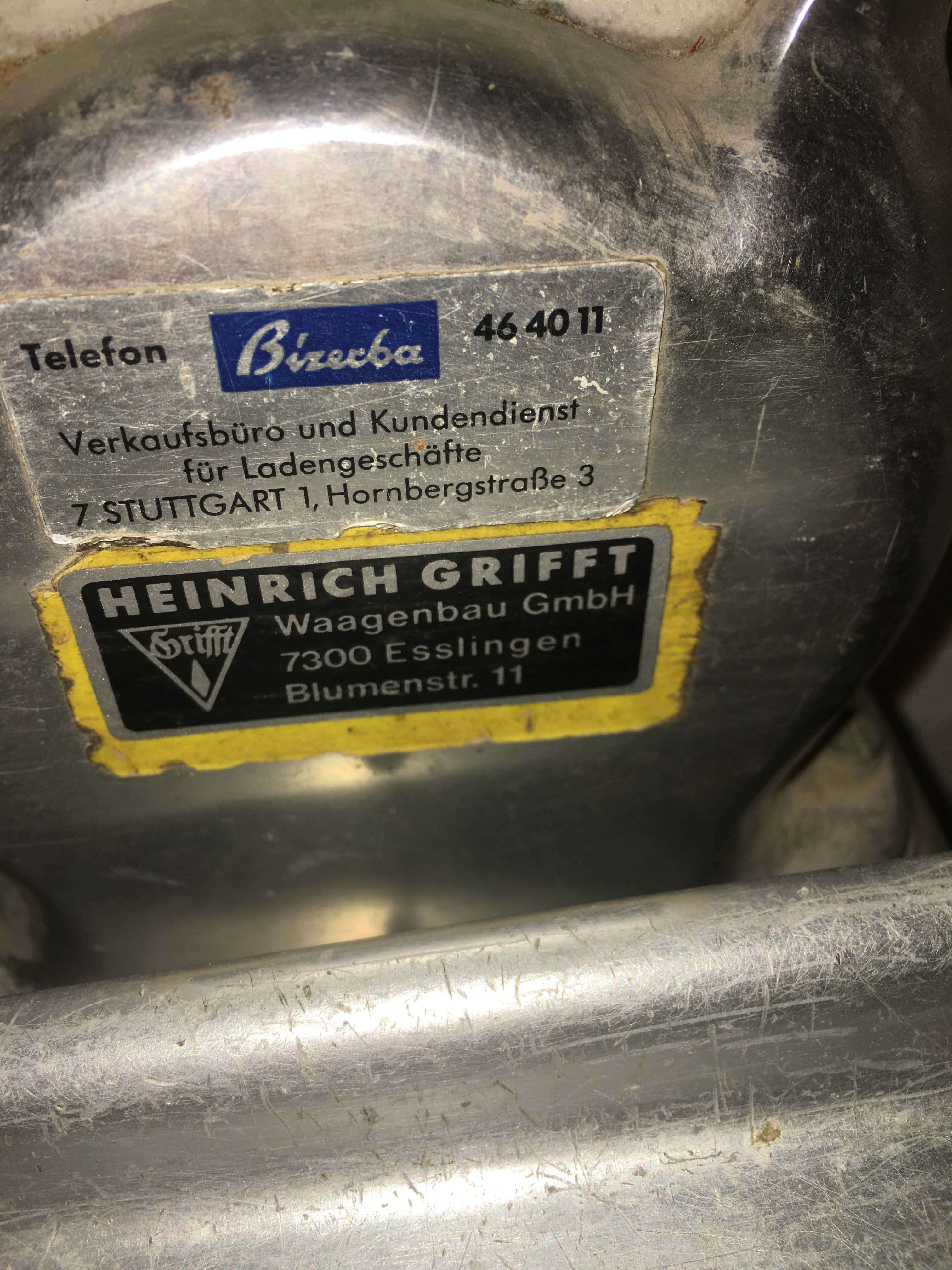

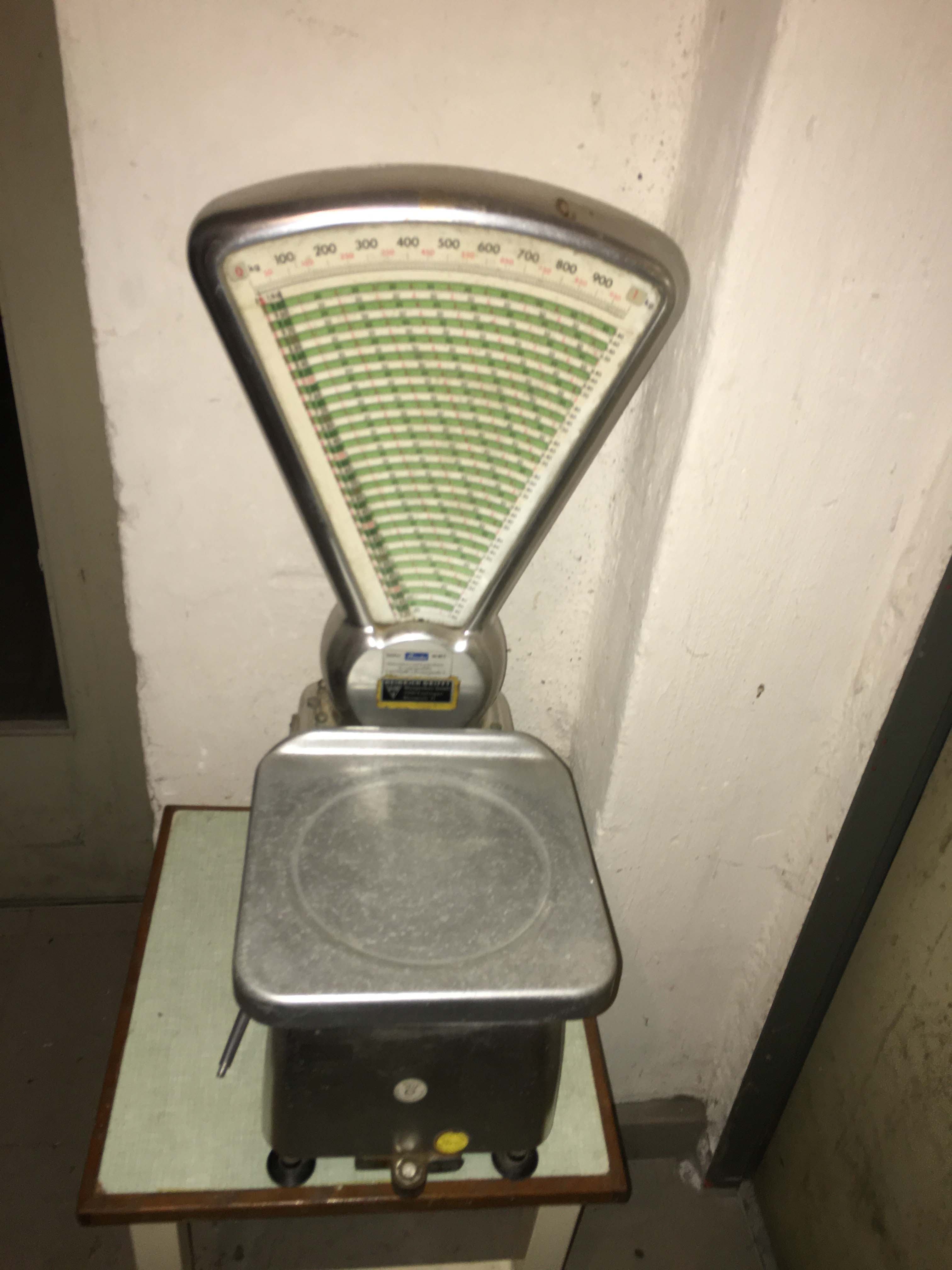

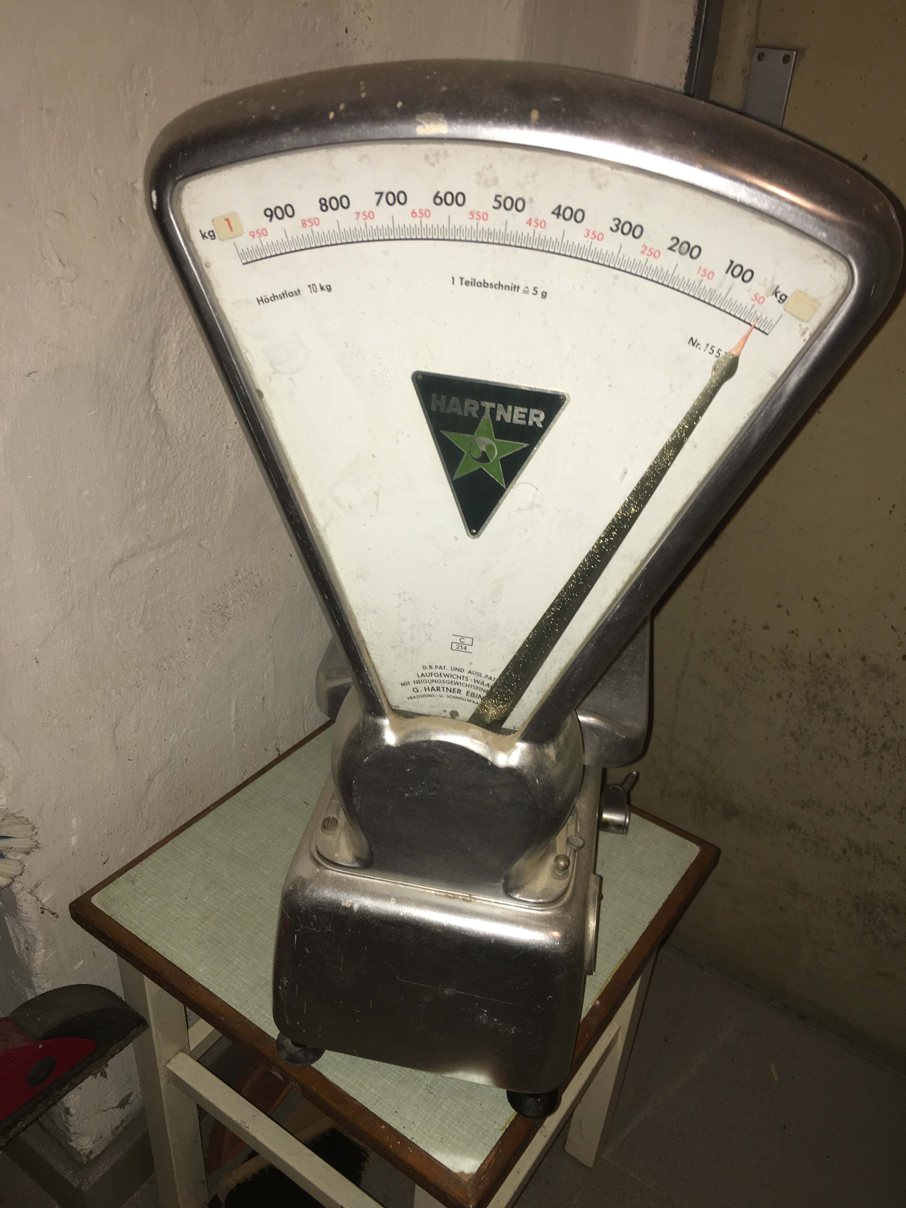

Ich bekam eine Bizerba Waage, Neigungswaage, Ladenwaage vererbt.
Nun würde ich gerne die Typbezeichnung wissen, denn ich suche eine Bedienungsanleitung dafür.

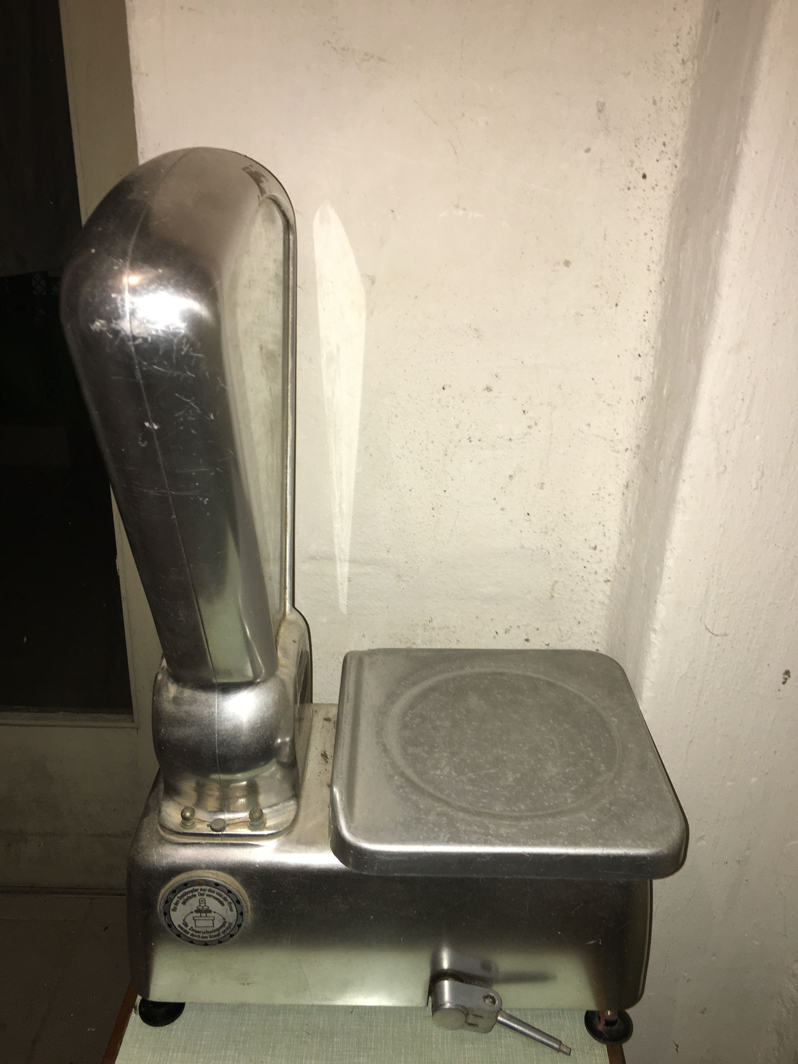

Denn der Hebel an der Linken Seite unten lässt sich nicht bewegen und ich weiß auch nicht wofür er ist.
Bizerba Waage bitte um Hilfe zur Typbestimmung
- Offizieller Beitrag
Eine Anleitung dafür dürftest Du dafür nicht mehr finden.
Der Hebel müsste die Zugschaltung sein.
Einmal rum Wägebereich von 1 kg- 2 kg
Zwei mal rum ein Wägebereich 2 kg - 3 kg usw
Beim Umlegen werden zusätzliche Gewichte in der Waage aufgelegt uns zusätzlich die Kulisse hinter der Skala verschoben.
Jetzt Steht auf der Skala links 0 und Rechts 1
Danke für die ausführliche Antwort.
Um den Wägebereich zu ändern, also min. 1 kg auf die Waagschale legen und dann den Hebel nach HINTEN oder VORNE bewegen?
Ohne Gewicht lässt er sin nämlich kein µ bewegen...
ich werde es auf jeden Fall mal ausprobieren...
