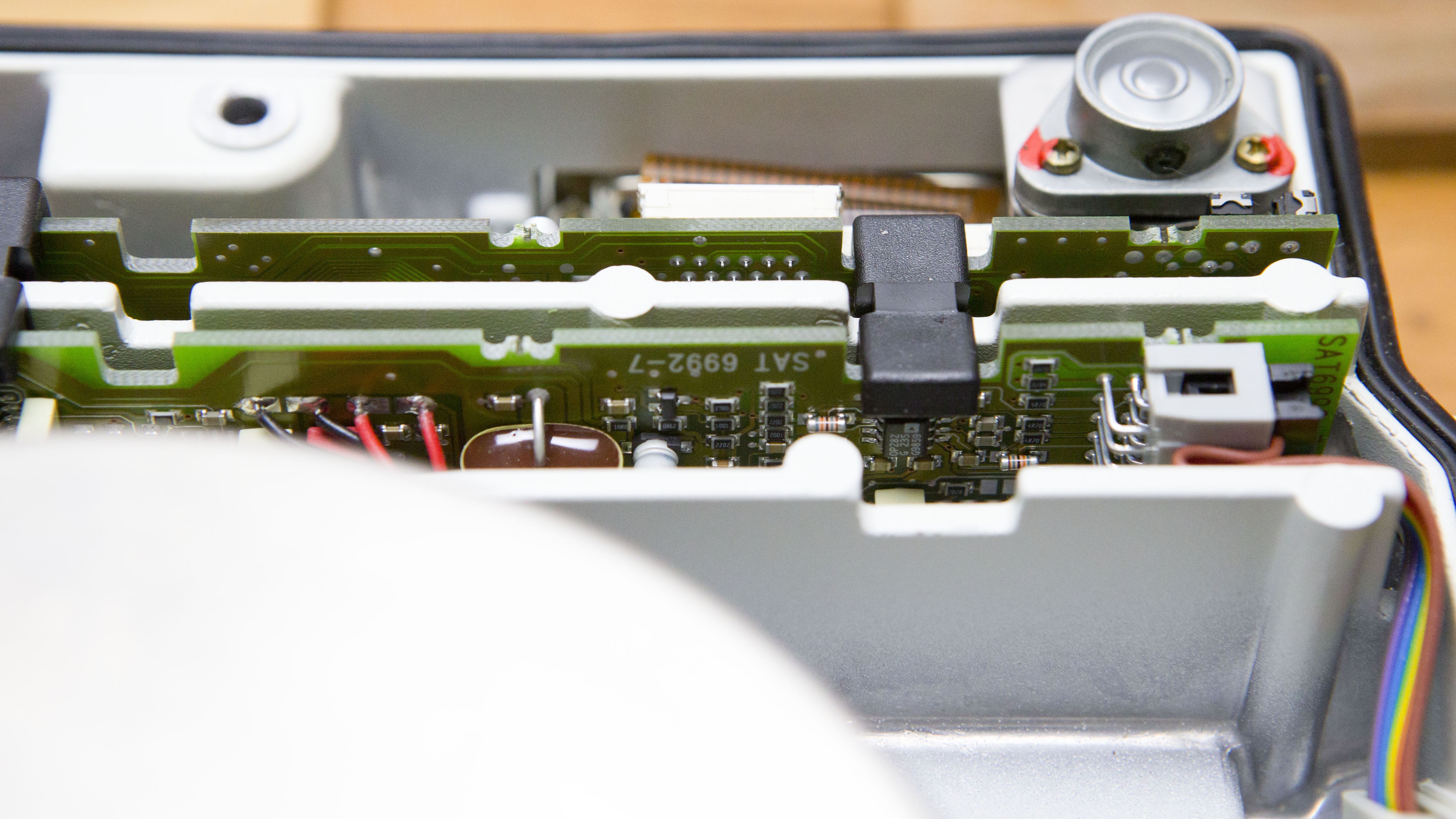

Das Service Manual habe ich auch bereits im Netz gefunden. Nur zeigt das Foto im Manual eine andere Platine als in meiner Waage verbaut ist und so weiss ich nicht, wo sich
die zu überprüfende Spannung abgreifen lässt.
Ich sende hier mal ein Foto mit.
Ganz grob könnten es die zwei roten bzw. schwarzen Kabel sein.

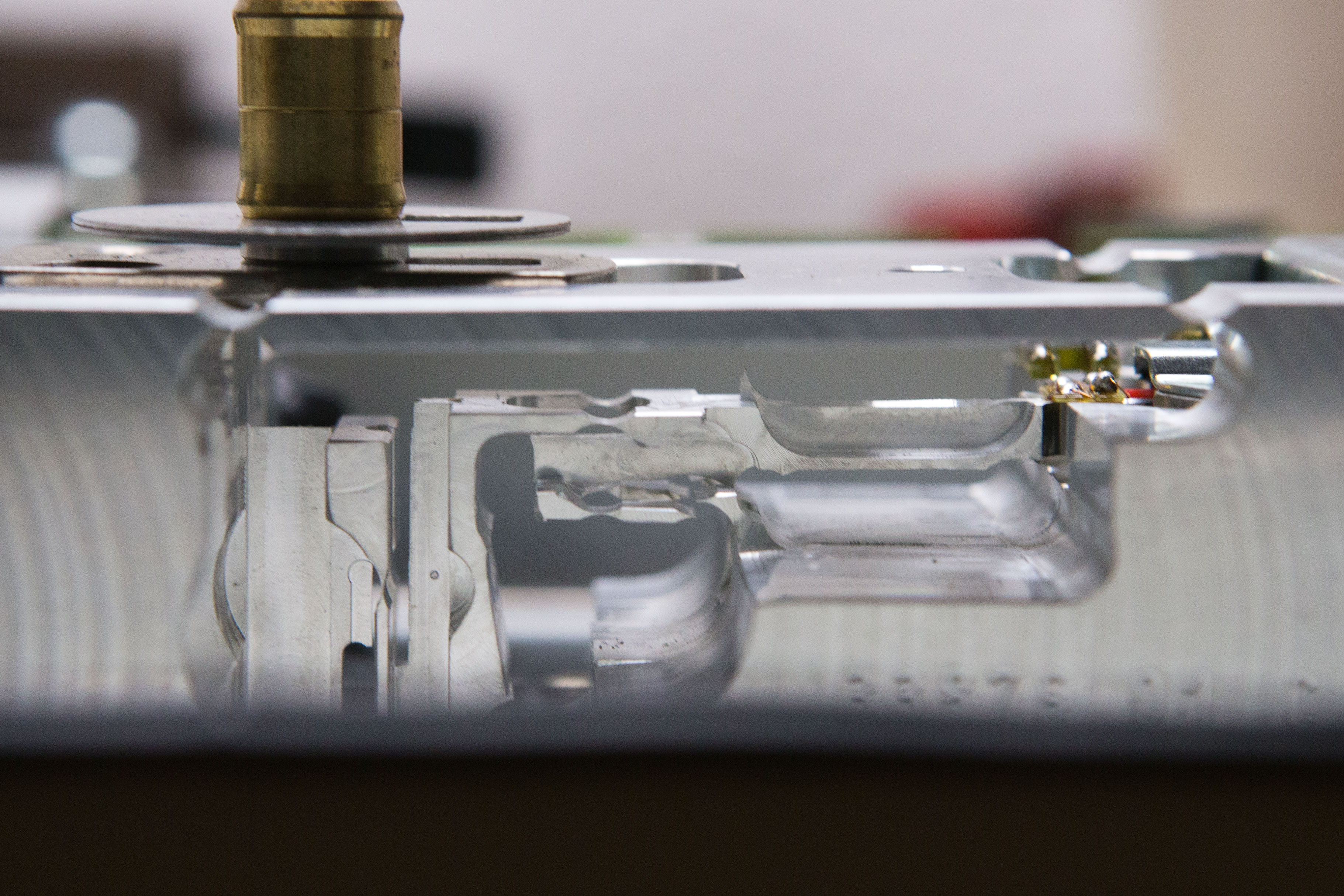

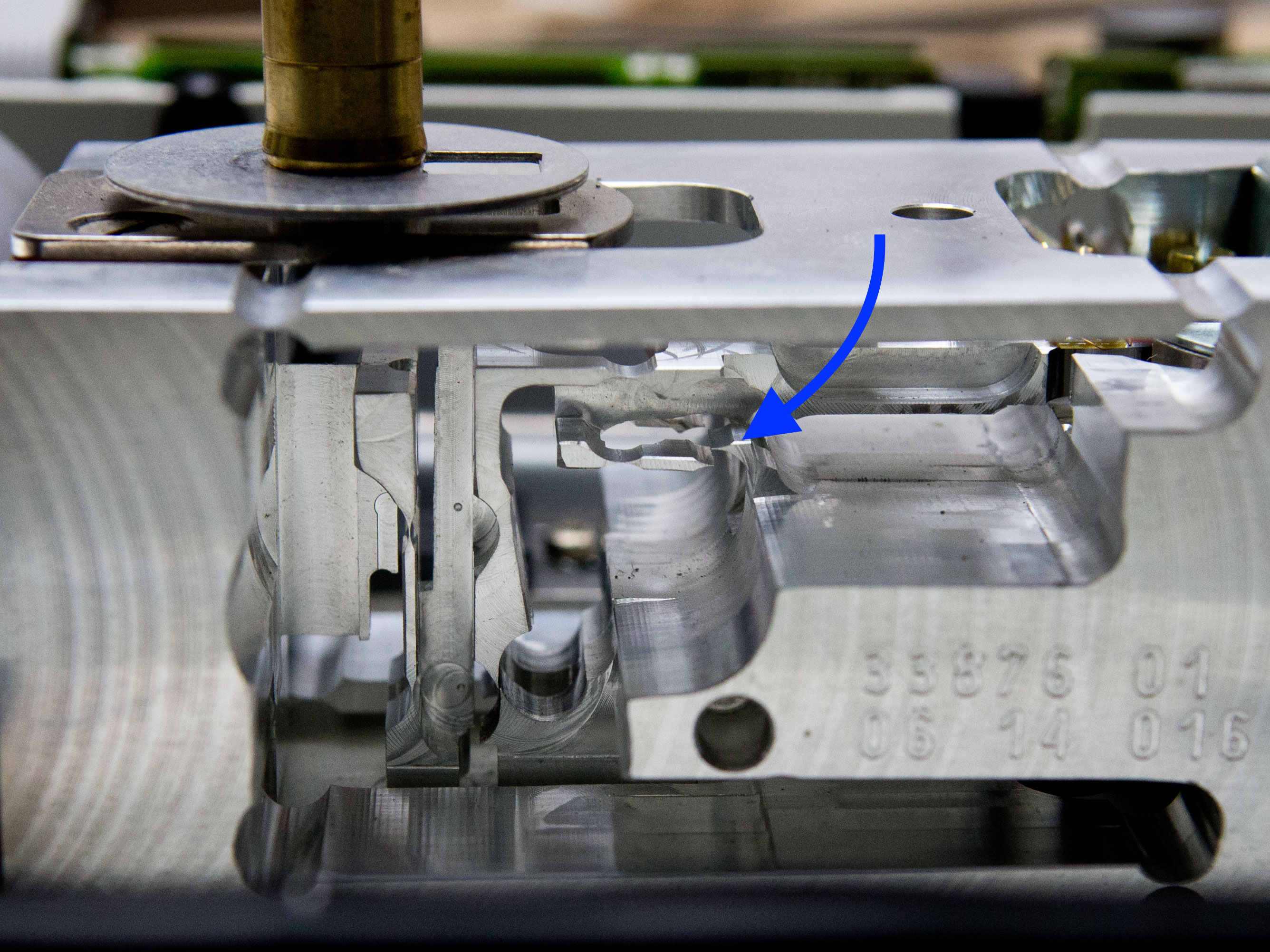

Doch beim Fotografieren ist mir am Wägesystem selbst etwas sehr Merkwürdiges aufgefallen.
Es sieht fast so aus, als wäre hier etwas gebrochen.
Der blaue Pfeil zeigt auf die Stelle.
Oder soll das so sein ????
