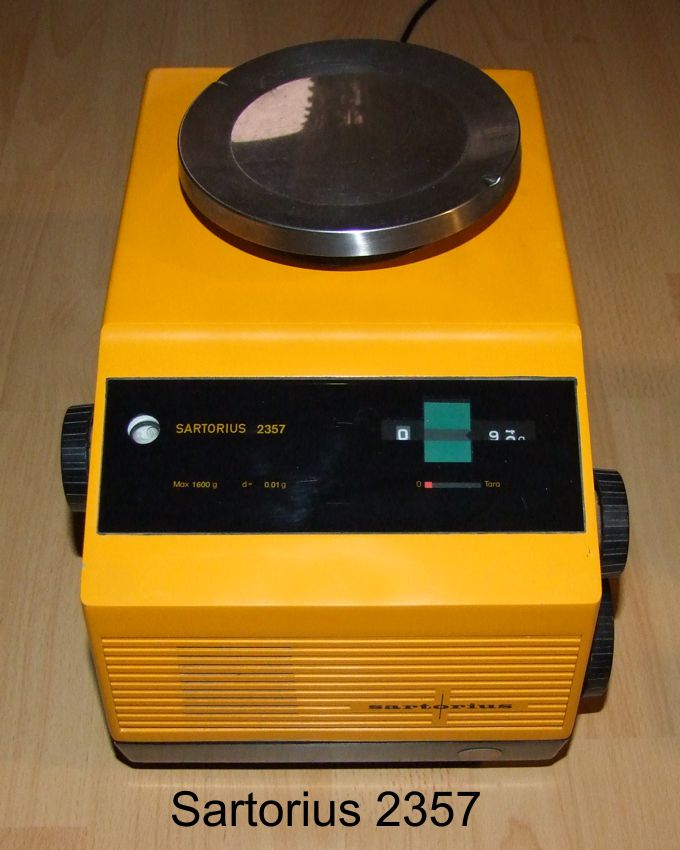

    Ich habe eine Sartorius 2357 gekauft und kann so gut wie nichts damit anfangen, weil keine Bedienungsanleitung vorhanden ist.
    Kann wenigstens jemand mal einen richtungsweisenden Tip geben, wo man die Bedienungsanleitung eventuell kaufen kann?

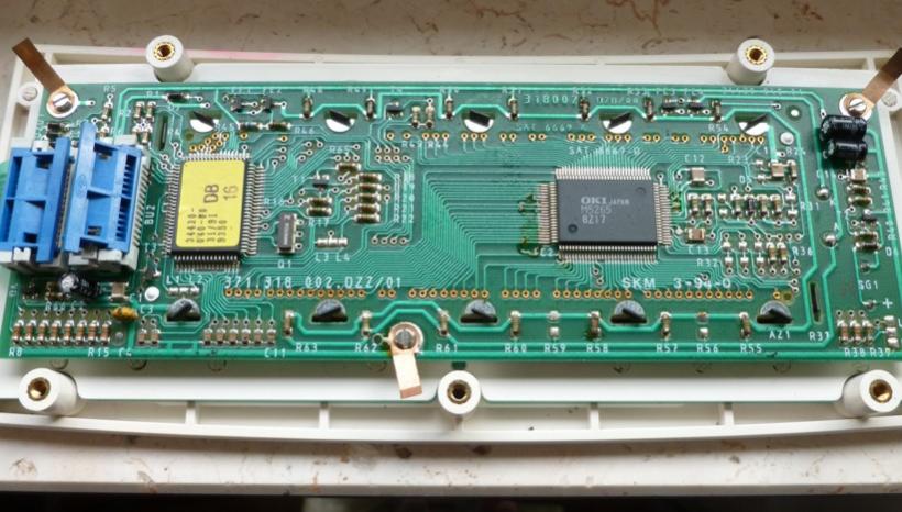

    Ich hab das auch gleich mit dem Plastikrahmen bekommen, da drauf ist die Platine angeschraubt. Und auf der wiederum sitzt mit einem Blechrahmen angedrückt das eigentliche Display. Der Wechsel der ganzen Platine ist einfach. Der blaue Flachbandkabel-Adapter wird einfach aufgeklappt und man kann das Flachbandkabel herausziehen bzw. hineinschieben und wieder zuklappen.

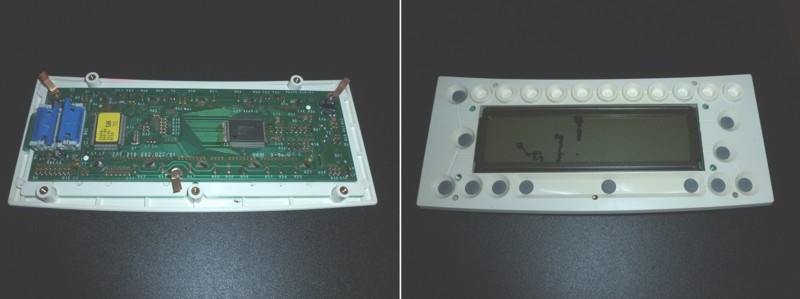

    Erfolgsmeldung!
    die Waage ist repariert und ich wollte mal eine kurze Erfolgsmeldung machen.
    "Sartorius Ersatzteilverkauf" kann man vergessen. Ich dachte, dort findet man einen Teilekatalog. Aber nach der Registrierung findet man dort lediglich Telefonnummern für die Reparaturberatung. Also Einschicken und Reparieren lassen. Wer ganz hilflos ist, dem schicken sie auch einen ins Haus. Das ist reine Geldschneiderei.
    Ich hatte diese Waage vor 4 Jahren bei ebay gekauft und habe einfach den Verkäufer nochmal angeschrieben, weil der damals schon auf Verkauf solcher Waagen und Teile spezialisiert war. Und der hatte tatsächlich ein Display und sogar die gebogene Scheibe. 120 Euro zusammen. Das Display sogar komplett mit der ganzen Platine dran und die Scheibe mit Rahmen und etlichen Einbauteilen von Antrieb. (Sie ist motorgesteuert und schwenkt auf und zu.)

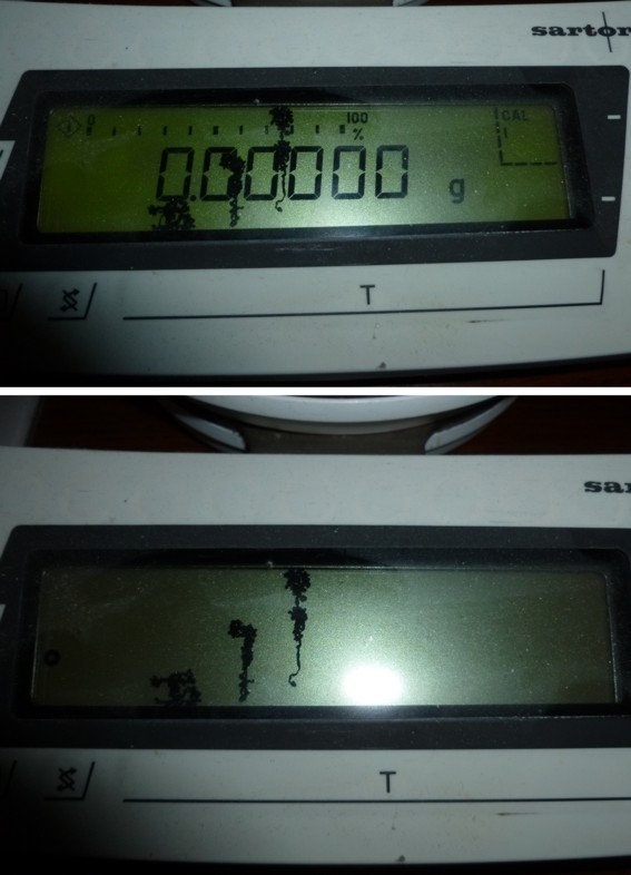

    Hallo, hat jemand Ersatzteile für die Sartorius RC210P? Ich hatte sie 2 Jahre nicht benutzt, nun sehe ich, daß das Display defekt ist. Hab es schon ausgebaut und wieder eingebaut. Die Maße des LCD-Glaskörpers sind 40 x 130 mm. Wo bekommt man denn sowas her? Sartorius wird nur ganze Platinen verkaufen, fürchte ich.
    Die Glas-Drehtür hat einen Sprung. Die würde ich als Ersatzteil auch gebraucht kaufen. Hat jemand so etwas?

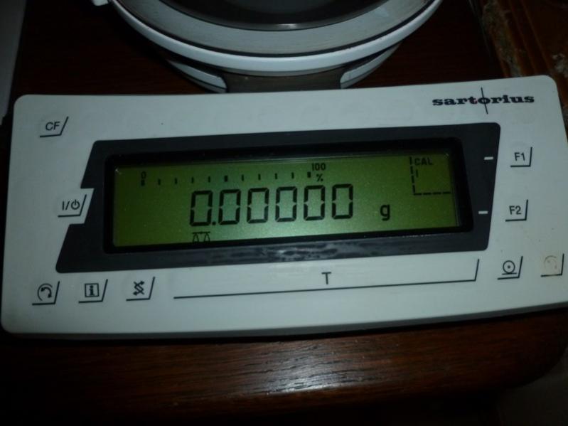

    Habe mich hier angemeldet, weil ich eine Sartorius RC210P habe und möchte mich auch zugleich kurz vorstellen.
