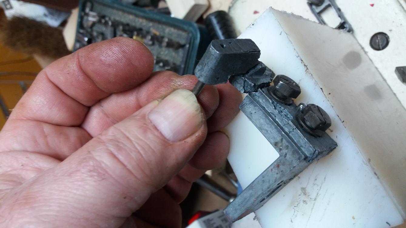

Ich habe eine Bizerbawaage erhalten, deren Halterung für den Zeiger gebrochen ist. Die Halterung im unteren Gehäuse ist aus einem bröseligen Guß hergestellt.
Wer kann mir helfen ? Wie sieht die Halterung im Normalzustand aus ? Kann mir jemand Tips zum Nachbau geben ?
Vielen Dank. Die 2 Bilder zeigen teilweise das zusammengesetzte Teil
Birerbawaage Nr 1163 a: Aufhängung für Zeiger gebrochen

das ist Zink Druckguss. Der Zerfall wird als "Zinkpest" bezeichnet und findet sich in vielen Druckgussteilen der 30er Jahre (u.A. Saba Radios). Ich denke, das man da nur 2 Sachen machen kann :- Nachfertigen als Frästeil aus Alu (beste Methode)
- Nachfertigen im 3D DruckAuf jeden Fall musst Du das Teil zeichnen und jemanden finden, der dieses anfertigt.
