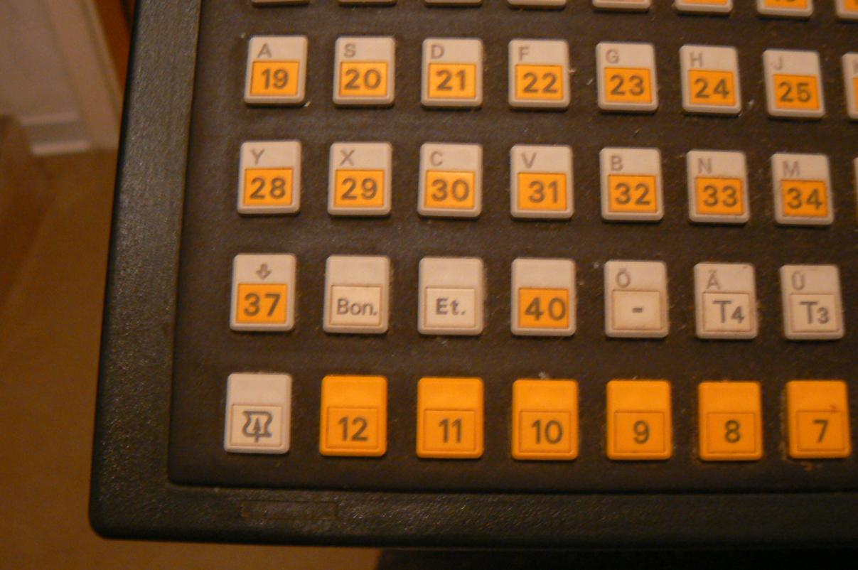

    Hallo zusammen,

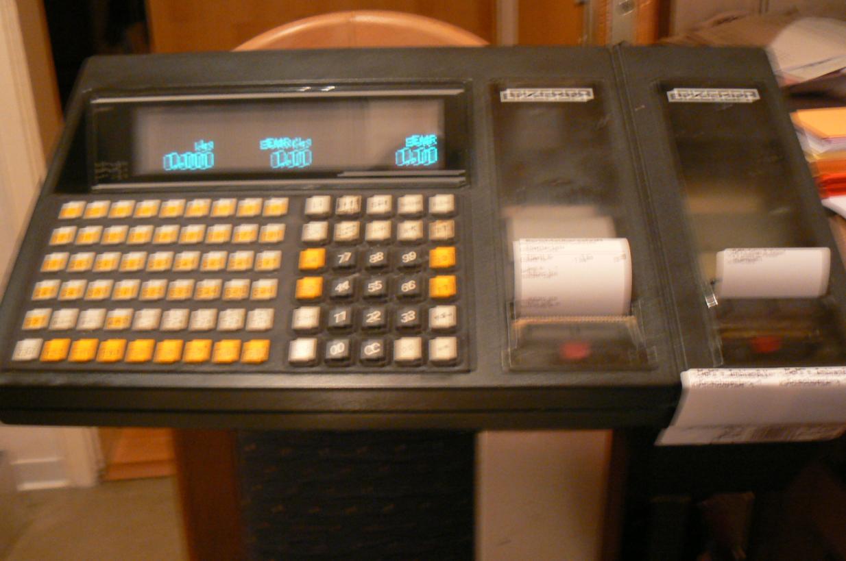

    ich konnte eine Bizerba SW 800 erstehen. Da alles gelöscht wurde mußte ich eine "inbetriebnahme" und "Konfiguration" als Standard neu laden.
    Da die Waage einen Etikettendrucker hat wollte ich gerne auch Etiketten ausdrucken. In der konfiguration habe ich beide Drucker getestet und diese funktionieren auch korrekt.

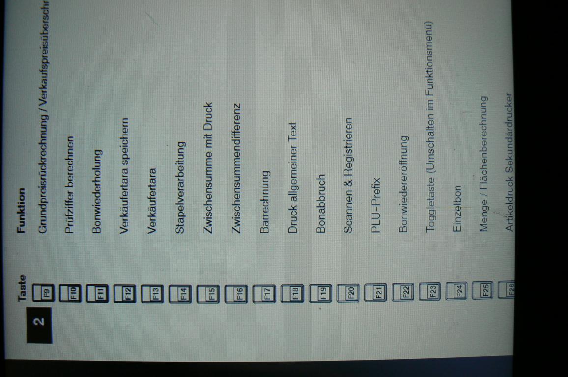

    Durch die Anleitung habe ich mich durchgekämpft. Dort steht das die Funktionstaste 26 die Funktion "Artikeldrucker sekundär" hat. diese habe ich in der Kofiguration -> Tasten anlegen-> Funktion Nr. 26 angelegt. Doch leider funktioniert dies wie in der Beschreibung beschrieben unter "Zusatzetikett manuell ausdrucken" nicht.
    Auch finde ich in der Konfiguration->Drucker->allgemeines nicht wie beschrieben "Artikeldrucker sekundär" sonder "Extrapreis-Etikett" der "auf Sekundärdrucker" steht.
    An der Waage wurden wohl die Tasten 38 (BON) und 39 (Et.) für die verschiedenen Drucker verwendet. Ich bekomme das aber so nicht hin.
    Kann mir jemand helfen, der weis wie dies zu programmieren ist, oder brauch man sogar eine Software von Bizerba ?
    freundliche Grüße
    Michael

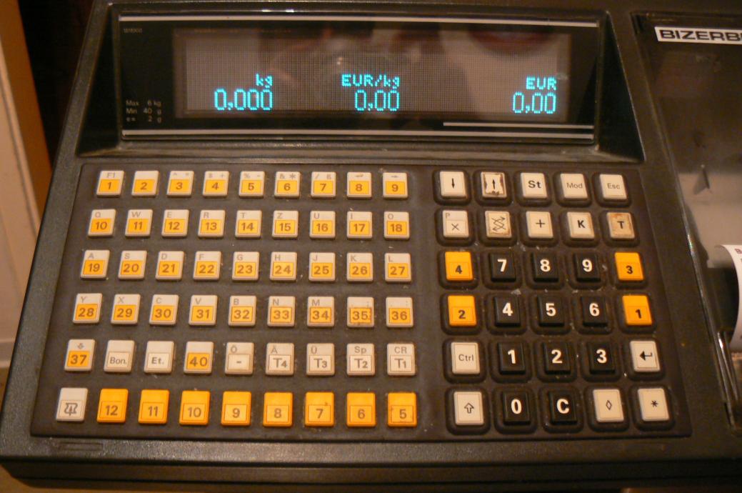

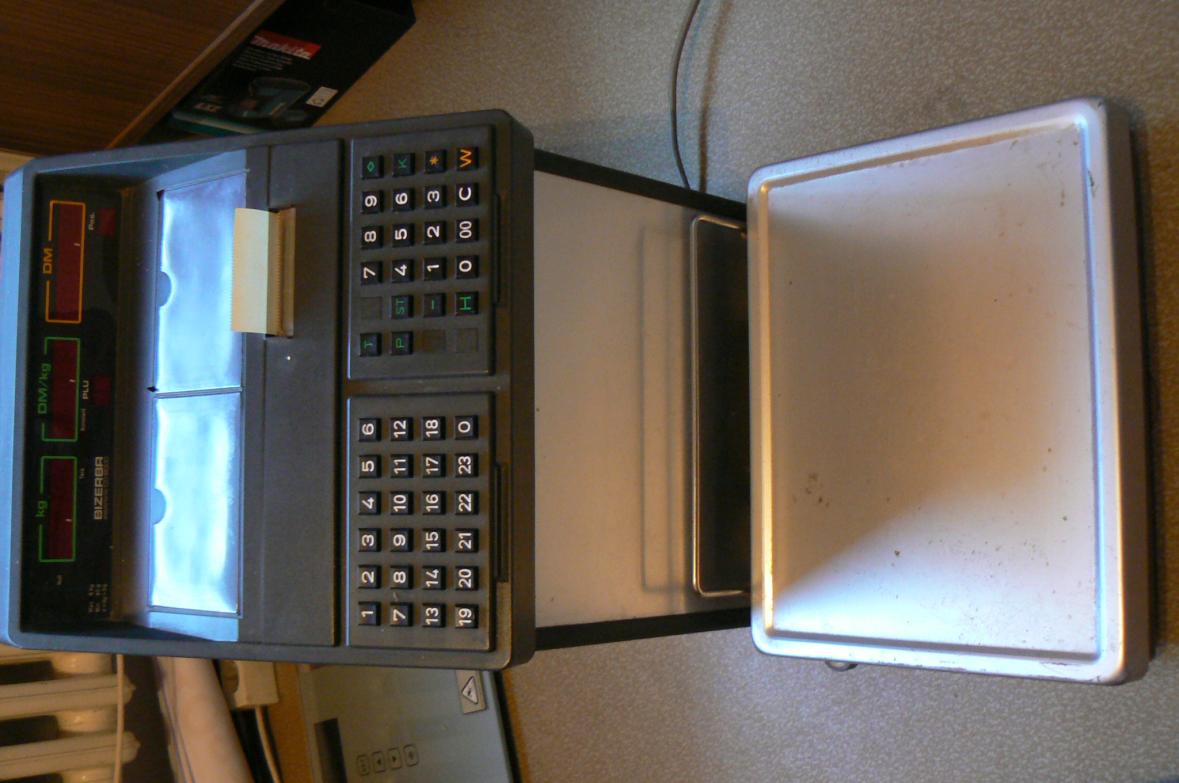

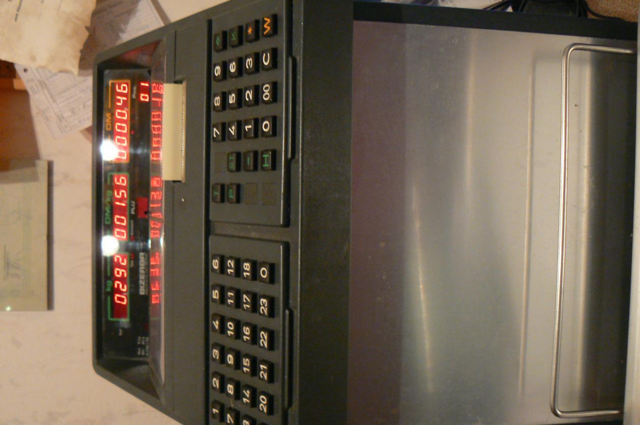

    Hallo zusammen...
    .... zuerst wollte ich mich kurz vorstellen. Mein Name ist Michael und ich komme aus Mittelhessen.
    Wir betreiben im Nebenerwerb einen kleinen Imbiss und stellen auch selbst viel hausgemachtes her.

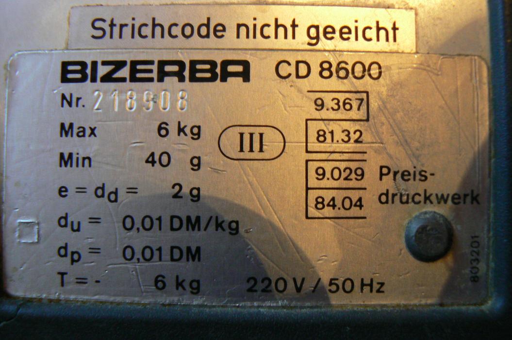

    Meine Tante hatte vor einigen Jahren einen Metzgerladen und aus Ihrem Inventar habe ich jetzt eine
    BIZERBA CD 8000 CD 8600 bekommen. (CD 8000 steht im Display und CD 8600 auf dem Typenschild).
    Ich hatte auch schon versucht über BIZERBA Info's zu bekommen, aber sie haben mir leider nur
    eine Anleitung für eine Waage mit Schlüsselschalter gemailt.
    Kennt sich jemand von Euch aus mit diesem alten "Schätzchen" ?
    Sie ist zwar schon einige Jahre alt, aber ich finde sie ist zu schade zum wegwerfen, da sie ja noch funktioniert.
    Vielleicht kann mir jemand beim Programmieren helfen......wäre super !!!
