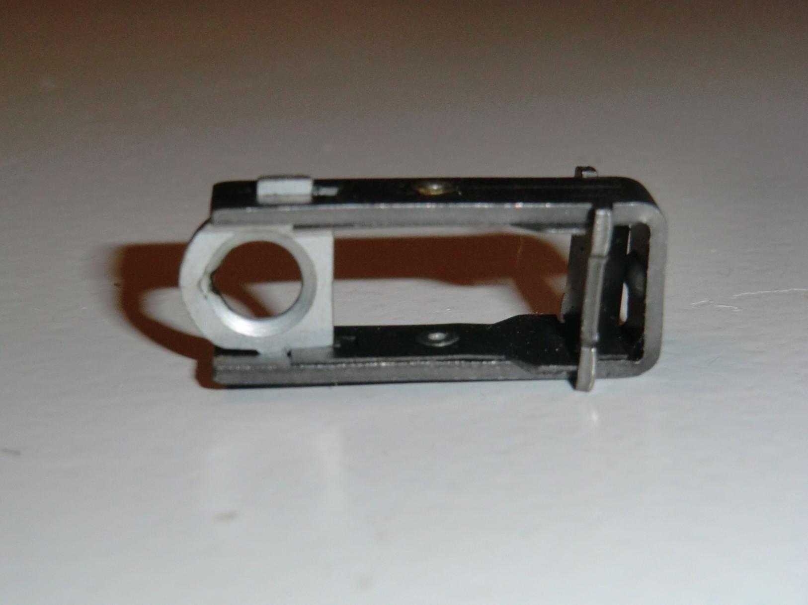

Hallo Siegfried,
ich bin dir leider keine große Hilfe: Bei meiner Waage hat es gereicht, das Gehänge mit Pfanne (das kleine Teil auf dem Foto) wieder in die entsprechende Kerbe am unteren Ende des Pendels zu hängen. Hab einfach ein bisschen rumprobiert und dann gings wieder. Weil ich von Waagentechnik aber immer noch keine Ahnung hab, weiß ich weder, warum es wieder ging, noch kann ich was Qualifiziertes zu den Kugeln sagen...

Update: ich hab den richtigen Platz für das lose Teil gefunden und die Waage wiegt wieder auf 5 Gramm genau (was für den Hausgebrauch völlig ausreicht). Danke noch mal für die schnelle Antwort!

Danke für die Antwort! ich bin erst am Samstag wieder in der Nähe der Waage, aber dann werd ich wohl die Gehäuseabdeckung entfernen und versuchen, möglichst aussagekräftige Fotos hochzuladen.
Ich hab die Abdeckung der Skala abgeschraubt und dabei das Teil auf dem Foto lose im Innenraum gefunden. Könnte das der Grund sein - und wo gehört das hin?

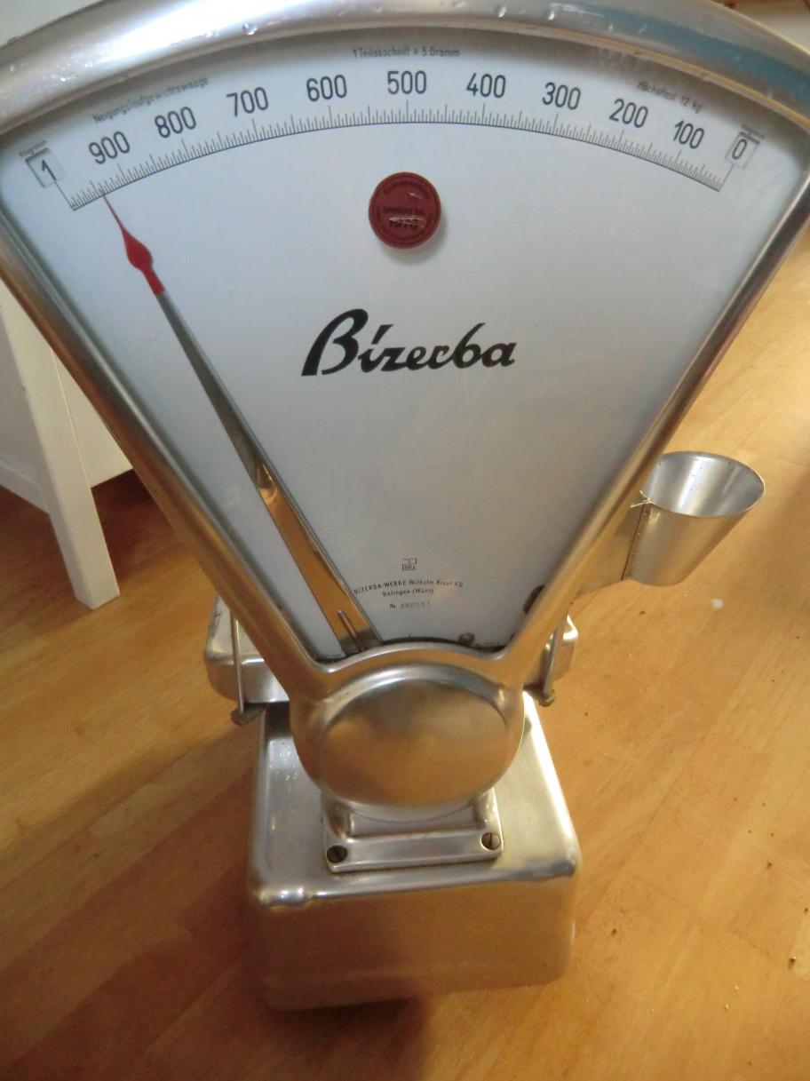

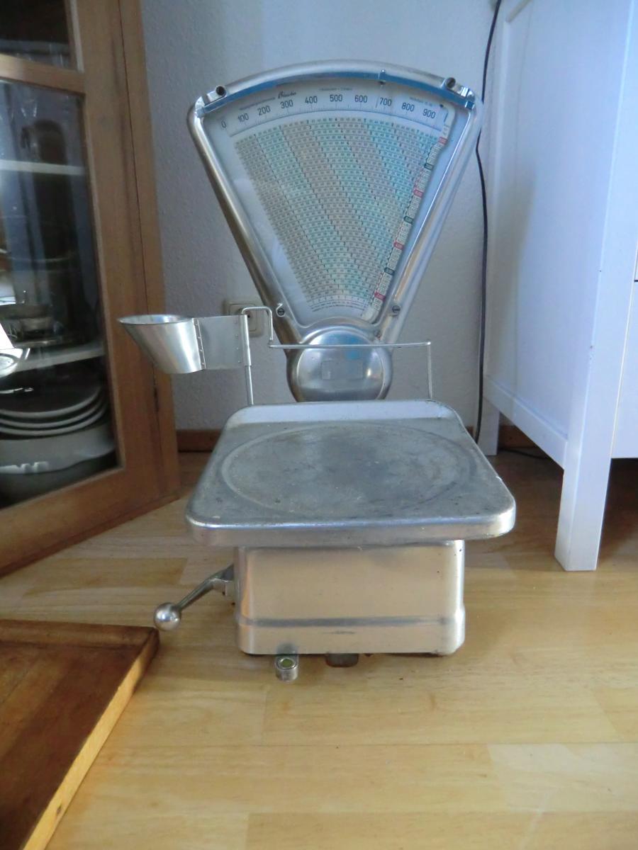

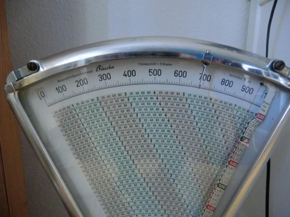

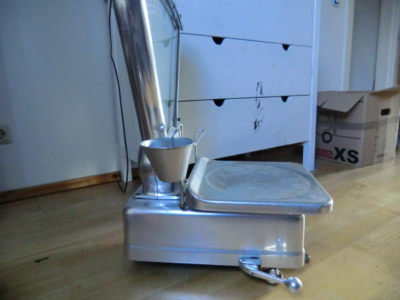

vorab: super, dass es dieses Forum gibt!
Ich besitze eine alte (letzte Eichung 1976) Bizerba Neigungswaage (0-10 kg), die für den Hausgebrauch immer funktioniert hat. Nun bin ich umgezogen und sie scheint nicht gut transportiert worden zu sein, denn die Anzeige klemmt nun fest bei ca. 950 g. Auch wenn ich die Gewichtsskala verstelle (auf 9-10 kg bspw.), bewegt sich der Zeiger nicht. Ich hoffe auf eure Expertise, wie ich den Schaden reparieren kann. Bilder sind angehängt.1000 Dank und
schöne Grüße,
Judith
