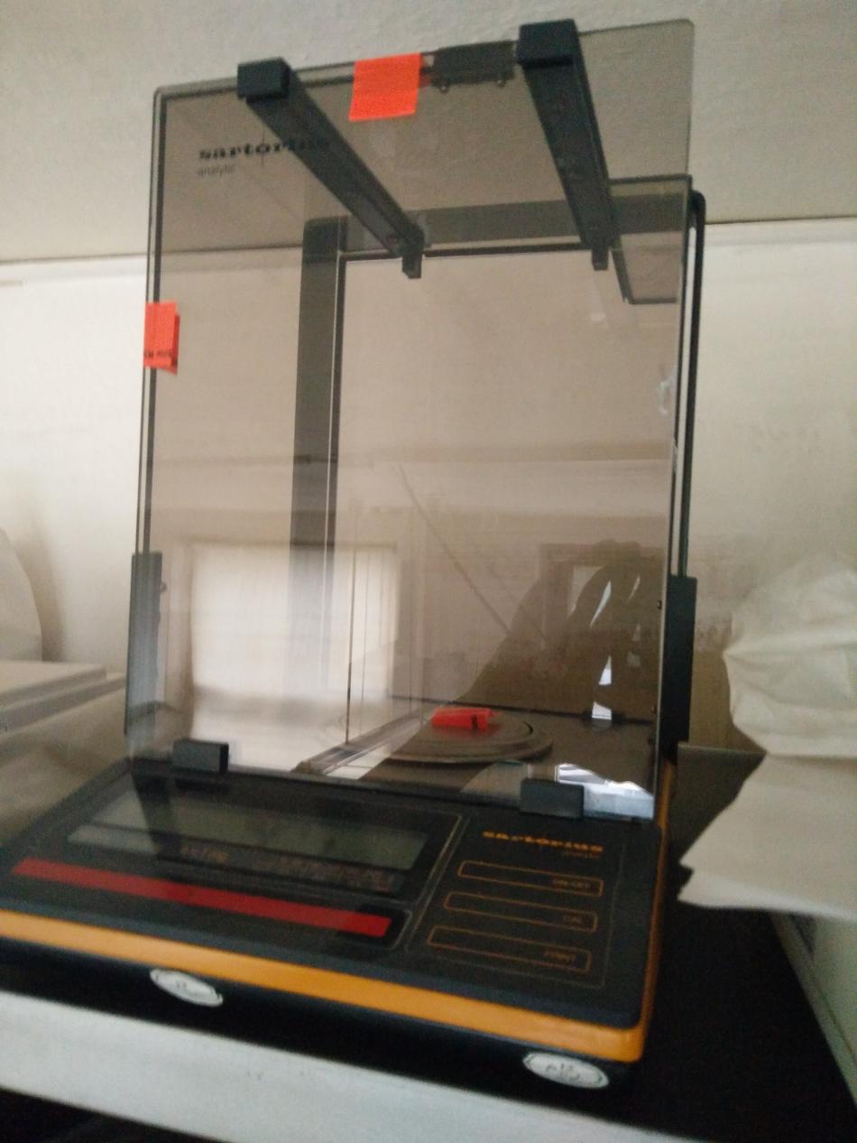

Nun, die Waage steht bei uns schon seit 6 Jahren rum, KV wurde vom Kunden abgelehnt, hat wohl ungenaue Werte (d.h. Waage demontieren, Wägezelle und Cal-Schaltung demontieren und reinigen, Ecken justieren usw.).
Dürfte im Prinzip noch funktionieren, nur das Display hat noch ne größere Macke als bei dir.
Ausserdem ist es eine A210-P. Also das Innenleben ist etwas anders, aber Windschutz dürfte der gleiche sein.Nachtrag: zwecks Preis für die zwei Glasteile kann ich erst in den nächsten Wochen etwas sagen, wenn ein fundierter Kollege wieder im Haus war. Bin ja nur Hobby-Waagenbauer
Hi, sieht der Windschutz so aus:
IMG_20160805_085532.jpgwenn ja und du den ganzen oder nur einen teil haben willst, muss ich mal mit meinem chef reden...
