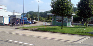

[[Bild:oeffentliche-waage-karlsruhe.jpg||right|thumb|300px| Fahrzeugwaage mit zwei hintereinander angeordneten Einzelwaagen zum wechselseitigen Wiegen im Verbund]] | |||
Fahrzeugwaagen können auch als [[Verbundwaage]]n betrieben werden. In diesem Fall werden zwei hintereinander angeordneten Fahrzeugwaagen zum wechselseitigen Wiegen oder beim Zusammenschaltung beider Waagen zum Wiegen im Verbund verwendet (gleichzeitiges Wiegen auf beiden Waagen). | |||

Fahrzeugwaagen können auch als Verbundwaagen betrieben werden. In diesem Fall werden zwei hintereinander angeordneten Fahrzeugwaagen zum wechselseitigen Wiegen oder beim Zusammenschaltung beider Waagen zum Wiegen im Verbund verwendet (gleichzeitiges Wiegen auf beiden Waagen).
