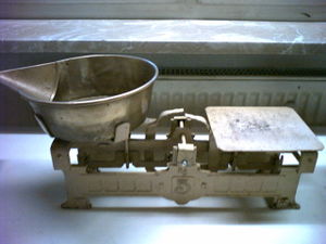

[[Bild:Tafelwaage.jpg||right|thumb|alte 5 kg Tafelwaage]] | [[Bild:Tafelwaage.jpg||right|thumb|alte 5 kg Tafelwaage]] | ||
Tafelwaagen gehören zu der Gruppe der [[Mechanische Waage]]n / [[nichtselbsteinspielende]] [[Handelswaage]]n und funktionieren auf dem Prinzip gleicharmiger Hebel (Balkenwaage). Dabei vergleicht die Tafelwaage die [[Masse]] eines Bekannten Körpers zb eines [[Prüfgewichte|Prüfgewicht]]s mit dem des Wägegutes. Das [[Gewicht]] des Wägegutes stimmt mit dem des [[Handelsgewicht]] überein, wenn die Gleichgewichtsstellung erreicht wird. Bei einer Tafelwaage erkennt man dies, wenn die zwei Zungen in der Mitte sich in einer Linie befindet. | Tafelwaagen gehören zu der Gruppe der [[Mechanische Waage]]n / [[nichtselbsteinspielende]] [[Handelswaage]]n und funktionieren auf dem Prinzip gleicharmiger Hebel (Balkenwaage). Tafelwaagen werdn in den Wägerbeich bis 10 [[Kilogramm]] angeboten. Dabei vergleicht die Tafelwaage die [[Masse]] eines Bekannten Körpers zb eines [[Prüfgewichte|Prüfgewicht]]s mit dem des Wägegutes. Das [[Gewicht]] des Wägegutes stimmt mit dem des [[Handelsgewicht]] überein, wenn die Gleichgewichtsstellung erreicht wird. Bei einer Tafelwaage erkennt man dies, wenn die zwei Zungen in der Mitte sich in einer Linie befindet. | ||

Tafelwaagen gehören zu der Gruppe der Mechanische Waagen / nichtselbsteinspielende Handelswaagen und funktionieren auf dem Prinzip gleicharmiger Hebel (Balkenwaage). Tafelwaagen werdn in den Wägerbeich bis 10 Kilogramm angeboten. Dabei vergleicht die Tafelwaage die Masse eines Bekannten Körpers zb eines Prüfgewichts mit dem des Wägegutes. Das Gewicht des Wägegutes stimmt mit dem des Handelsgewicht überein, wenn die Gleichgewichtsstellung erreicht wird. Bei einer Tafelwaage erkennt man dies, wenn die zwei Zungen in der Mitte sich in einer Linie befindet.
