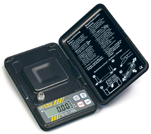

Kern CM-C Karatwaage - Taschenwaage
Präzision auf 0,01 ct in Taschenformat
- Optional - DKD-Kalibrierschein
Produktbeschreibung:
- Wägegefäß inklusive
- Windschutz gegen Luftbewegung inklusive
- Klappdeckel als Druck- und Staubschutz.
- Startbereit. Batterien Size AAA (2x 1,5 V) inklusive. AUTO-OFF Funktion nach 4 min ohne Laständerung zur Batterieschonung
- Prüfgewicht inklusive. Waagen-Prüfsoftware "BalanceCal Light" gratis zum Download auf unserer Website unter "Software"
- Umschaltbar von ct auf g per Tastendruck
