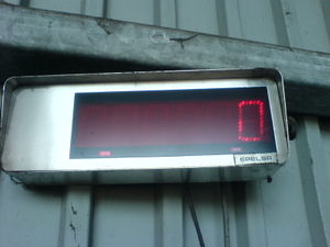

[[Bild:LED-Fernanzeige.jpg||right|thumb|EPELSA LED Fernanzeige an einer Industriewaage]] | [[Bild:LED-Fernanzeige-2.jpg||right|thumb|EPELSA [[LED]] Fernanzeige an einer [[Industriewaage]]]] | ||
Fernanzeigen an Waagen dienen dazu, die Gewichtsanzeige | Fernanzeigen an [[Waagen]] dienen dazu, die Gewichtsanzeige des [[Wägeterminal]]s an einem anderen Platz oder Ort anzuzeigen. So finden Fernanzeigen häufig Verwendung an [[Fahrzeugwaage]]n, [[Kranwaage]]n oder an Arbeitsplätzen, wo der Bediener oder Wäger keinen direkten Blick zur Waagenanzeige hat. | ||
Neben der Bezeichnung Fernanzeige wird auch die Bezeichnung "Großziffernanzeige" oder auch "Zweitanzeigen" verwendet. | |||
Je nach Ausführung, Größe der Segmente und äußeren Einflüsse wie Sonnenlicht usw. kann der Gewichtswert noch aus einer Entfernung von 25 Meter gut erkannt werden. | |||

Verwendung und Einsatz von Fernanazeigen
Fernanzeigen an Waagen dienen dazu, die Gewichtsanzeige des Wägeterminals an einem anderen Platz oder Ort anzuzeigen. So finden Fernanzeigen häufig Verwendung an Fahrzeugwaagen, Kranwaagen oder an Arbeitsplätzen, wo der Bediener oder Wäger keinen direkten Blick zur Waagenanzeige hat.
