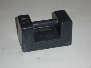

[[Bild:5kg-gewicht.jpg|right||thumb|5 Kg Prüfgewicht Gusseisen]] | [[Bild:5kg-gewicht.jpg|right||thumb|5 Kg Prüfgewicht Gusseisen]] | ||
Ein Gewicht kann ein Gegenstand sein, der durch seine [[Masse]] eine bestimmte Aufgabe erfüllt. In der Wägetechnik sind dies [[Gewichte|Prüfgewichte]], welche von dem [[Urkilogramm|Ur-Kilogramm]] abgeleitet sind. | Ein Gewicht kann ein Gegenstand sein, der durch seine [[Masse]] eine bestimmte Aufgabe erfüllt. In der [[Wägetechnik]] sind dies [[Gewichte|Prüfgewichte]], welche von dem [[Urkilogramm|Ur-Kilogramm]] abgeleitet sind. | ||

Ein Gewicht kann ein Gegenstand sein, der durch seine Masse eine bestimmte Aufgabe erfüllt. In der Wägetechnik sind dies Prüfgewichte, welche von dem Ur-Kilogramm abgeleitet sind.
