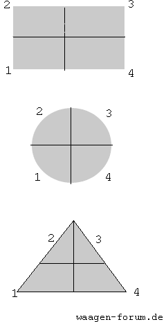

Auflagepunkte bei der Eckenprüfung
Die Ecklastprüfung ist ein Bestandteil bei der Eichung einer Waage, aber auch ein Prüfpunkt bei einer DKD-Kalibrierung oder einer Prüfung - Kalibrierdienst nach DIN ISO 9000ff . Dabei werden Prüfgewichte exzentrisches außerhalb der Wägeplattenmitte aufgelegt (siehe Skizze). Dabei darf die Abweichung nicht die Fehlergrenze der Waage überschreiten.
Die Prüflast für die Eckenprüfung hängt mit der Anzahl der Auflagepunkte und der Höchstlast zusammen. Bei der Berechnung der Prüflast kann folgende Formel angewandt werden:
<math>1/(n-1)</math> wobei n=gleich die Anzahl der Auflagepunkte entspricht.
So wären zb bei einer Waage mit 4 Auflagepunkte 1/3 der Höchstlast der Waage aufzulegen. Bei einer Waage mit 6 Auflagepunkte 1/5 der Höchstlast der Waage.
Waagen mit nur 1 Auflagepunkt (Single-Point-Waage) ist 1/3 der Höchstlast aufzulegen. Waagen mit besonderen Lastträgern wie zb Behälter, Trichterwaagen usw wir mit einer Prüflast von 1/10 der Höchstlast geprüft. Dabei wird die Prüflast möglichst weit außerhalb der Wägeplattenmitte aufgebracht. Dabei ist zu beachten, das die Waage nicht ungünstiger belastet wird, als in der Praxis gewogen wird.
Bei Waagen mit rollender Last( Fahrzeugwaage , Hängebahnwaagen, Rollenbahnwaagen usw. wird anstatt der Eckenprüfung eine Verschiebeprüfung (Seitenprüfung) vorgenommen.
