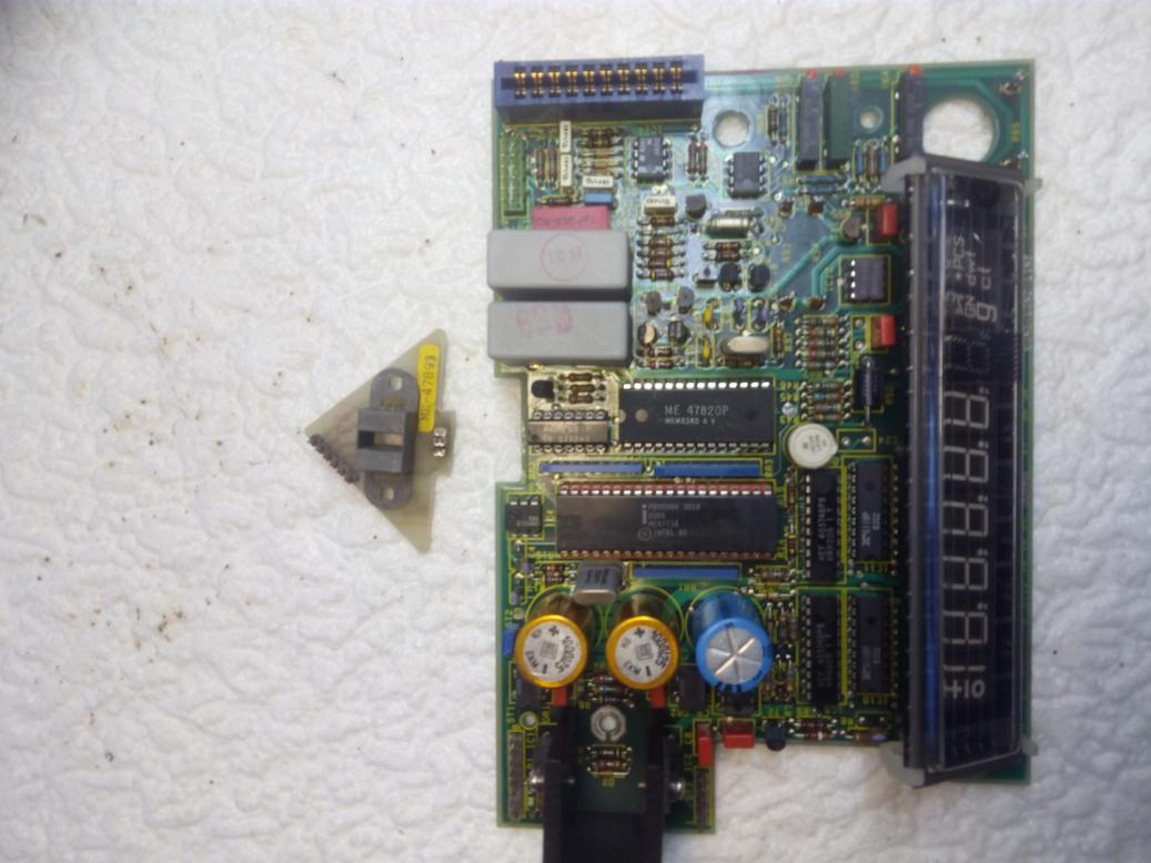

Hallo EMUD,
die Dreiecksplatine =(Abtastung) habe ich, allerdings ohne Diode.
Ich dachte 25€ für Platine + Abtastung incl. Hermes Versand
Gruss J.B.
Hallo EMUD,
ich habe eine PE Platine, war warscheinlich in eine PE 3000 eingebaut.
Kann ich Dir gerne schicken.
J.B.
