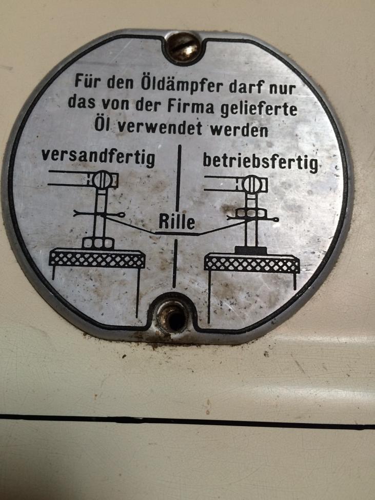

    Und noch mal ich,
    ich habe mal zwei Fotos von der Abdeckplatte über dem Zugang zum Dämpfer gemacht.
    Die darauf eingeprägte Grafik vom Dämpfer im Versand und Gebrauchszustand zeigen eine Mutter und einen Splint in zwei verschiedenen Positionen.
    Weder die Mutter, noch der Splint sind tatsächlich vorhanden.
    Da die Waage leider völligungedämpft arbeitet, sich also ewig ausschwingt versuche ich herauszufinden, woran das liegt.
    Den Behälter habe ich jetzt einmal abgeschraubt und mit Öl befüllt, absolut ohne Besserung...
    Evtl. kann mir jemand einen Tip geben, wie ich das Problem beheben kann.
    Vielen Dank schon mal.
    Beste Grüße
    Bukowsky

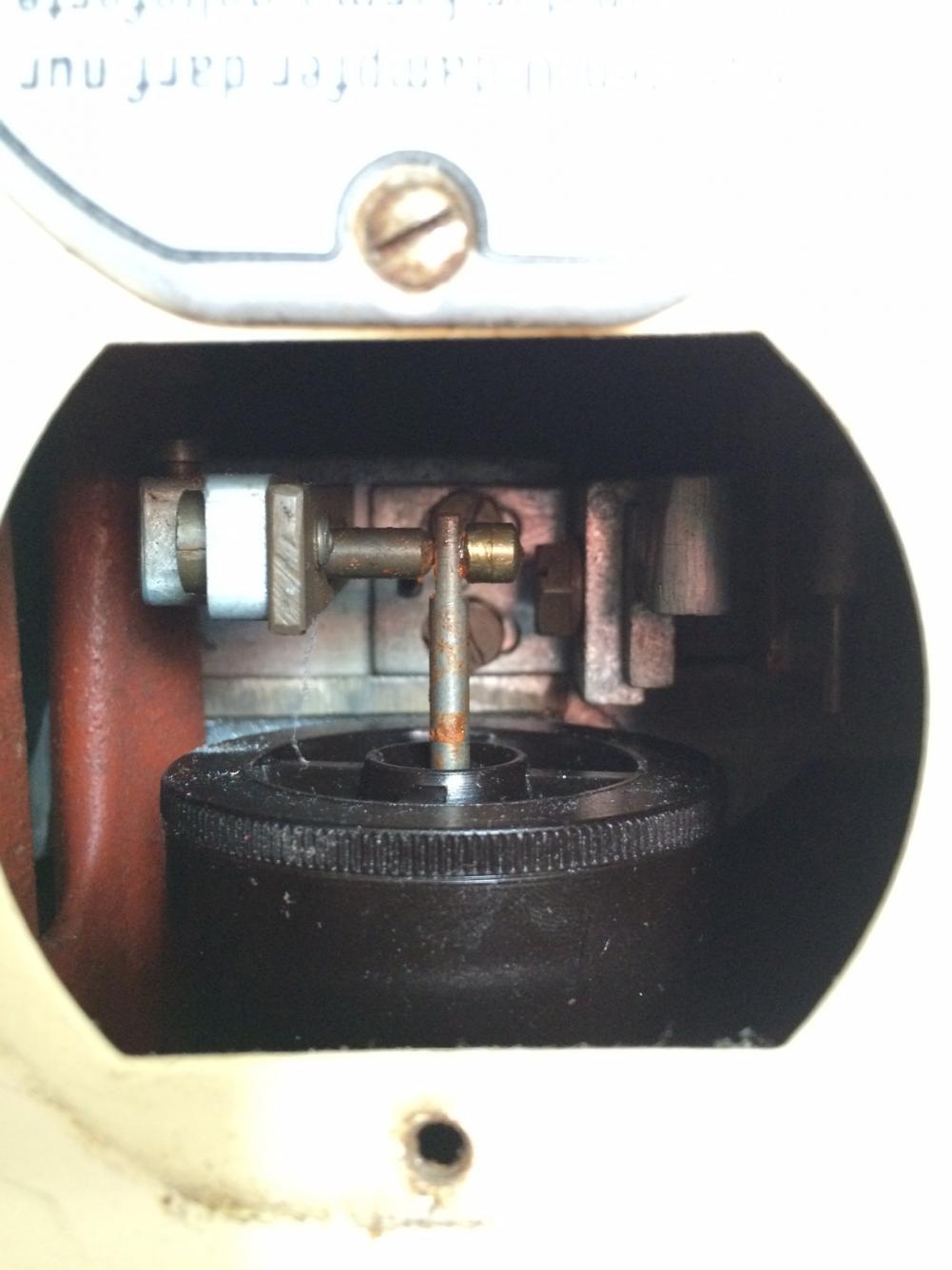

    Hallo noch mal,
    meine Waage ist jetzt sauber eingestellt und weicht maximal 2g ab.
    Allerdings pendelt der Zeiger sich minutenlang aus, bevor man das Gewicht ablesen kann.
    Meine Fragen an die Wissenden:
    1. Welches Öl sollte ich für den Dämpfer verwenden?
    2. Wo füllt man es ein, oben? Oder schraubt man den trommelförmigen Behälter zum befüllen ab?
    3. Welche Menge Öl wird benötigt?
    4. Gibt es in dem Dämpfer Verschleissteile, Dichtungen, etc. die es zu erneuern gilt?
    5. Wie wird justiert?
    Schon mal vorab besten Dank und ein schönes Wochenende.
    Beste Grüße.

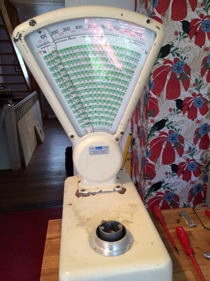

    Hallo in die Runde,
    ich bin neu hier...
    Vor ein paar Tagen haben wir die in den Fotos abgebildete Waage erstanden.
    Zuletzt geeicht 1976...
    Ich kann bis jetzt nur zwei Probleme ausmachen. Zum einen steht die runde Aufnahme für die Porzellanplatte schräg und darüber hinaus geht der Zeiger nicht ganz auf "Null" zurück und bleibt bei 90g stehen. Auch dann nicht, wenn man die Telleraufnahme (Schrotbehälter) nach oben zieht.
    Bevor ich jetzt ohne fundiertes Wissen versuche, die Gehäuseabdeckung zu entfernen um das Problem auszumachen und zu beheben, wollte ich hier um Hilfe bitten.
    Wie bekomme ich die Gehäuseabdeckung herunter und was könnte der Grund für die abgekippte Telleraufnahme sein?
    Wie justiert man den Zeiger, bzw. was könnte der Grund dafür sein, dass der Zeiger 90g mechanisch anschlägt?
    Ansonsten läuft der Zeiger einwandfrei und ohne Rucken / Wiederstand die gesamte Skala entlang, wenn man die Waagtelleraufnahme gerade hält und nach unten drückt.
    Ich hoffe, ich konnte mein Anliegen einigermaßen erklären.
    Ich freue mich über jeden Ratschlag.
    Ein schönes WE und bester Grüße
