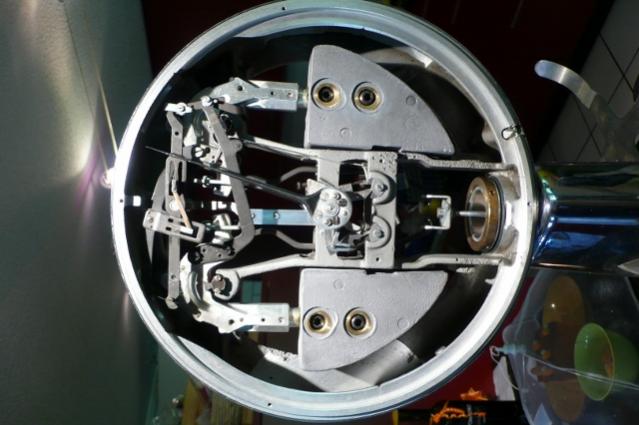

Sodeli,
Nun habe ich wieder Zeit gefunden mein Projekt weiter zu führen. Ich habe die Skala auf der Rückseite befestigt und die Waage pendelt frei, wenn sie genügend Gewicht hat.
Waage 1: zeigt 750g (-250g) an und der Zeiger löst sich ab 1240g von der Position (auch hier liegen die Gewichte auf den Stopper an)
Waage 2: zeigt 250g an und der Zeiger löst sich ab 120g von der Position (weil die Gewichte bei den Stopper aufliegen)

Oh, nein, natürlich nicht, damit ich die Mechanik sehe. Sollte das schon reichen? Ich vermute nicht, die so leicht.
Hallo Admin
Das eine Gewicht liegt auf der Stoppfeder auf, das andere ist 2mm entfernt von der Stoppfeder. Sie zeigt 200g an und es braucht rund 500g, damit beide Gewichte frei pendeln.

Ok, das habe ich hingekriegt! Der Dämpfer hat keine Flüssigkeit drin und war nicht der Klemmer.
Nach wie vor, braucht es einiges an Gewicht, dass die Waage zu pendeln beginnt. Habe es noch einmal selber versucht, aber nicht hingekriegt. Bin gespannt wie es weiter geht. Herzlichen Dank!

Guten Tag
Ich habe von einem Becker zwei defekte Rundkopfwaagen erstanden um sie für den Heimgebrauch zu nutzen. Es ist mir nicht gelungen, sie selber zu reparieren/justieren.
Bei beiden braucht es rund 1kg bis sich der Zeiger überhaupt zu bewegen beginnt. Habe schon überall mit verstellen begonnen, so dass ich vermutlich von Grund neu beginnen muss. Ich habe die Waage gereinigt und Dämpferöl hatte es sowieso keines mehr.
Ich würde mich freuen Hilfe zu erhalten, um diese Waage nutzen zu können.
Frage: Wie geht man vor? Wo beginnen?
