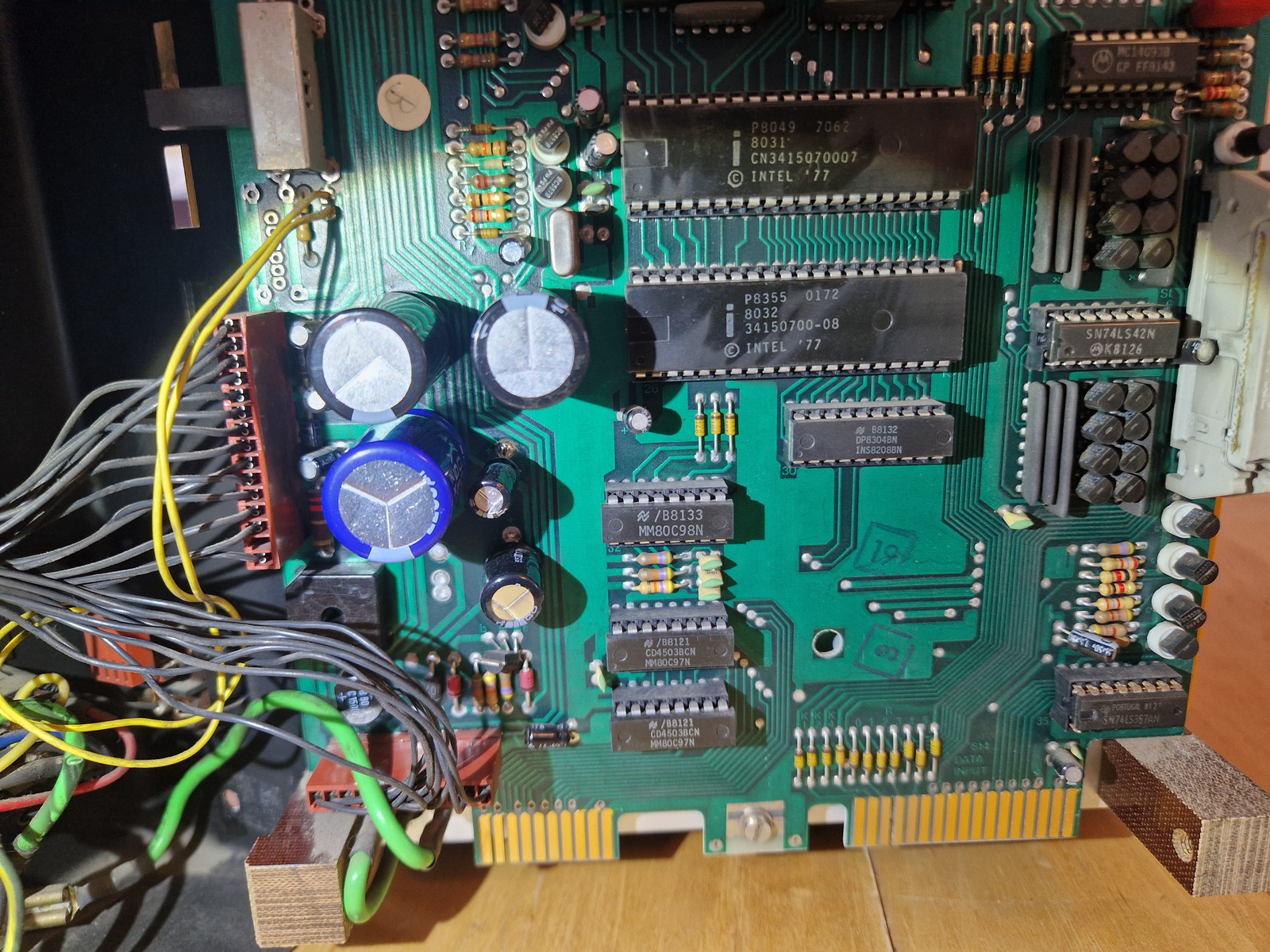

  • Hallo, ich habe vor kurzem eine alte Sartorius 1602 D MP6E Waage erstanden, diese serviciert (nachdem sie ständig die Kalibrierdaten verloren hatte), also den Akku und alle Elektrolytkondensatoren getauscht. Nun funktioniert sie wieder einwandfrei. Ich würde gerne das Interface (links hinten unten Input (10 Pins), rechts hinten unten Output (17 Pins)) aktivieren, weiß aber die Belegung und die dazu nötigen Befehle nicht. Ich plane einfach einen Raspberry anzuschließen und so die Funktionen über diesen zu realisieren und Daten ein- und auszugeben. Hat jemand Informationen zur Steckerbelegung und - wenn möglich - auch die Befehle zur Bedienung der Schnittstelle, das wäre super (es gibt ein Sartorius Interface Manual und dort steht, dass - wahrscheinlich - ein BCD Code verwendet wird, denn nur die neueren Waagen haben RS232 Interface).
    Ich lege auch noch ein Foto des Innenlebens bei, wo man unten die beiden Goldkontaktleisten sieht.
