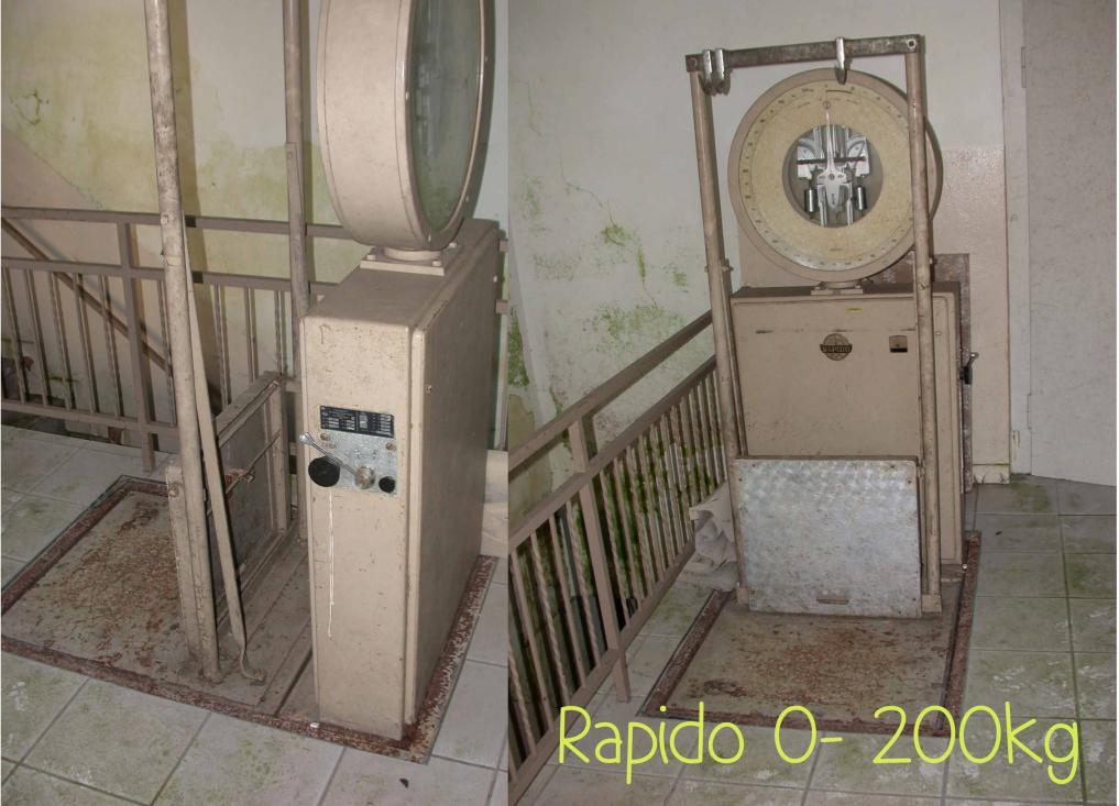

    Wir der erste Mischmaschinen Rennsport e.V. haben uns eine Waage Rapido organisiert um vor dem Rennen unsere Mischmaschinen zu wiegen.
    Nun funktioniert die Waage nicht so richtig.
    Hat jemand hier im Forum Unterlagen über diese Waage ?
    unser Rennen ist am 07.05.16 und wir wollten es schaffen bis dahin die Waage in Funktion zu bringen.
    Für Eure Hilfe herzlichen Dank... http://www.mischmaschinenrennen.de
  • Unterlagen wirds dafür kaum noch geben.
    Kann dir nur Tipps geben.
    Schau bei jeder Viertel-Stellung den Gewichtswert an. Gehen an diesen Positionen die Werte ins Minus muss eine (oder beide) der "Bälle" im Kopf nach oben gedreht werden.
    Geht der Gewichtswert ins Plus, dann genau anders herum.
    Den Zeiger kann man auch minimal verstellen, aber nur wenn bei 0 und Halblast bzw bei 1/4 und 3/4 der Wert falsch ist.
    Anonsten kann man nur im Unterbau (wo das Gewicht aufgelegt wird) die Schneiden ändern.

  • Hallo
    ich würde sagen ihr sagt uns wo das Problem ist.
    Das erste was ihr machen müsst ist jede Ecke zu Wiegen.
    Ein Mann mit 70-80 kg geht auf jede Ecke und schreibt die werte auf.
    Die Müssen +/- 100g gleich sein.
    Wenn da große Unterschiede sind haben wir ein Problem am Unterwerk.
    Mit freundlichen Grüßen
    Waagenmeister
  • schmeißt mal nen Blick von unten in die Waage rein, wenn z.B. Schon die "0" um Welten daneben liegt, ist evtl. nur das Gestänge, bzw. einer der Umlenker ausgehängt.
    Prüft mal die Schneiden und Pfannen....die findet ihr an den Kontakt-Umlenktpunkten bzw. Auflagepunkten... bis ganz hoch in den Zeigerkopf
