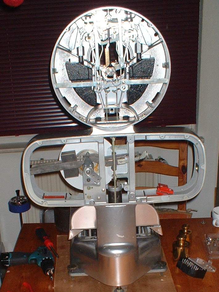

    Habe mal wieder eine alte Waage vor dem Schrott gerettet.
    Die Waage hing irgend wie bei ca,1,8 kg fest, nach Abnahme des rückwertigen Deckel vom Rundkopf,
    wurde schnell Klar warum: eine Delle im Alu klemmte den Zeiger fest, der trotz einseiteger Anzeige dort im veborgenen mitläuft.

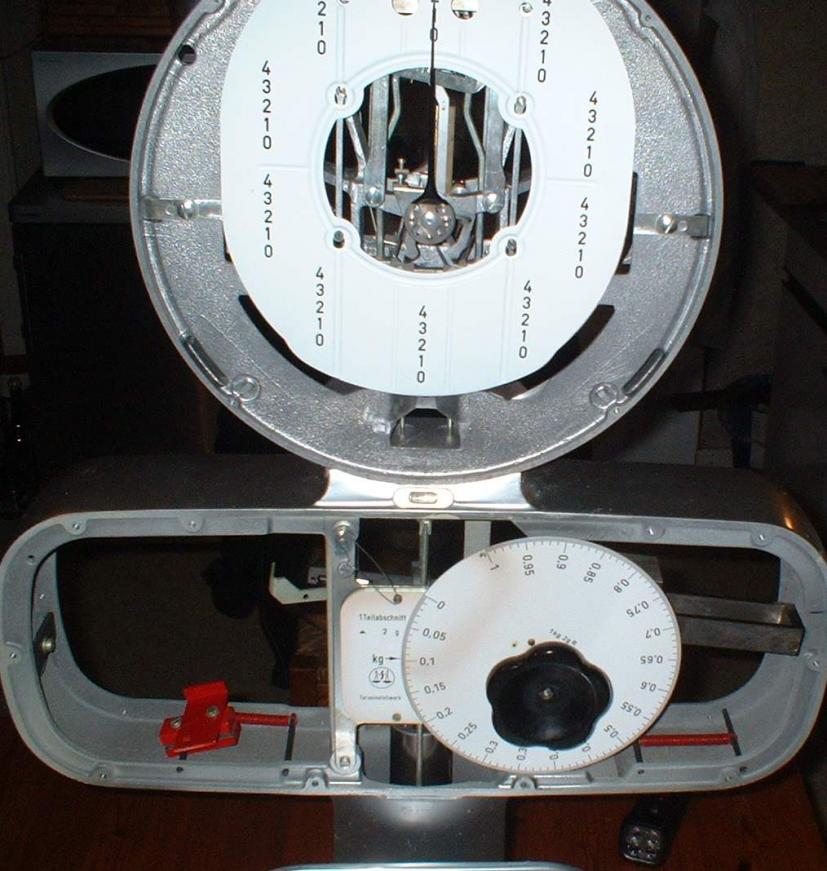

    Nun Steht sie etwa 900 gr im minus, wägt aber genau, bevor ich diesmal wieder snfange rumzuschrauben,
    wollte ich zB. Admin mal fragen wo hier die Ursache begraben liegt...
  • also wenn die Wägeplatte sauber "spielt"... nicht ausgehängt ist oder so... dann dürfte es am Taragewicht liegen.
    Also überprüfen ob die Endanschläge der Taraeinrichtung passen und das Gewicht auch sauber verschoben wird.
    Tara verschiebt in Richtung minus... also wird da der Fehler rumgeistern ;)
  • Der Tarabalken läuft einwandfrei, regelt auch bis 1 kg zurück.
    Die Berichtigungskammer ist relativ flach mit ca 120 gramm inhalt.
    evtl war sie für eine ander Schale justiert....?
  • nuja.... 1 kg Berichtigungsgewicht ist schon etwas viel ;)
    Aber es ist möglich dass die Waage mit Schüttbehälter justiert war.... wer weiß schon wie sie betrieben wurde :D
    Wenn sie mit voller Kammer richtig wägt... warum nicht?
  • Nach Dämpfer zerlegen und reinigen bin ich jetzt bei 770 Gramm minus.
    Wiegen tut sie sehr schön geschmeidig, genau in allen Umläufen..
    In die Kammer passen höchstens noch 300 Gramm Blei in Platten.
    Wieso gehen diese Neigungswaagen bloß alle ins minus mit den Jahren..
    Bei den Körperwaagen wäre das ja nicht so tragisch,
    das gleicht die Natur ja wieder aus..;):cool:c109kam.JPG
