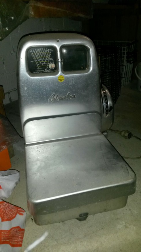

    Hier ein Bild der Waage:
    [Blockierte Grafik: https://www.outdoorseiten.net/fotos/data/500/medium/Bizerba_Waage.jpg]

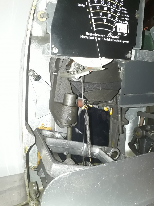

    Und hier ein Bild des Gegengewichtes am Zeiger:
    [Blockierte Grafik: https://www.outdoorseiten.net/fotos/data/500/medium/Bizerba_Waage2.jpg]
    Lt. den infos die ich bisher habe sammeln können müsste ich den Zylinder in dem Gegengewicht etwas verstellen (in meinem Falle etwas nach oben). Die Madenschraube habe ich ohne Probleme lösen können, aber an dem Stift habe ich mir die Zähne ausgebissen...
