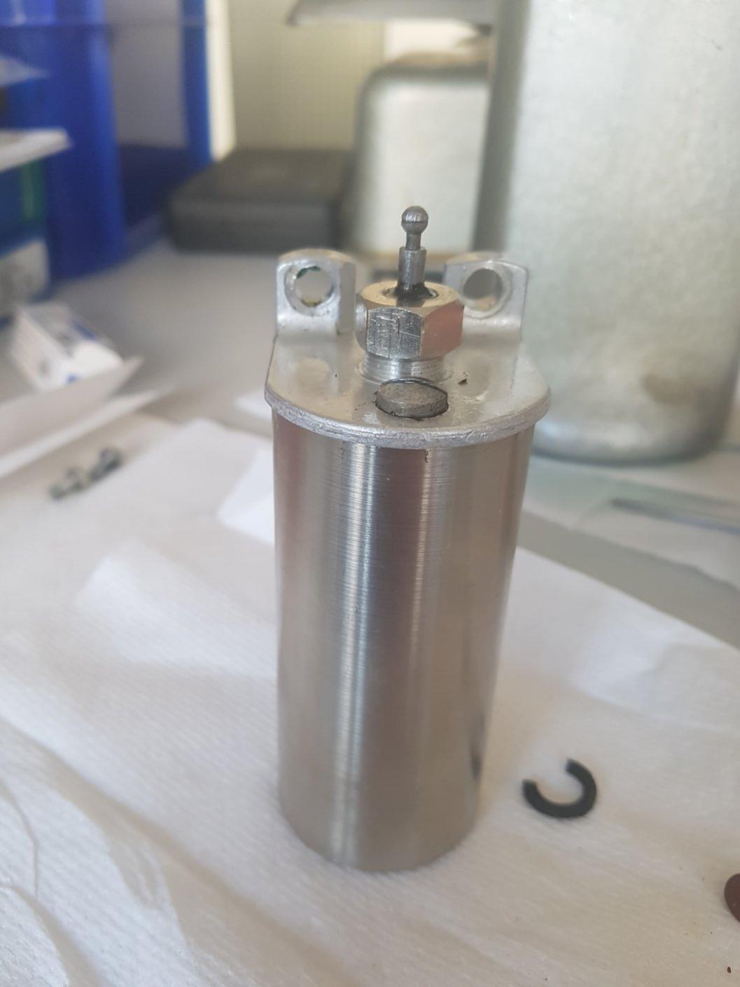

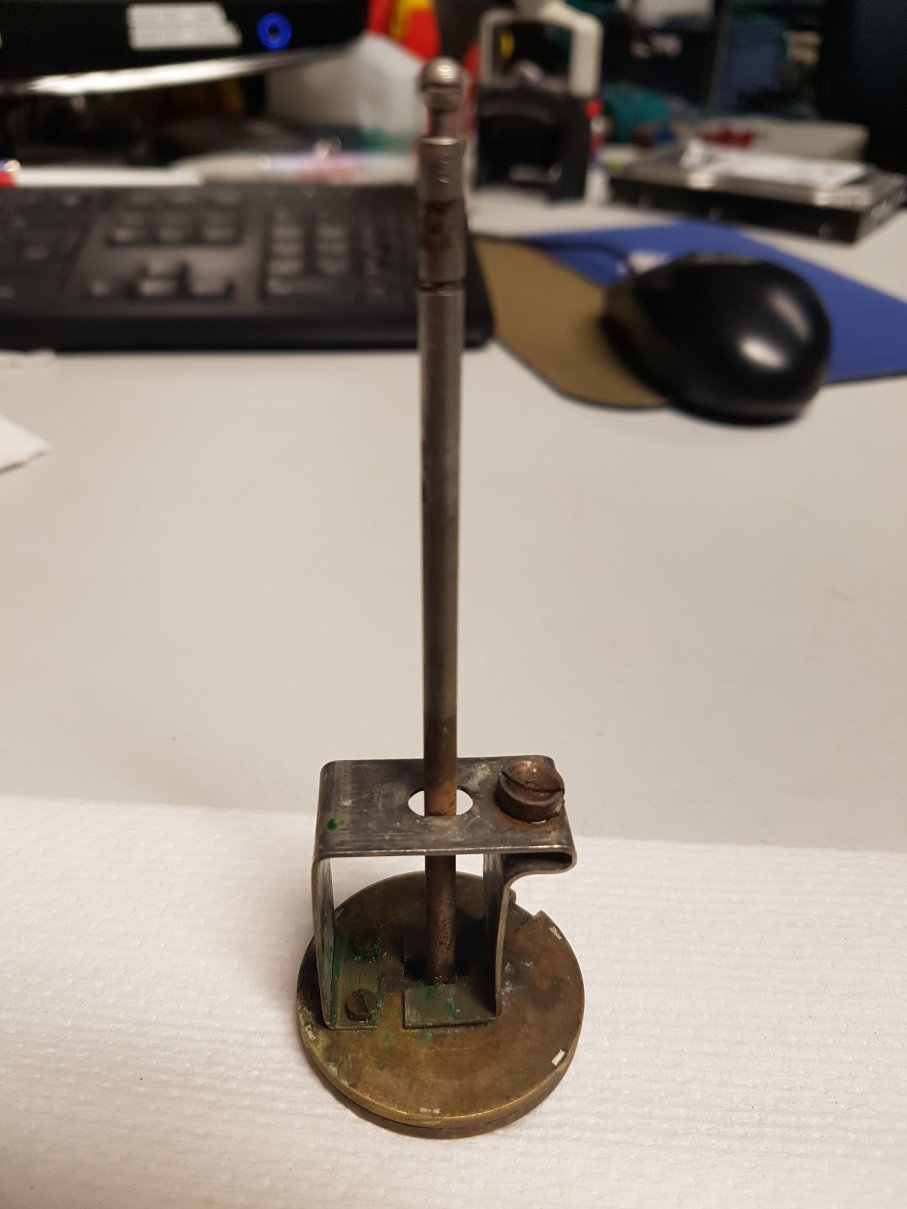

    Hi,
    suche Hilfe bzw. Informationen zu einer schönen Bizerba Waage.
    Die Waage habe ich über Ebay erstanden und versuche diese gerade Fit zu machen.

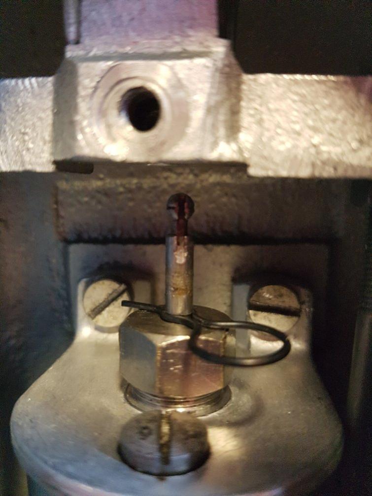

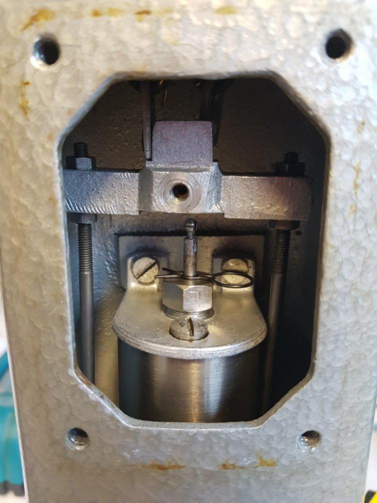

    Der Öldämpfer war aus irgendeinem Grund nicht angeschlossen (Bizerba4.jpg), was der Grund für das Pendeln war.
    Nachdem ich die Stange aus dem Öldämpfer befestigte, hatte ich das Problem das der Zeiger nicht immer auf der gleichen Stelle stehen blieb, also füllte ich Öl nach was das Problem nicht behob.

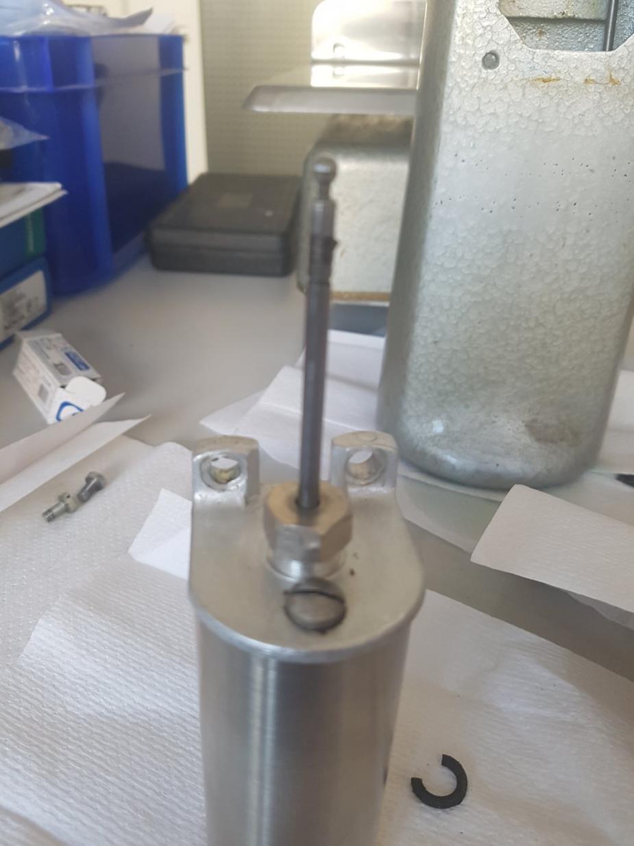

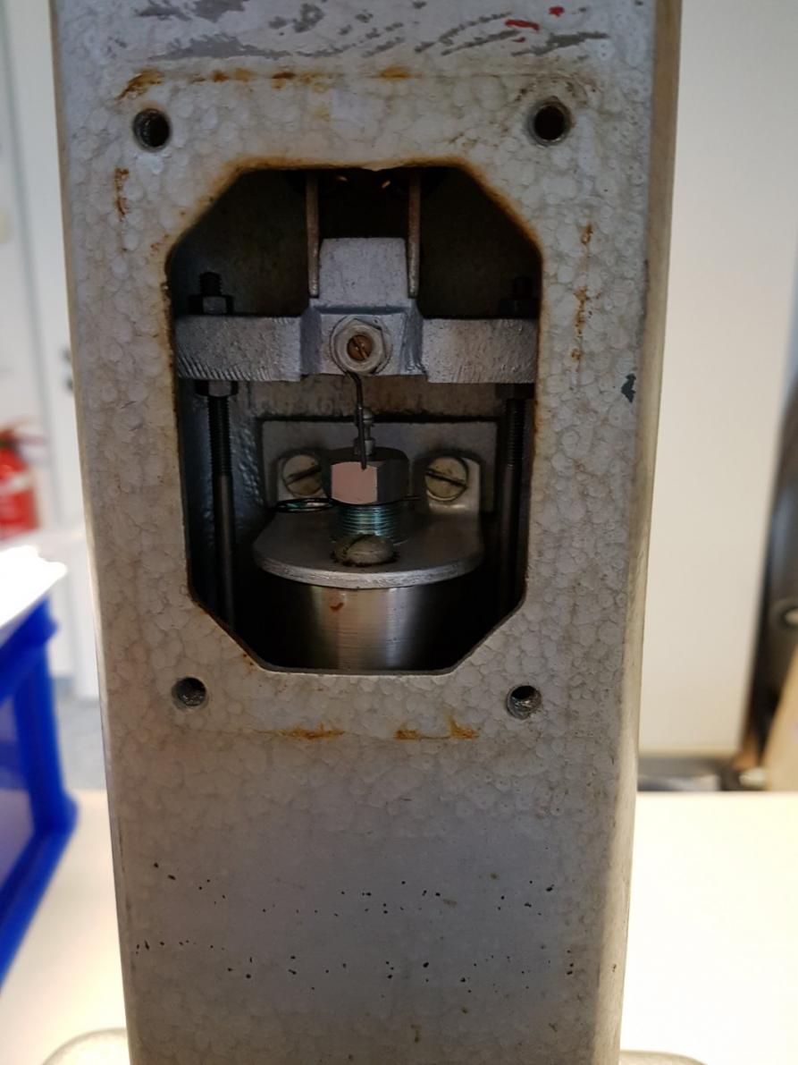

    Danach habe ich den Öldämpfer ausgebaut gereinigt und wieder mit Öl befüllt.
    Die Dichtung in der Schraube oben vom Öldämpfer habe ich erneuert Bizerba6.jpg.
    Meine Frage nun, sobald ich die Stange hoch und runter bewege läuft Öl oben heraus, ziehe ich die Schraube oben fester an, dann habe ich das Problem das sich die Stange nicht mehr bewegen lässt ??
    Vielleicht weiß außerdem jemand wie alt diese Waage ungefähr sein könnte und ob diese einen Namen hatte ?
    Merci erst mal
    Jürgen

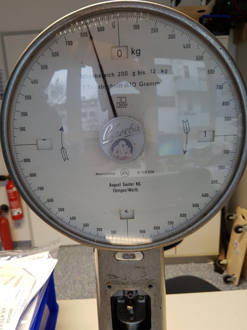

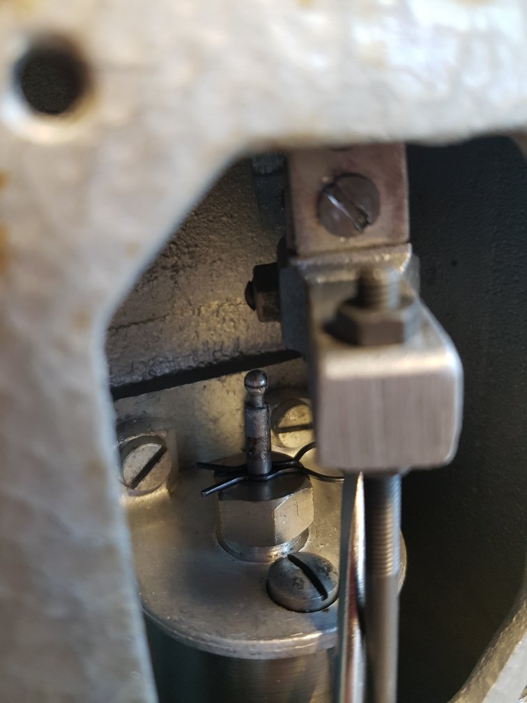

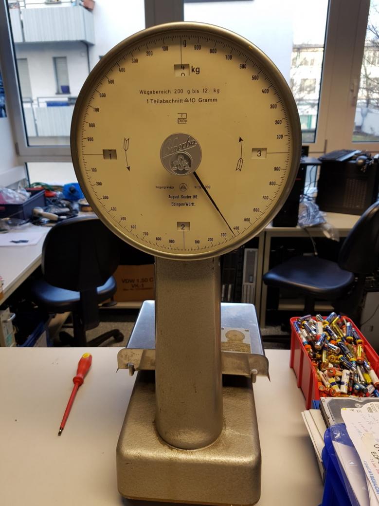

    Zu deinen Fragen:

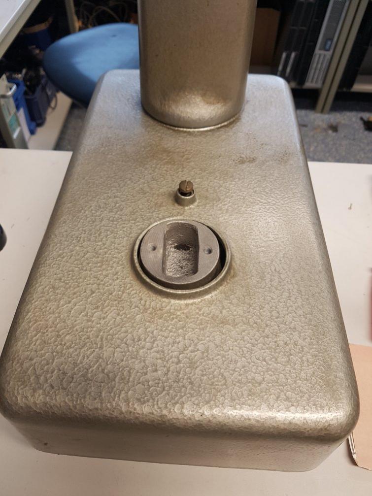

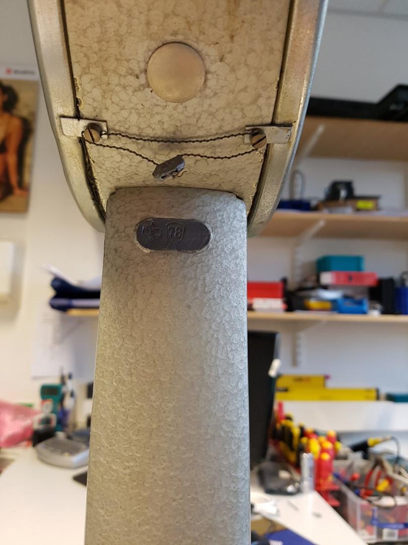

    auf Bild 5 sieht man den Eichstempel: Eichzeichen / geeicht bis 78 => ergo ist die Waage min. BJ 76, eher älter.
    Wenn man noch die zugehörige Zulassung [C/303p] findet, könnte man herausfinden, wann die ersten Waagen dieses Types gebaut wurden.
    Die Bezeichnung dieses Waagentypes ist einfach Neigungswaage. Ist aber auch auf dem Kopf zu lesen (Bild 2).

    also, die Schraube ist dazu da, wie leicht- / schwergängig der Zeiger sich drehen soll.
    wenn öl oben rauskommt, wenn die stange ganz reingeschoben wird, ist zu viel öl drin, da mus etwas weniger rein.
    sollte der zeiger immer noch festhängen, kann man versuchen die innenseite des öldämpfer zu polieren bzw. etwas abzuschmirgeln (vielleicht irgendwo noch ein grat dran oder so?).
    als öl empfehle ich kein öl wie man es in autos kippt, lieber mechanik- / feinmechaniköl, also leichtfließendes.

    Erst mal vielen Dank für beide Antworten
    Die Information über die Schraube und die Menge vom Öl ist schon mal sehr wichtig !
    Die Frage ist nun wie bekomme ich diesen Öldämpfer auf, ich hatte es schon einmal probiert, hatte aber Angst den Behälter zu verbeulen ??

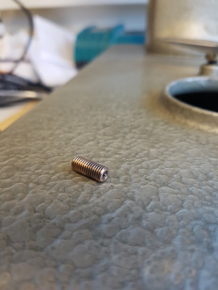

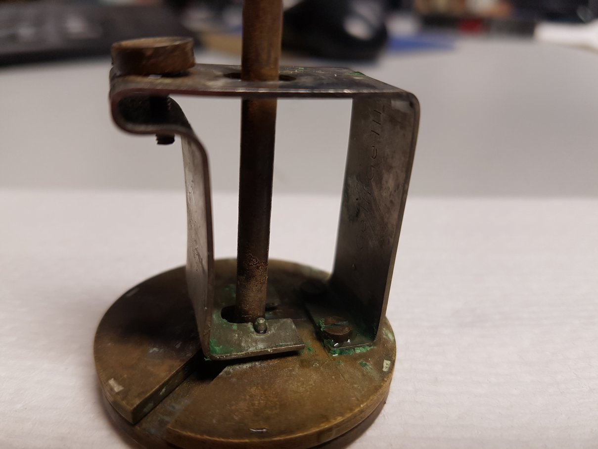

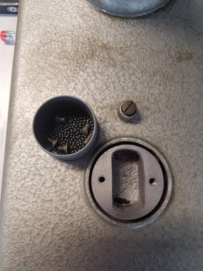

    Habe jetzt doch den Deckel vom Öldämpfer ab bekommen

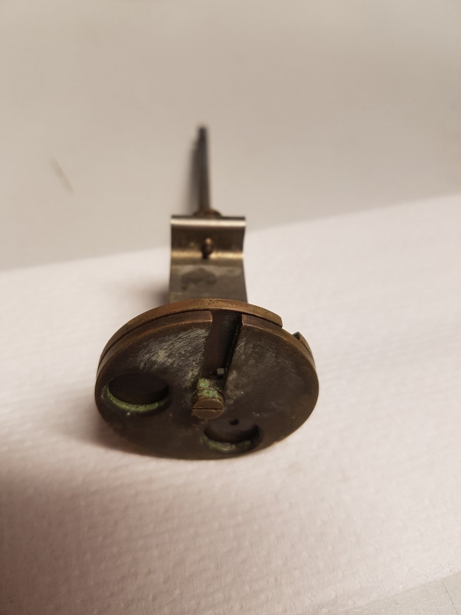

    Bind es am reinigen und vielleicht kann jemand etwas über, ich nenne es mal Kolben, sagen ? Hatte ein Sieb vermutet.

    AW: Bizerba Neigungswaage Öldämpfer
    das öl fließt durch die unterste platte, zwischen den platten und dann nach oben oder nach unten, je nach richtung der bewegung. nun kann man den dämpfer dämpfen in dem die platten enger zueinander stehen oder weniger dämpfen, wenn die platten mehr auseinander stehen. der metallbüdel sollte auch nicht am gehäuse reiben bzw. dient zur senkrechten führung des dämpfers.
  7. #7
    Administrator Avatar von admin
    Registriert seit
    10.09.2006
    Beiträge
    311
    Der Dämpfer dämpft nur so stark oder schwach, jenachdem wie groß oder klein der Spalt an dem Schlitz der beiden Platten ist. An der unteren Schaube stellt man grob den Spalt ein (sollte ein kleiner spalt Öffnung sein), an der oberen Schraube am Blech die Feinjustierung. Das Belch selbst ist ein Bimetal, welches je nach Temperatur den Spalt durch den Stift verstellt (Sommer/Winter)

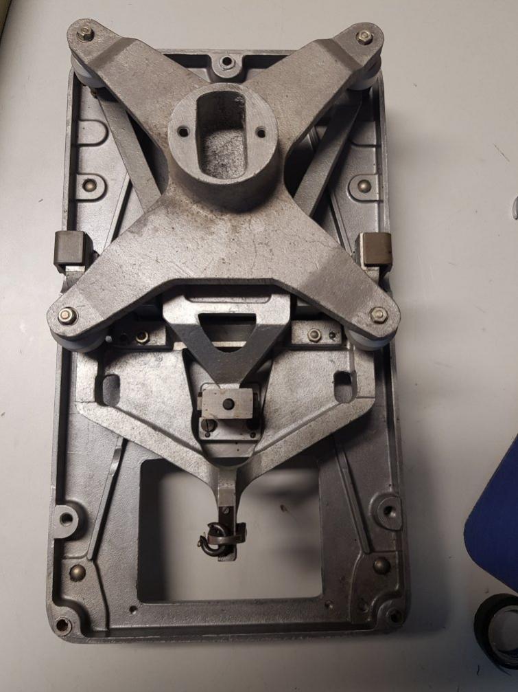

    Neuer Benutzer
    Registriert seit
    10.01.2017
    Beiträge
    5
    Merci für die sehr hilfreichen Antworten.
    Ich denken mal das der Öldämpfer jetzt in Ordnung ist.

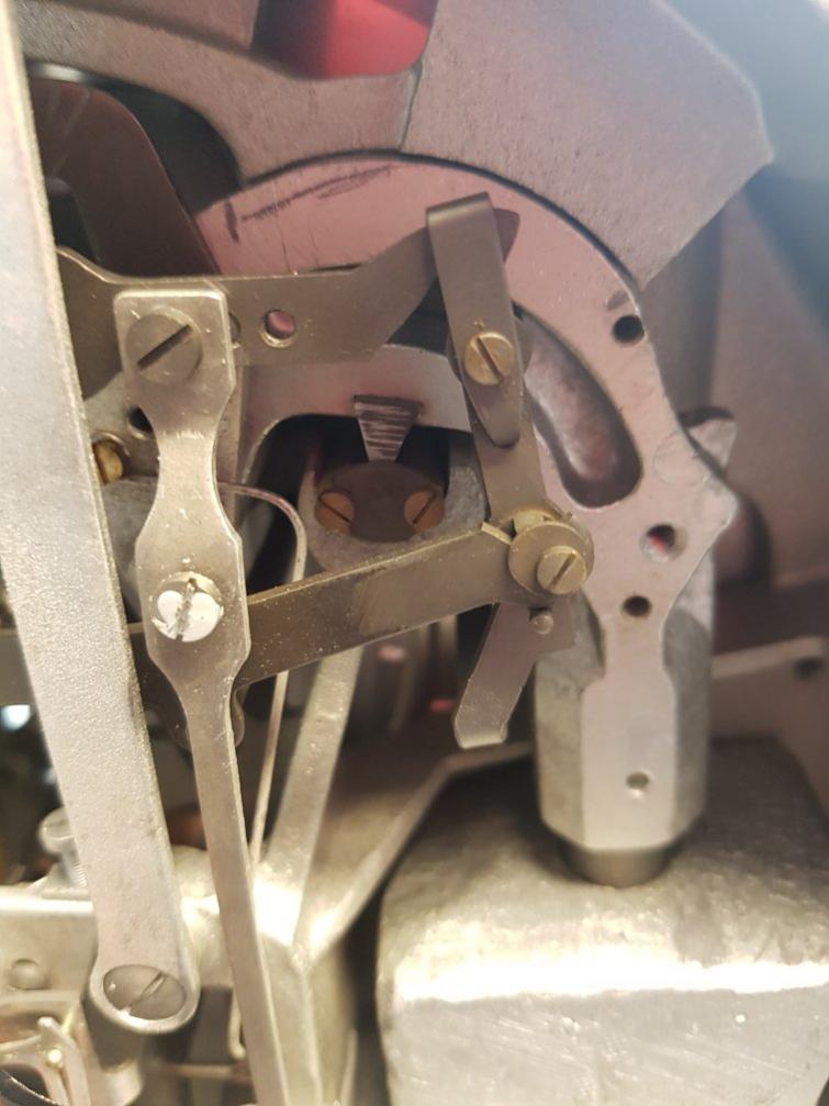

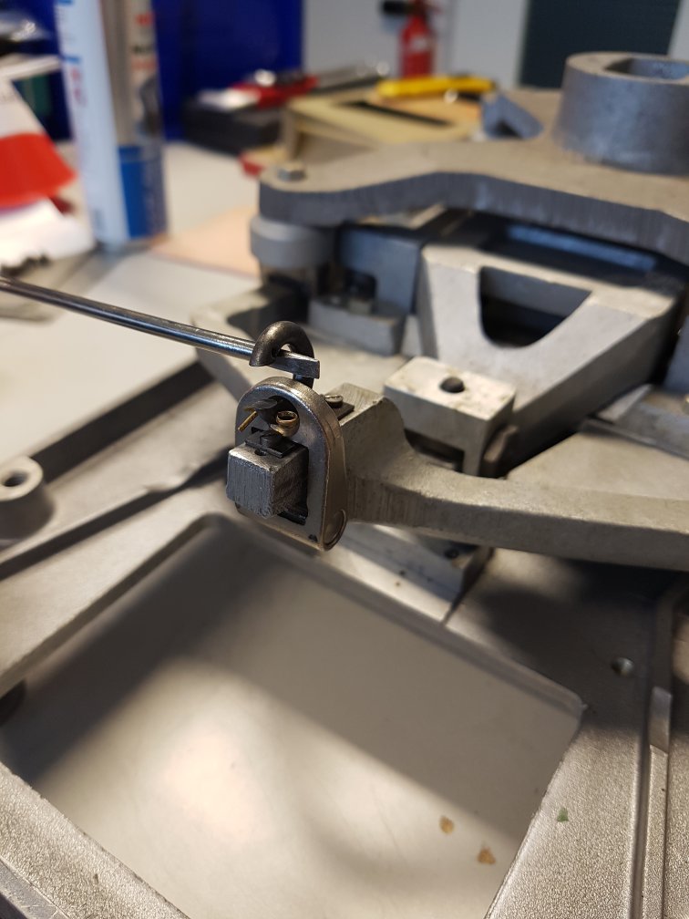

    Jetzt versuche ich gerade die Anzeige auf ungefähr 0 zu justieren, leider bisher ohne Erfolg.

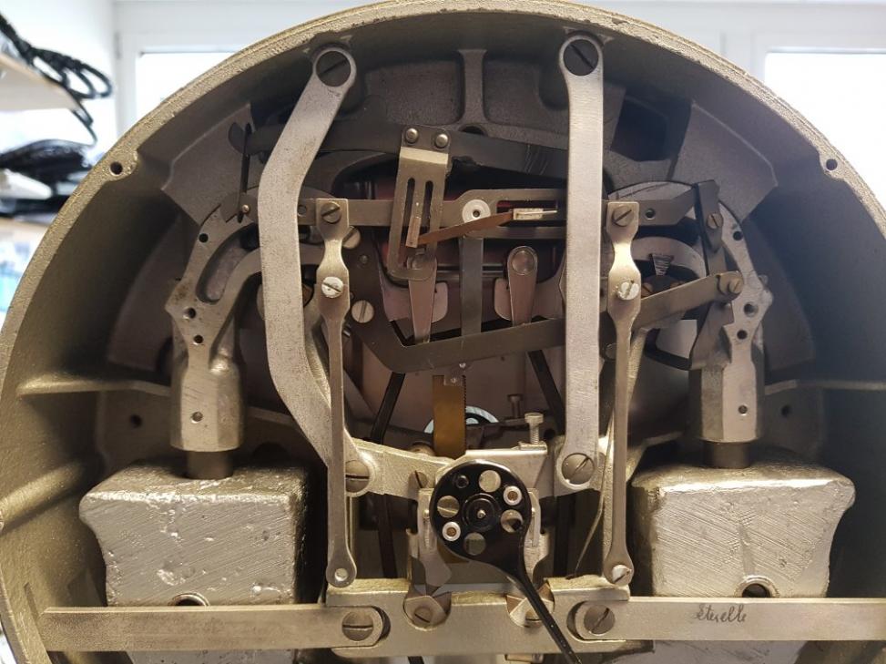

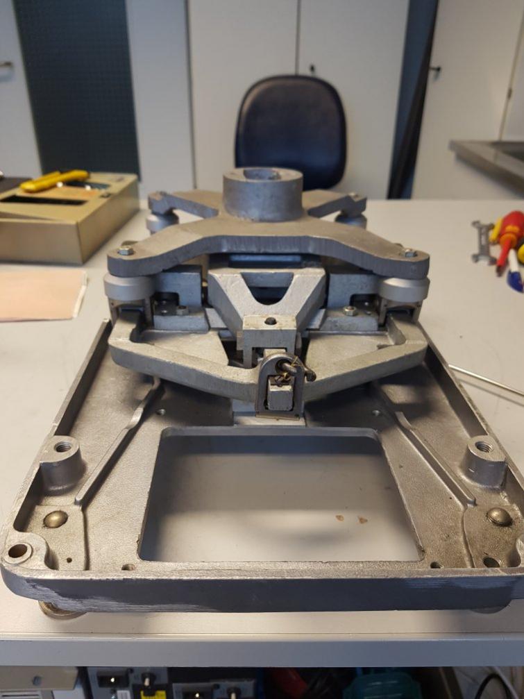

    Hierfür stelle ich jetzt einige Bilder rein vielleicht hat da noch jemand eine Idee
    Bizerba9-13 sind Bilder vom Tisch
    Klicken Sie auf die Grafik für eine größere Ansicht
Hits:	5
Größe:	94,6 KB
ID:	439 Klicken Sie auf die Grafik für eine größere Ansicht
Hits:	4
Größe:	98,3 KB
ID:	440 Klicken Sie auf die Grafik für eine größere Ansicht
Hits:	4
Größe:	85,7 KB
ID:	441 Klicken Sie auf die Grafik für eine größere Ansicht
Hits:	4
Größe:	75,5 KB
ID:	442 Klicken Sie auf die Grafik für eine größere Ansicht
Hits:	4
Größe:	94,7 KB
    Auf dem Bild Bizerba13.jpg sieht man die Aufhängung für die Verbindung nach oben zur Anzeige.

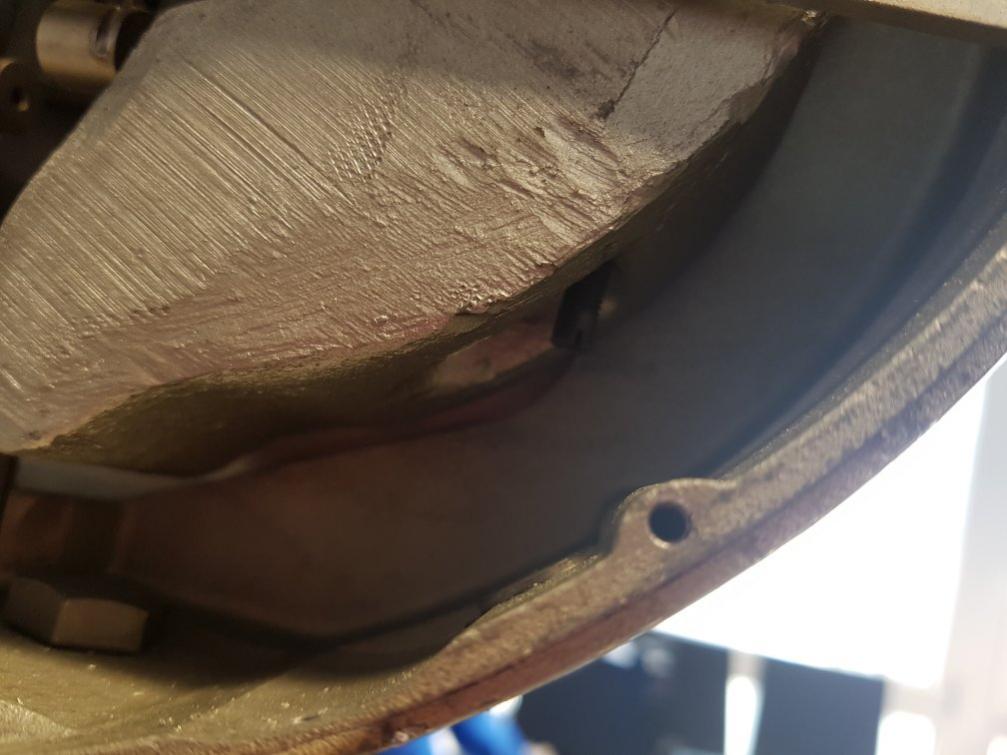

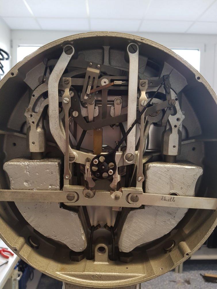

  9. #9
    Neuer Benutzer
    Registriert seit
    10.01.2017
    Beiträge
    5

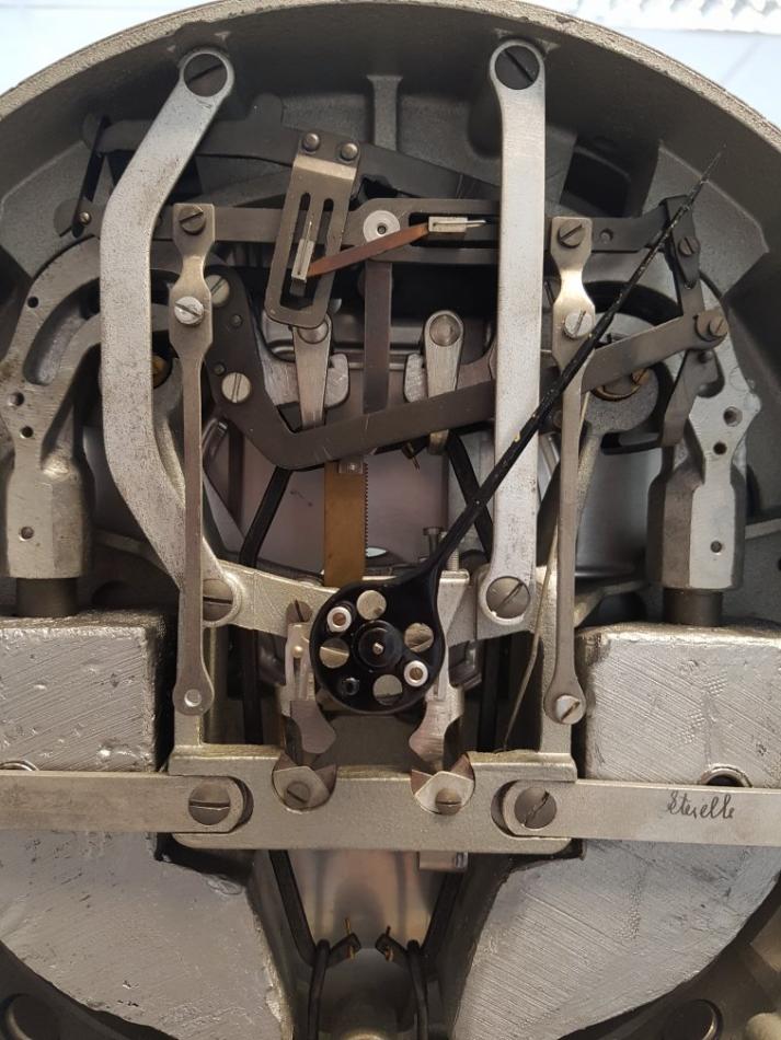

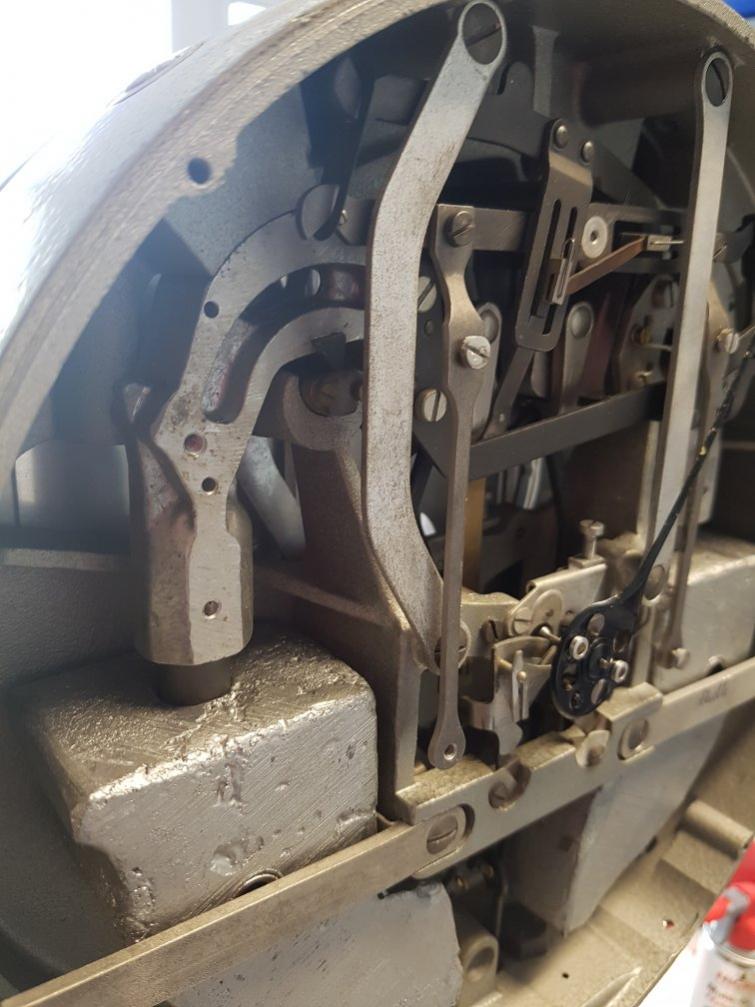

    Hier noch die anderen Bilder :_)

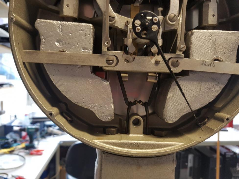

    Bizerba18-25 Bilder von der Mechanik im Anzeigekopf

Größe:	79,2 KB
ID:	452 Klicken Sie auf die Grafik für eine größere Ansicht
Hits:	4
Größe:	96,7 KB
ID:	453 Klicken Sie auf die Grafik für eine größere Ansicht
Hits:	4
Größe:	94,5 KB
ID:	454 Klicken Sie auf die Grafik für eine größere Ansicht
Hits:	5
Größe:	87,3 KB
ID:	455 Klicken Sie auf die Grafik für eine größere Ansicht
Hits:	4
Größe:	71,7 KB
    Vielleicht sind für den ein oder anderen ein paar interessante und hilfreiche Bilder dabei
    Geändert von schokonugget (02.02.2017 um 15:37 Uhr)
