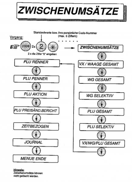

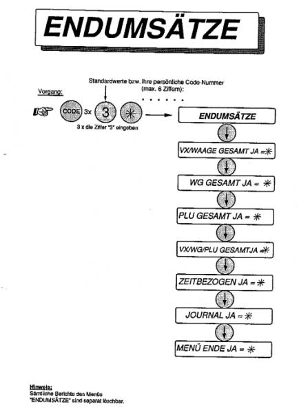

    AW: Mettler Toledo Type LP-6S-f2DP
    Hallo, siehe doch mal im Forum weiter oben...
    Zitat Zitat von Unregistriert Beitrag anzeigen
    Ich habe es so gelöst:
    Code 77 * für Tagesumsätze
    Code 333 * für Jahresumsätze
    Code 22 * für Zwischenumsätze / Monatsübersicht (Bleibt bis zum löschen von C333* erhalten)
    lG
    Hast du zur LP eine Bedienungsanleitung?
    ich nutze nur "Endumsätze"
    Bei meiner ist die Anleitung eigentlich selbsterklärend. ^^
    "Code-Taste" drücken
    gewünschten Code eingeben z.b. 333 (3 mal Ziffer "3" eingeben)
    mit * "Stern-Taste" bestätigen
    mit der v "Pfeil-Taste nach unten" bis zum gewünschten Umsatzbericht
    (bei mehreren Umsatzebenen, Umsatzebene wählen 1 oder 2 und mit Pfeiltaste bestätigen)
    Umsatzbericht Löschen? 0=Nein 1=Ja mit Pfeiltaste bestätigen. Fertig.
    Waage springt in Wägemodus zurück.
    die Code´s könnten auch auf eine persönliche Code-Nummer geändert worden sein, wie man diese auf Standardwert zurücksetzt kann ich leider nicht sagen.
    Miniaturansichten angehängter Grafiken Miniaturansichten angehängter Grafiken METTLER_LI_Umsatzberichte.jpg   METTLER_LI_ZWISCHENUMSÄTZE.jpg   METTLER_LI_ENDUMSÄTZE.jpg
