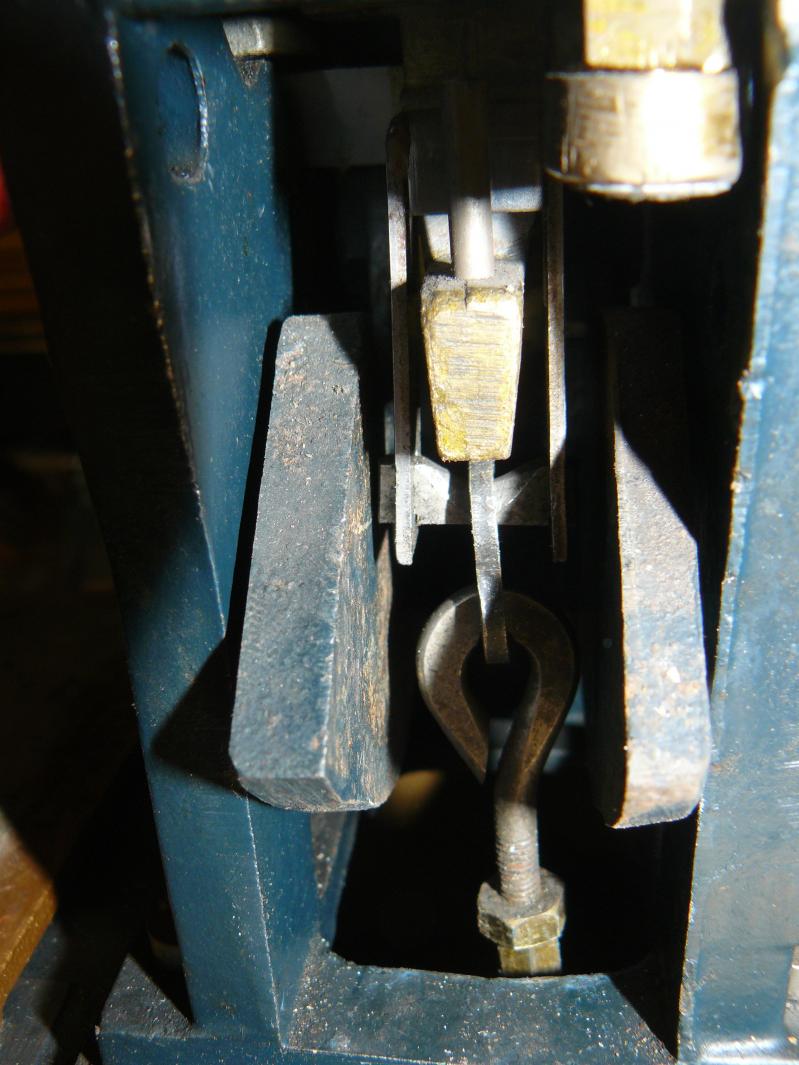

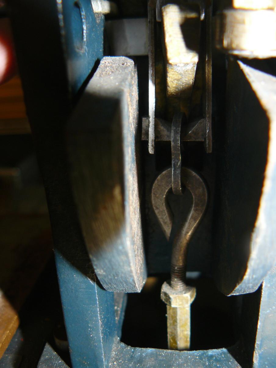

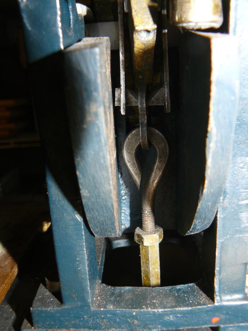

    Hallo habe ein Problem bei der Demontage des Fächers , einfach aushängen geht leider nicht.Vielleicht helfen die Bilder weiter .Vielen Dank Siegfried
    Miniaturansichten angehängter Grafiken Miniaturansichten angehängter Grafiken biz55 001.jpg   biz55 002.jpg   biz55 003.jpg
